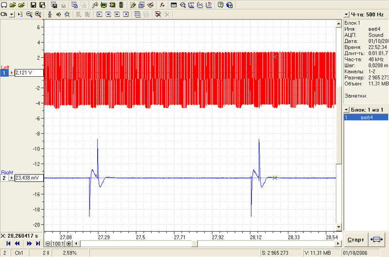

    В свече есть еще датчик пламени, и просто подав ток на нее не выяснишь, рабочая она или нет, хотя она и будет нагреваться.
    Почему-же нет? Для детектирования горения выступает сам нагревательный элемент, на который в рабочем режиме блоком периодически подаётся импульс напряжения и по току в цепи определяется разогрета свеча пламенем, или нет. Если свеча при подаче на неё напряжения накаляется - значит она не в обрыве и скорее всего рабочая, в том числе и как датчик горения.
    Осциллограмма с моторчика нагнететеля воздуха (верхняя) и импульсы на свечу в режиме датчика (нижняя) в рабочем режиме (не тарировано, на напряжение не смотреть):
    [attachmentid=6842]
    Зы. Рабочее напряжение свечи 8 Вольт, поэтому напрямую к аккуму подключать не рекомендуется.
