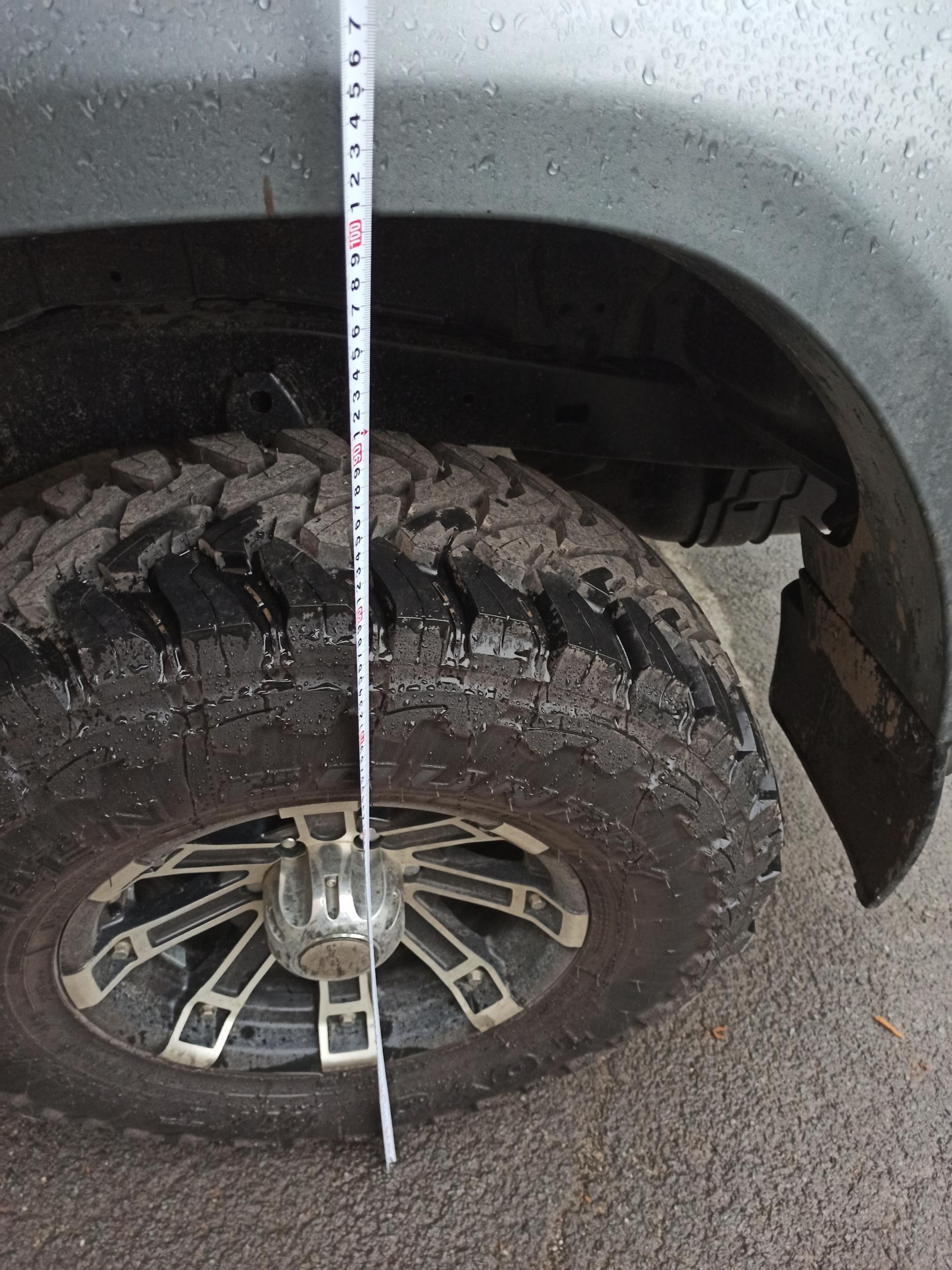

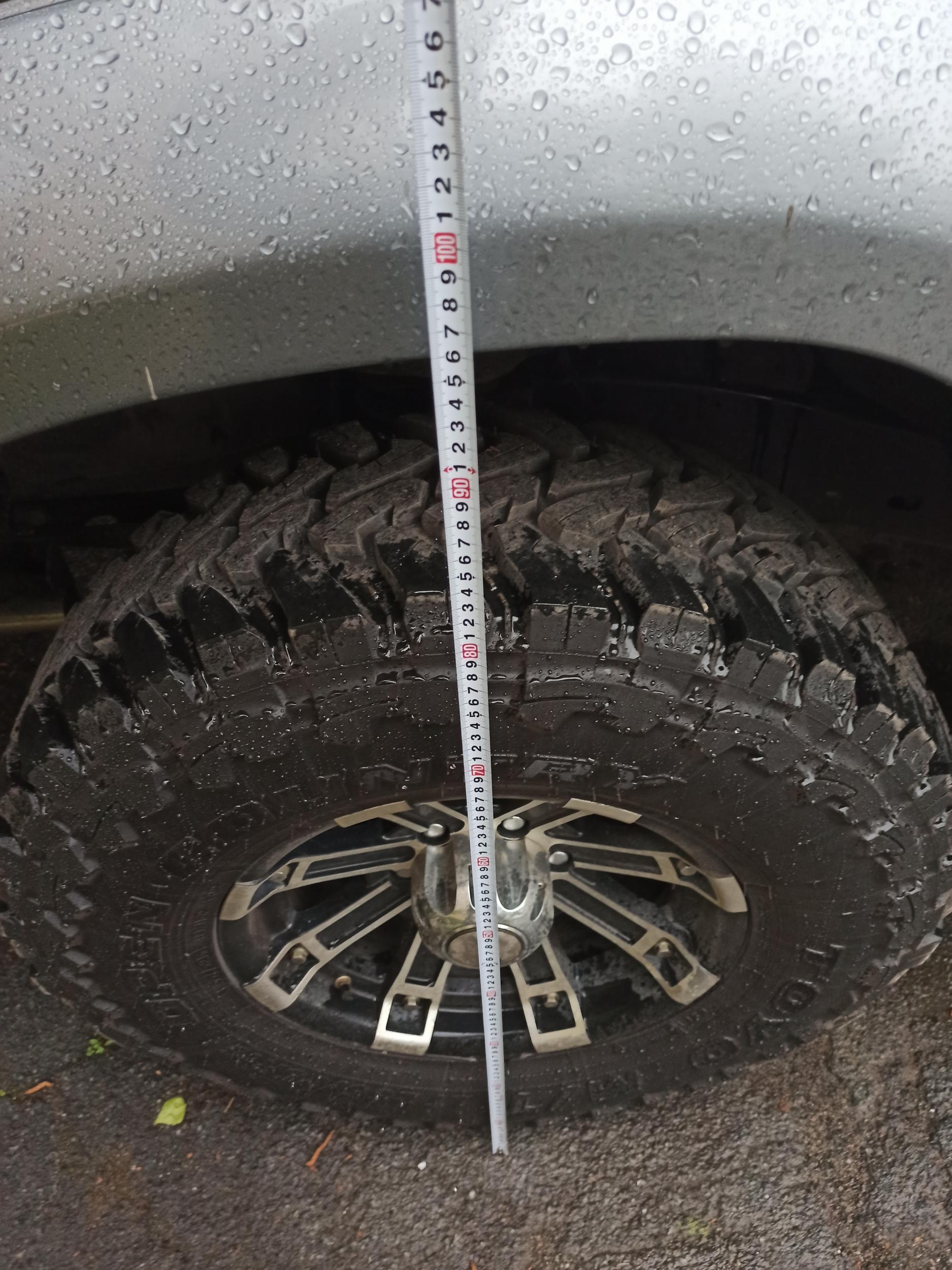

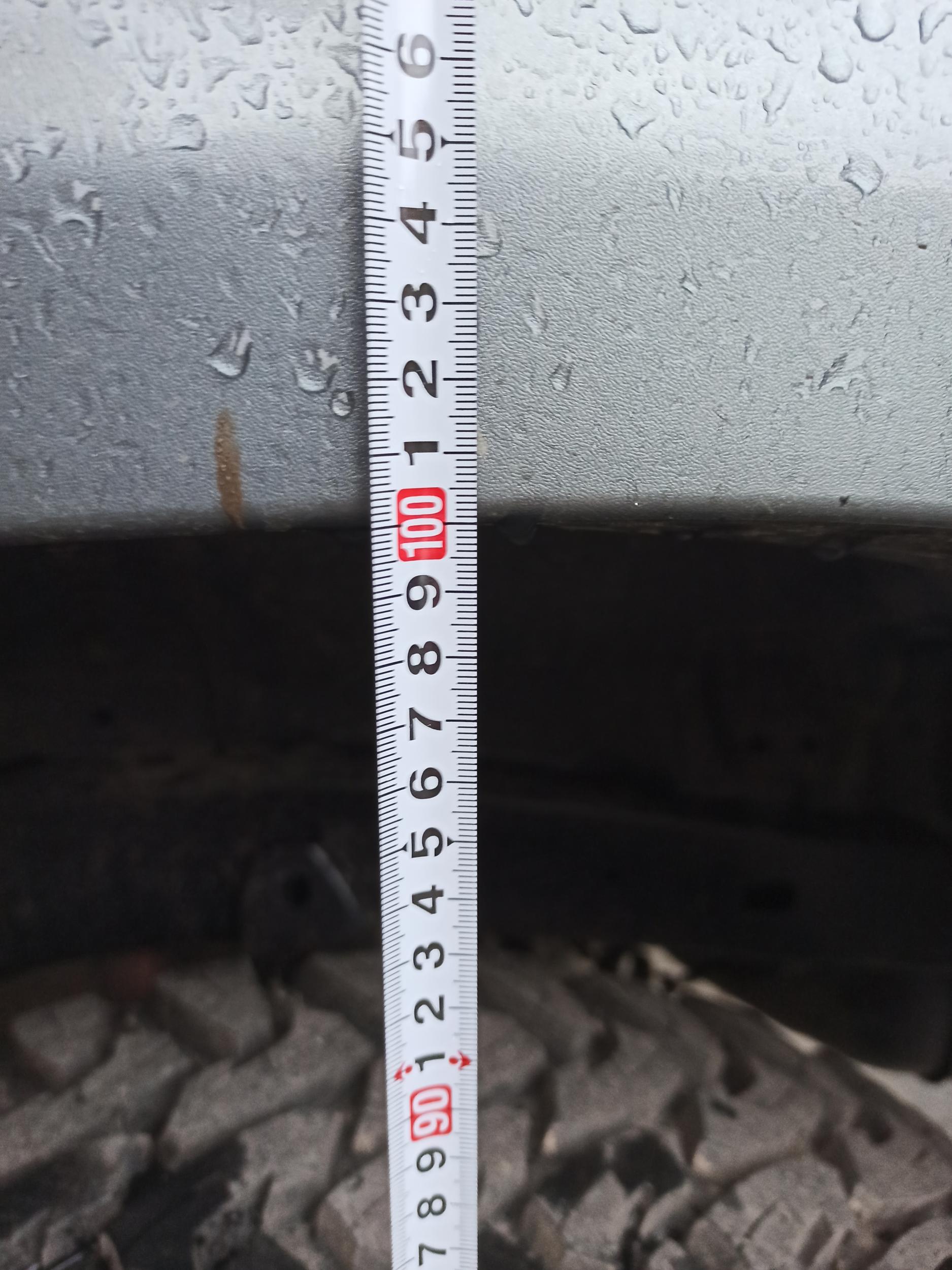

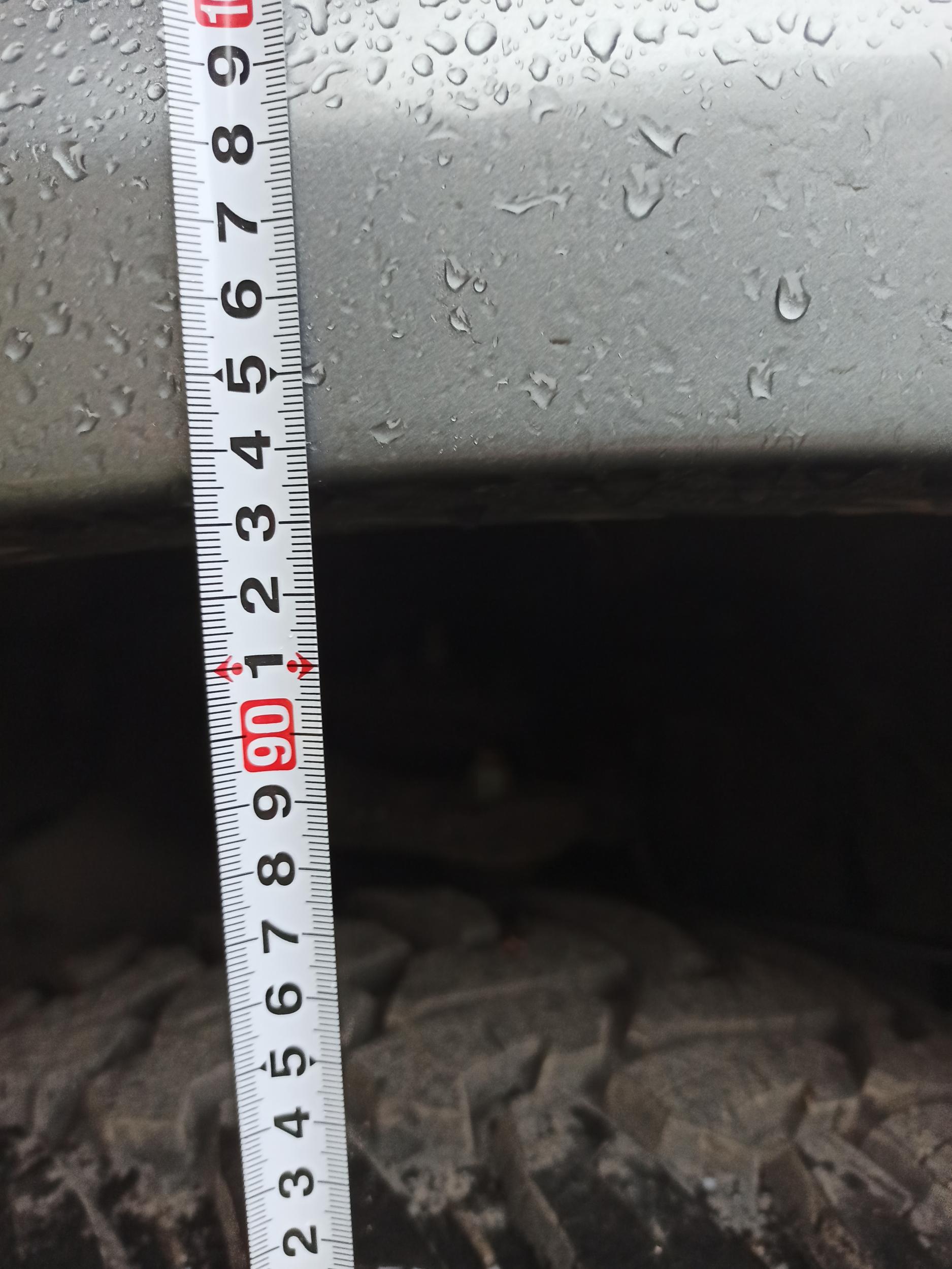

Не знаю как вам, но мне New SR понравились, лет семь-восемь отработали, если покупать Скорчи на два-три сезона, расточительно и дорого. Мои задние убили рукожопые мастера при замене пыльников, не поставили шайбы и их вырвало и загнуло. Купили новые за их счёт. Моё мнение, лифт Прадику нах не нужен, вполне хватает чуть усиленные пружины и полёт нормальный. А это стремление к небу, от лукавого. Смотрю на ваши 90 см и мои 100 см, по мне так дохера, но я постоянно катаю в епеня и много чего в багажнике, потому не лишнее мне.
20.05.2020 в 15:22, Danmos сказал:
Каяба, насколько мне известно, говорит, что только Скорчеды допускают лифт. Все остальное - для штатной высоты.
Добрый день. Менял резина. Вот такие плюс солдатики. До этого 7 лет ходили. Правда езда пенсионера . Заменил, хотя эти были рабочие. Пружины айронмен плюс 2. Пруток 16мм. Стандартный.
