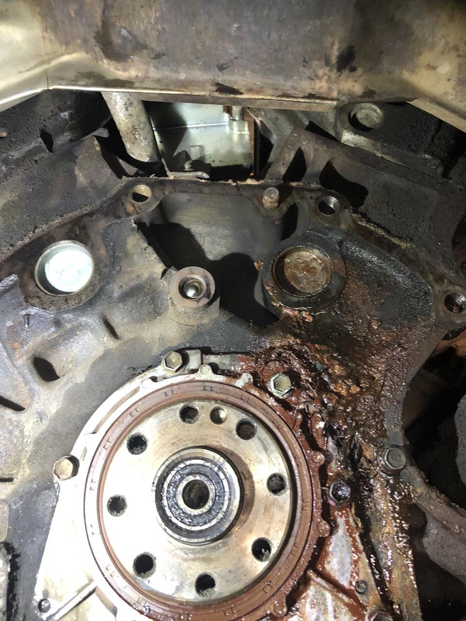

    1 час назад, cul8r сказал:
    чуть чуть по подробнее, пожалуйста
    Снимаем коробку и маховик, там вот такое веселье
    Из правой загоушки понемногу подтекал антифриз

    5 часов назад, Stas05 сказал:
    Спаибо, будем искать, но дым идет именно от левого коллектора, пока не выяснил, будем искать

    25.05.2020 в 22:18, Stas05 сказал:
    На моем так было, для наглядности. ДВС дизель.

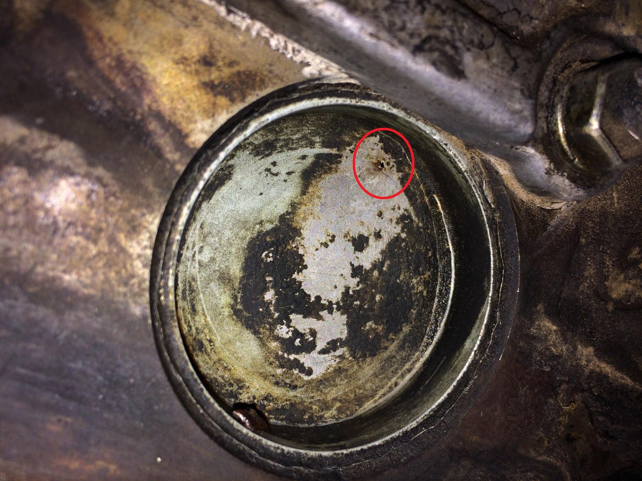

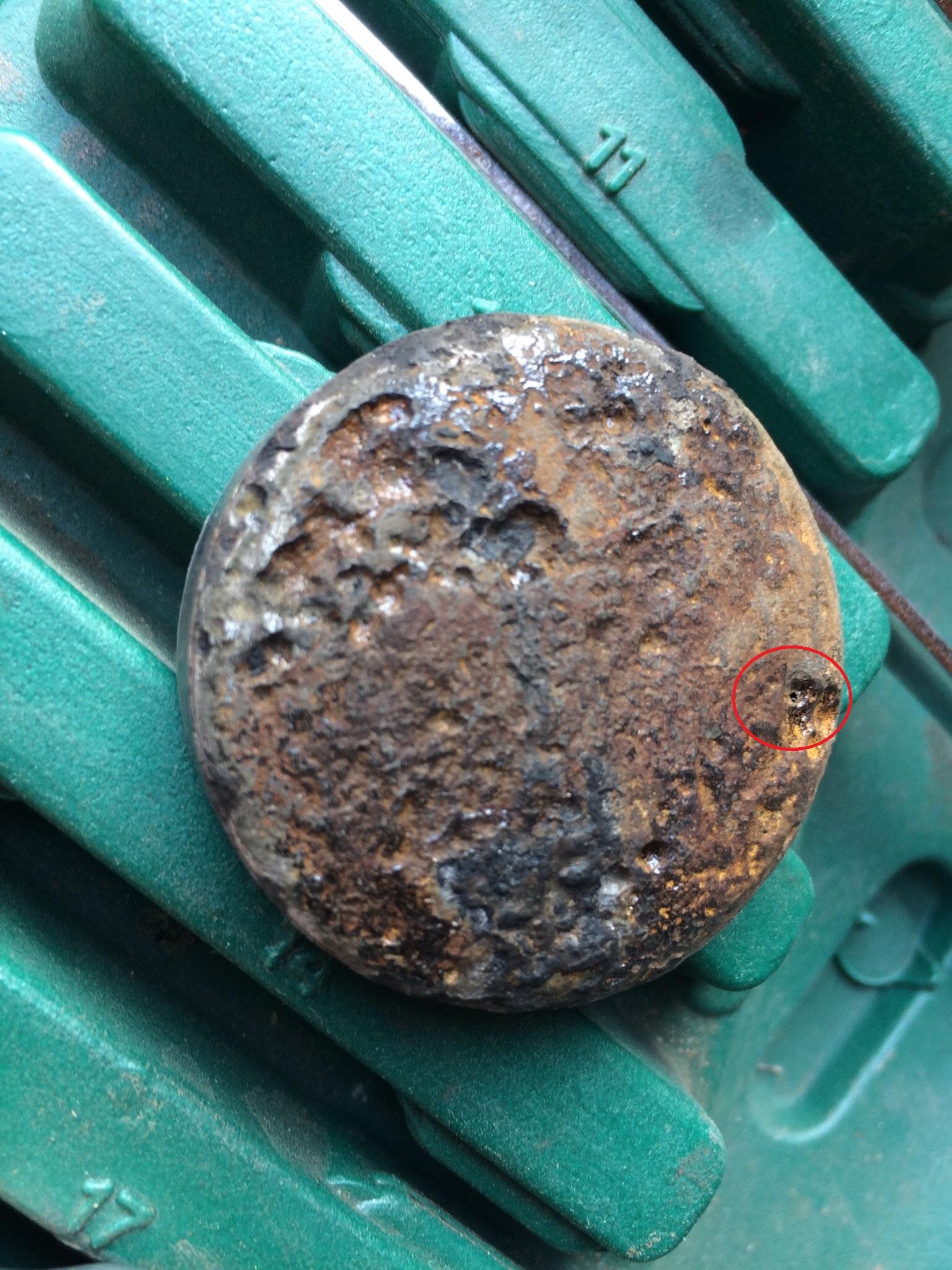

    25.05.2020 в 18:18, Stas05 сказал:
    всем привет! Как извлечь поаккуратнее эту заглушку оттуда?
    • Машина: SUZUKI - XL-7
    1 час назад, Самоучка сказал:
    Стукнугь по центру каким-нибудь "пальцем", ушки сложатся грибком, выковыривать отвёрткой.
    Изменено пользователем Абориген
    • Откуда: СССР
    • Машина: Hilux Surf 1992 АКПП 3vz-e
    1 час назад, Абориген сказал:
    так не получилось - там слишком близко стенка цилиндра. Повезло зацепицца ключом за дырку коррозионную и как в том анекдоте - с помощью молотка, зубила и так далее)
    Взятая заглушка в ближайшем магазе оказалась на 36 вместо штатных 35ти - была просверлена по центру сверлом на 6, зажата в дрель и слегка обточена болгаркой на конус, после чего заварена и забита на место головкой на 24
