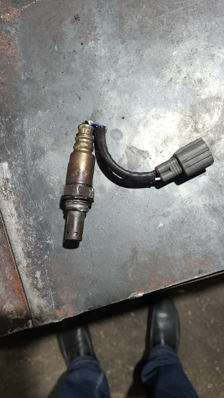

    Кто какие лямбды ставил вместо передней правой, оригинал необоснованно дорог, как и денсо с фишкой.
    Ставил в своё время на сотку лямбду Денсо, но которая идет без фишки, если ли подобный аналог для 1GR-FE?

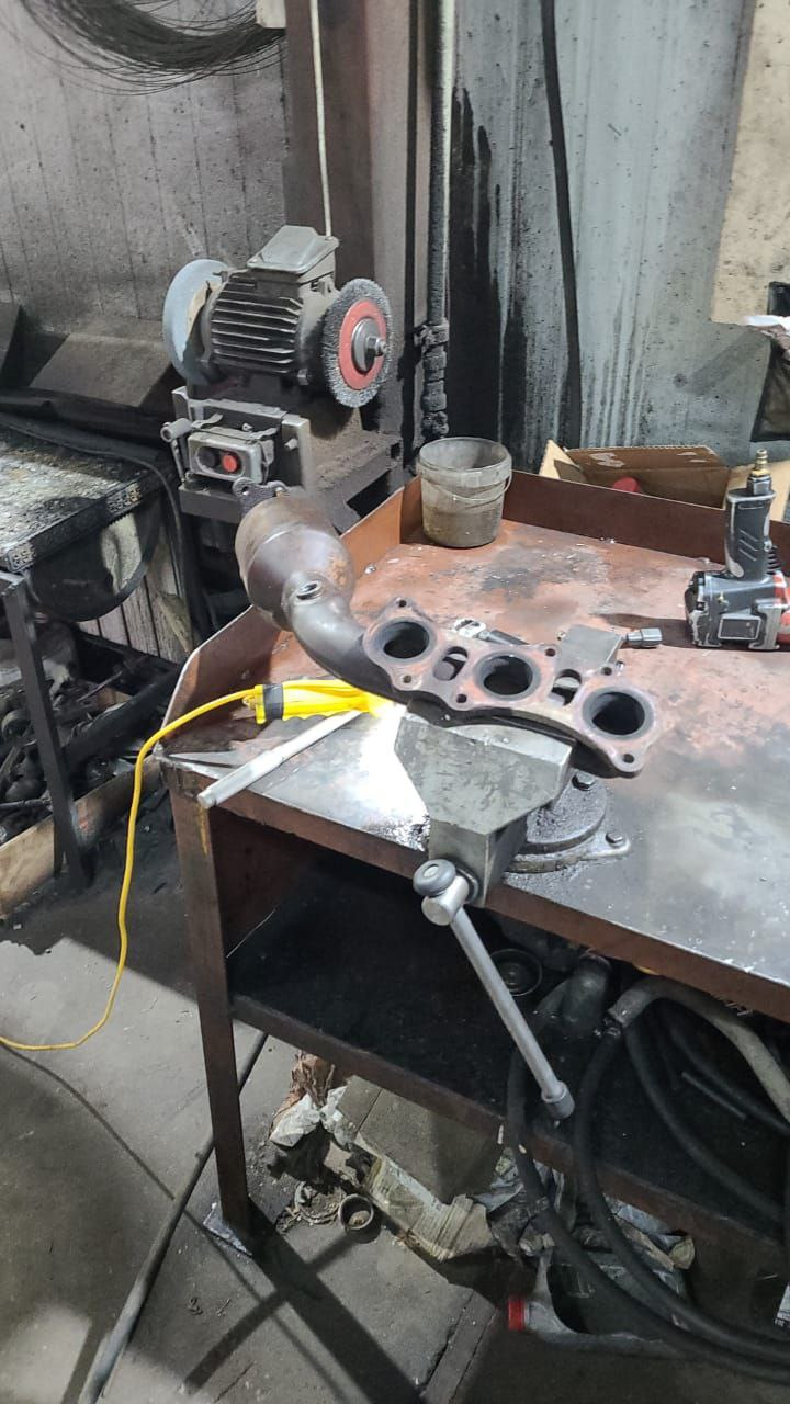

    В итоге мой Мастер выдал мне из своих запасов лямба-зонд снятый с "TLC-200", свежеубиенного в ДТП (с его слов - 2не более 40~45 тыщ пройти успел)
    Естественно цена почти "1 к 3", вот только пришлось самому заморочиться с переустановкой. Родной напрочь там не хотел откручиваться!
    Мне и сказали - "всё тебе подготовил*, встанет по разъёму як родной, а уж открутишь и поставишь новый у себя сам!"
    * - точно не вспомню, но кажется он пины перекинул, но ещё раз уже не помню наверняка!
    Ща будем с резьбой разбираться !

    На "NEW" датчике, что ты дал номер:
    89467-35110 DENSO 0081 03N11.
    На снятом, родном:
    89467-60010 DENSO 0080 12E01.
    И дизайн у них разный, ща фото пульну, это не есть проблема???

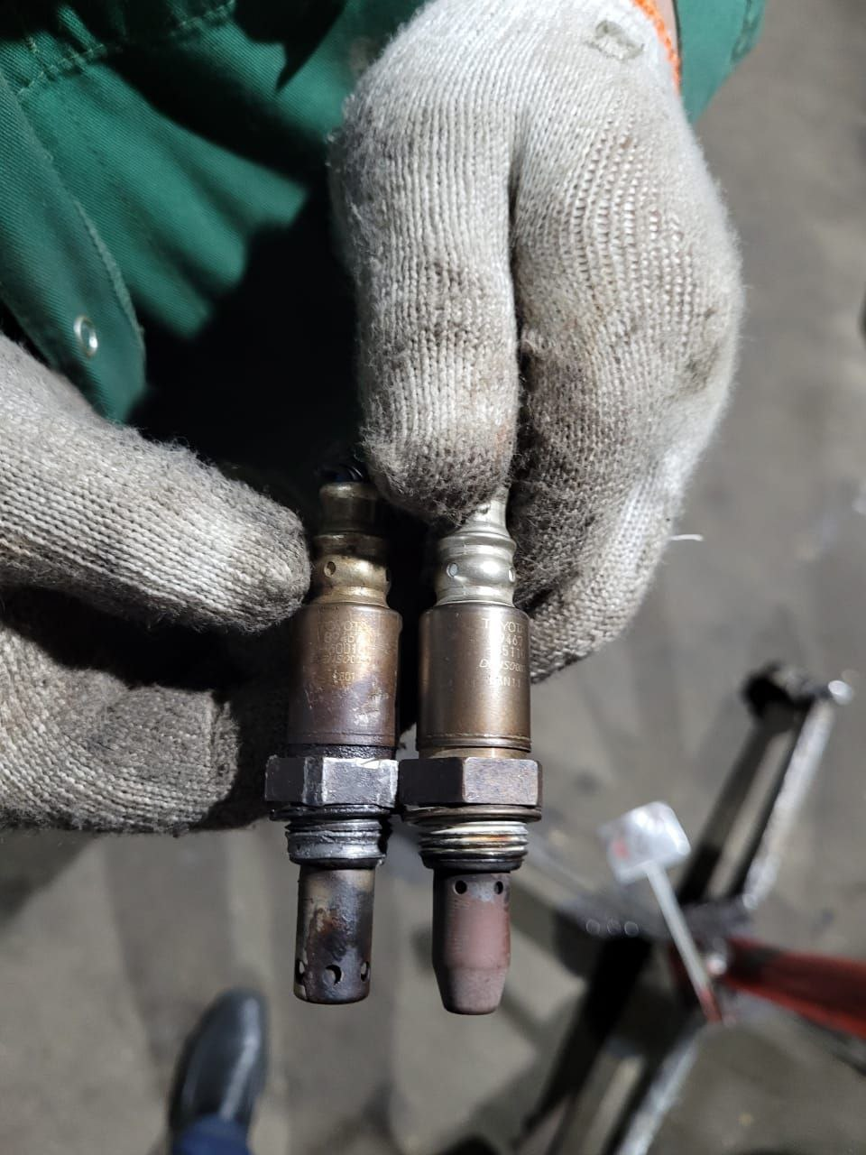

    Вот они вместе:
    - "родной", с укоцанной резьбой - слева;
    - типа "new" - справа.
    Ну и ответ на сей вопрос Мастера:
    Сигнал абсолютно одинаковый. Ставь! Не ссы, всё будет отлично работать!
    ИТОГО - всё отлично, всё фурычит, как надо! А главное, что расход сразу литра на 2~2,5 снизился...
