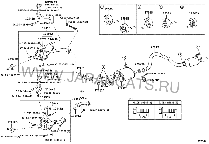

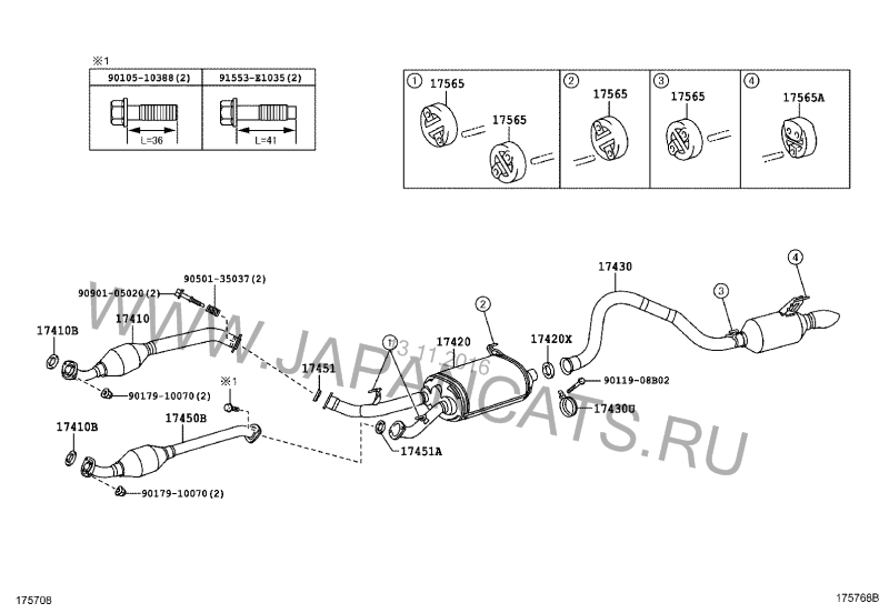

    У меня 10 год есть
    Подозреваю что не всякое утолщение есть сажевый фильтр.
    post-13219-0-58662100-1479058081_thumb.p
    post-13219-0-56715100-1479058137_thumb.p
    • Машина: ЛК300 бенз
    Если термозащита стоит то наверное сажевые?

    Сегодня был на обслуживании у оф дилера и мне совершенно однозначно было сказано, что сажевые фильтры пошли с 2015года. Залез под машину 16 года и там они точно есть и их ни с чем не спутаешь и они не маленькие.
    • Откуда: Воронеж
    Совершенно верно
    • Откуда: Кстово
    • Машина: TLC200,УАЗ 1kzte a/t
    Машина 11-го года. Сажевых фильтров нет. Утолщение на патрубка глушителя это катализаторы, причём на левом и правом по два,стоят последовательность.
    Егр удалял заглушками и программой. С каталиками ни чего не делал. Откатал примерно около 50ти тысяч км,всё в норме.

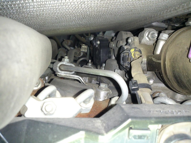

    Сфотал вчера, егр нет!, не надо голову ломать по отключению
