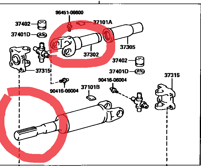

    Была проблема в разбитых шлицевых соединениях.
    Расскажу может кому пригодится.
    1.Новый кардан на заказ оригинал 110 см стоит 38-59 тысяч рублей.
    2.Контрактный из Владика-(кот в мешке).10 рублей и лотерея)))В прошлом году прислали на 40-ку с разбитыми шлицами(((
    3.Китайцы 110 не делают(наверное и делают но наличия в РФ нет)
    5.Восстановление в карданбалансе боджет от 15 ди 18 тыс рублей(в зависимости от качества шлицов и жадности мастеров))
    Сегодня утром выяснилось что существуют оригинальные ремкомплекты тойота.для карданов 70х 80-х 10-х серий.
    Цена за пару 3 тыс рублей.
    Сегодня поехали -купили-мини токарный станок у меня есть.Отрезали ненужное.Сварил.И уже поставил.Прокатились-не бьет.гула нет.
    Боюджет 3 тысячи рублей и 4 часа .
    То что выделено красным можно купить отдельно..

    Опубликовано: 6 минут назад (изменено)

    Приветствую! Аналогичная проблема люфт шлицевого соединения на обоих карданах.
    Что именно нужно заказывать и что переваривать?
