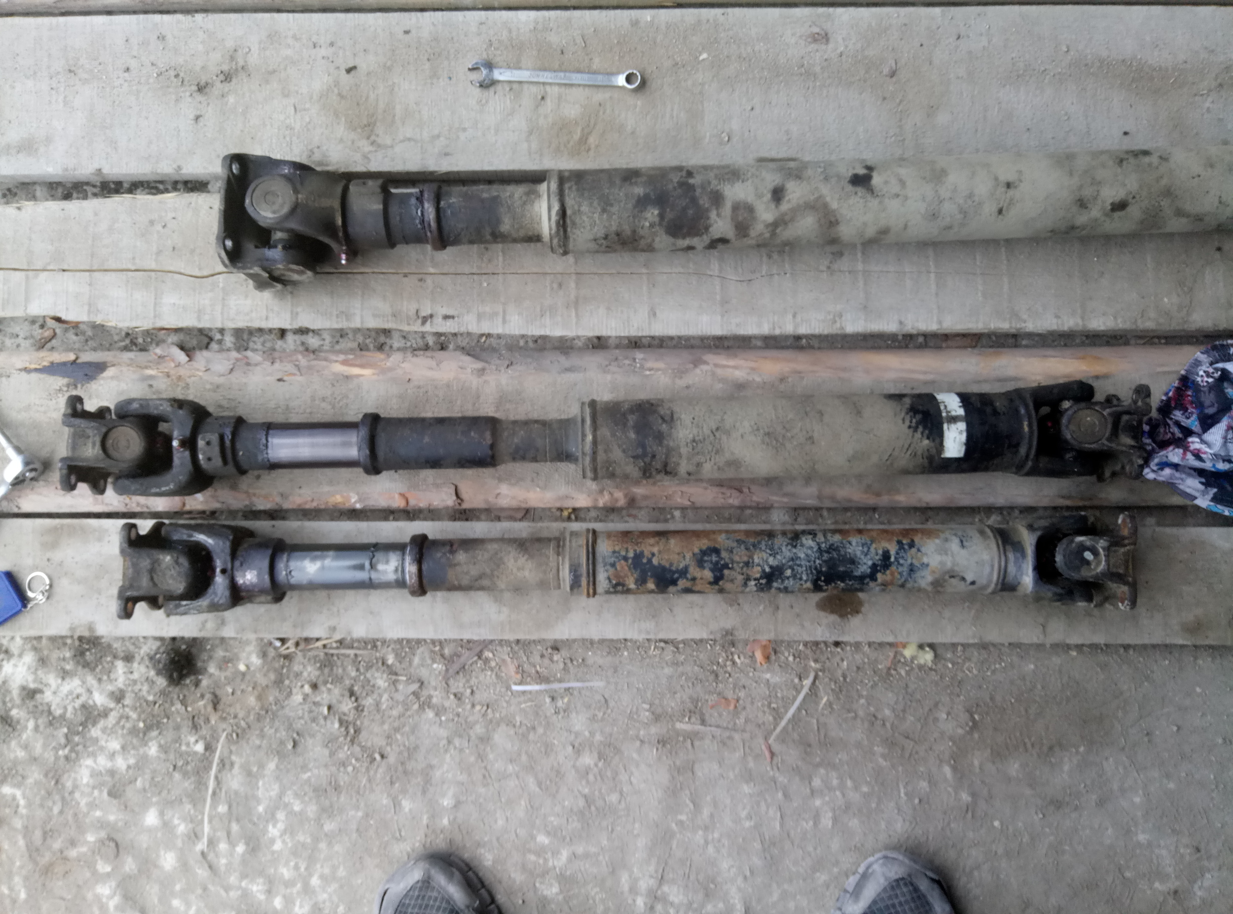

  • Машина: HDJ80, 91г.в.,VX, автомат, лебедь и локи
На днях попали мне в руки карданы от сотки(1HDFTE, автомат, фуллтайм), хотел поставить на свою 80ку(1HDT, автомат, фуллтайм), задние карданы одинаковые(не считая крестовин и сотошный чуть более "худой") длина 103 см. А вот с передним замеры вышли такие: восьмидесятый как выше писали - 79 см, сотый с вывернутой тавотницей - 72 см. На полном вылете восьмидесятый длиннее сотого на 4,5 см. В итоге задний поставил, передний не стал, т.к. половина шлицевой просто не будет работать. Фото для наглядности(самый нижний передний от 100ки).
