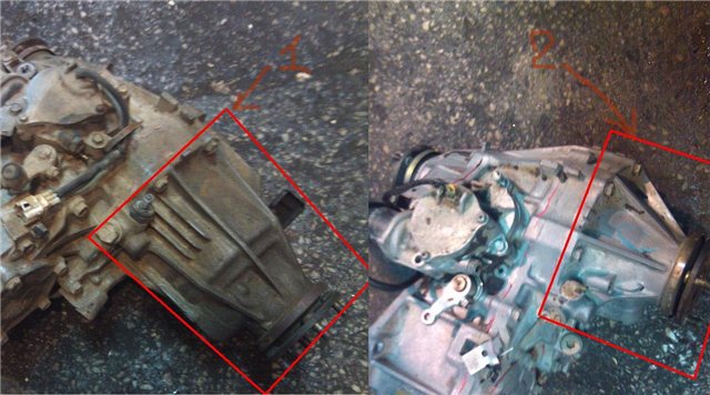

    Народ! Выложите фото раздаток с виско и без оной,пожалуйста! Не пойму какая у меня!
    • Откуда: ........
    • Машина: TLC 80 HD FT 97
    post-29595-0-04518400-1437863702_thumb.j
    Изменено пользователем Hodok

    Таки если подытожить:
    Для определения размеров карданов нужно определиться
    1. Коробка автомат/механика
    2. Раздатка парттайм/фуллтайм
    3. Наличие вискомуфты на раздатке есть/нет
    Размеры задних карданов на 80ку
    Автомат/фуллтайм/с виской 95см
    Механика/фуллтайм/с виской 100см
    Автомат/фултайм/без виски 105см (103?)
    Механика/фултайм/без виски 110см
    Парттайм все тоже самое + к длине 15см.
    Есть все три кардана, кроме 100см. Завтра еще раз все перемеряю и либо подтвержу, либо поправлю.
    • Откуда: 10-й км заМКАДья
    • Машина: TLC 80 +5", 35е тапки, бампер багажник, лебедка; TLC 200 - сток )
    Еще раз перемерял. Итак
    1. 95см
    2. Нет в наличии (кстати именно он мне и нужен, может есть у кого?)
    3. 103см
    4. 110см
    Все мерялось в полностью сжатом состоянии с выкрученной масленкой. Погрешность измерения +/- 1см.
    С парттайм не верно написал.
    Получается на автомате 110см
    На механике 115см. Других вариантов, как я понимаю нет. Таких раздаток с виской не бывает. (?)
