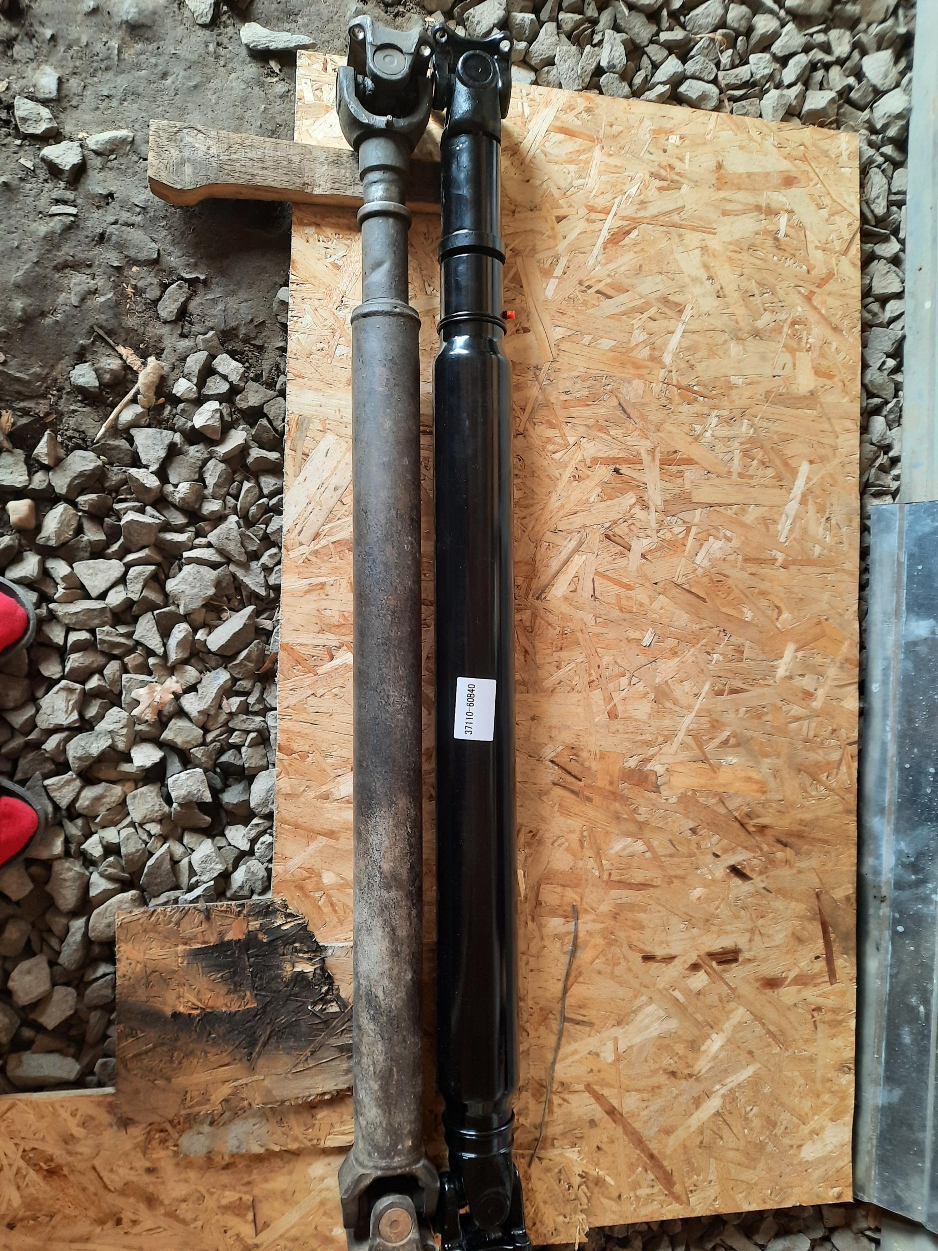

    Всех приветствую! Так для начала у меня 80-ка парт-тайм, задний мост загруженный. Двигло 1 FZ-бензин,карб. Длинна моего заднего кардана установленного на машине 118 см. Был куплен задний кардан от 200-го дизеля, его длинна вжатом состоянии 119.5 см. Будем укорачивать.
    Наверно не стоит укорачивать.
    Ты пресмасленки выкурите и сделай замеры
    • Откуда: Карелия г. Петрозаводск
    • Машина: TLK-80
    Только что, Arapov I сказал:
    Все замеры верны, новый пустой с легкость в конец ушел, родной старый вообще легко, шлицевой зазор позволил.

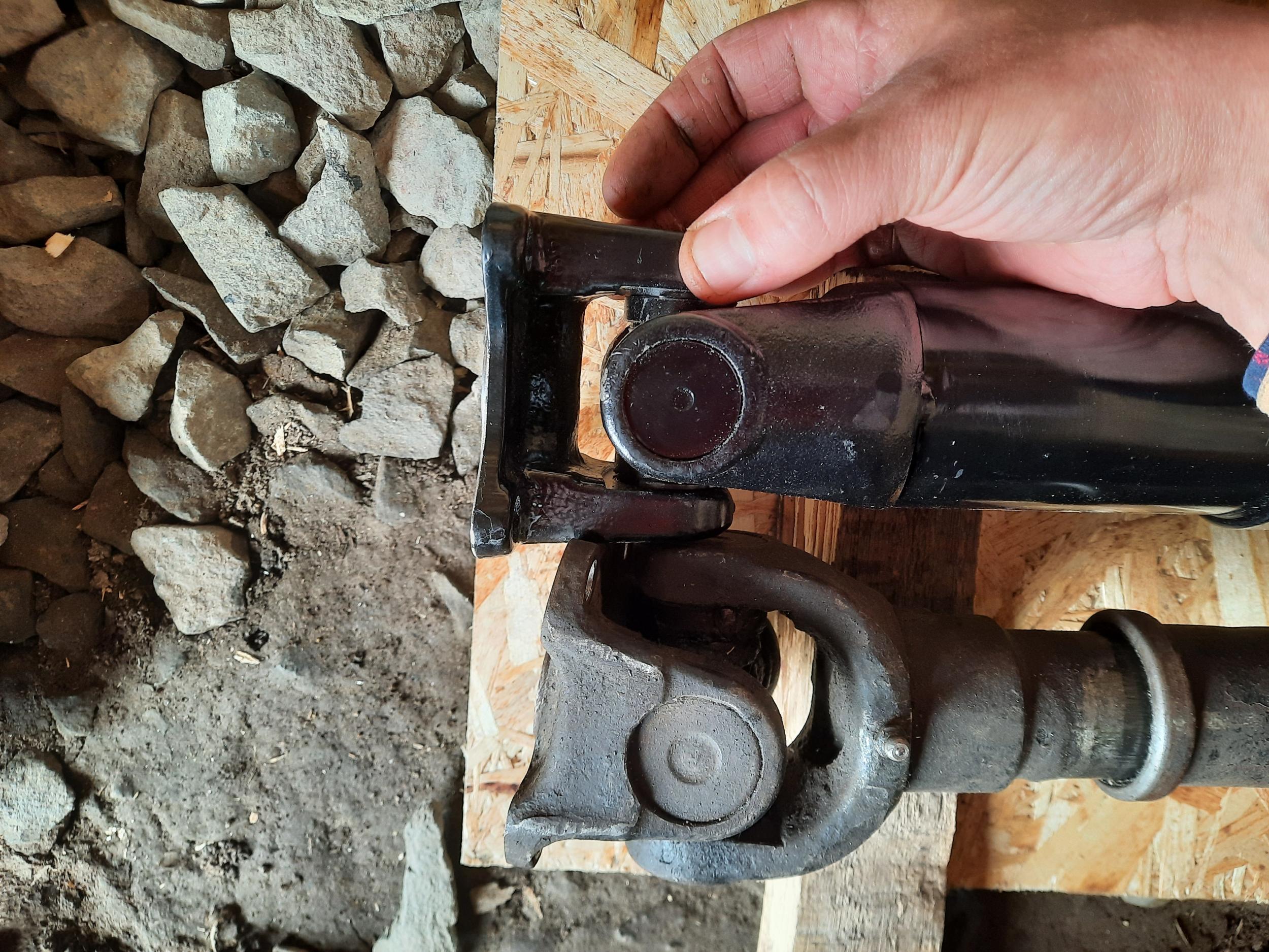

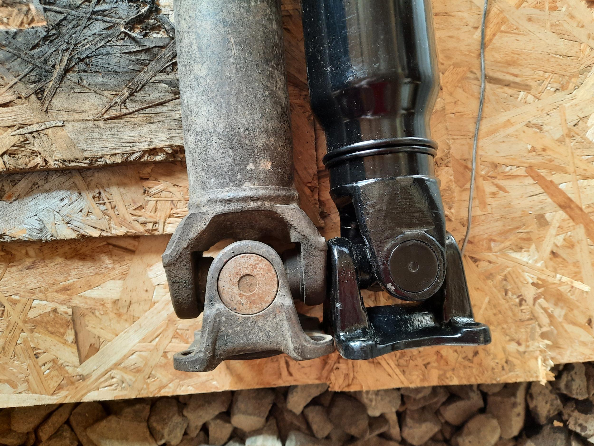

    3 часа назад, Dima4241 сказал:
    Думаю 1,5 см это ерунда, нужно поставить и посмотреть. Особенно если малейший лифт есть...
    Да не Дима, у 200-го 119.5 см это размер сжатого до конца, пресмасленку не выкручивал он сам до конца ушел, пыльник уперся в саму трубу уже.
    На первом фото видно.

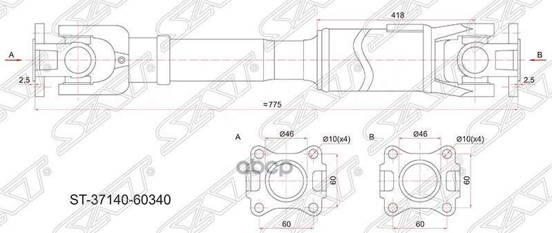

    Сегодня снял передний кардан со своей 80-ки 1шдфт, аккпп, фултайм виска. Померил кардан в полностью сложенном виде, а он 77,5 см... Кардан не родной, покупал его у новосибирского форумчанина разборщика года 3 назад... Интересно с какой он машины:)?  Когда ставил у меня уже был лифт 2 дюйма и плюс на 1 см сдвинут мост вперед дропбоксами, поэтому кардан без проблем там живёт, да ещё в неплохом виде;). Купил сегодня в Новосибирске с 450д лексуса кардан, вот теперь думаю, какой длинны на моей машине всетаки был родной?  Вроде Юра ходок писал, что 75 см, может кто мерил на аналогичной машине в сложенном виде? Размер нужен, что бы просто оттолкнуться от этого, мысли гоняю сделать на всякий случай кардан 77 см.
    Дима,размеры у тебя правильно сняты.так как SAT даёт своим карданам именно 775мм.

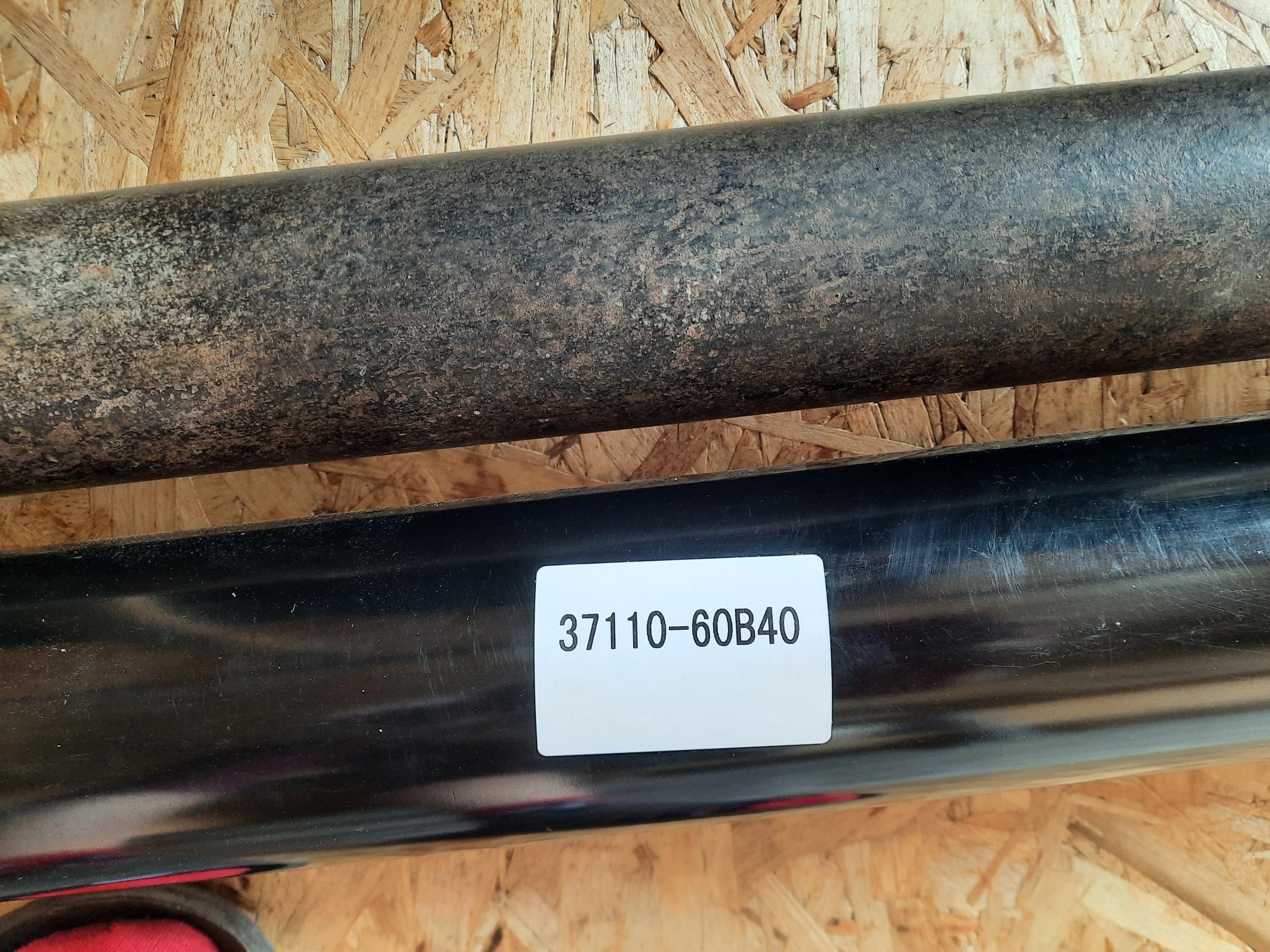

    23.06.2023 в 16:42, Бубульгум сказал:
    37110-60В80- без доработки. А 37110-60В40- надо укорачивать. Мне его укоротили и сразу отбалансировали за все взяли 5.500 р. Уже обкатал на разных скоростных режимах с поездкой в лес, пробег уже 1000 км, все отлично.
    Всем привет, хотел уточнить по длине задних карданов от 200ки. 37110-60В80 и 37110-60В40 вроде бьются как взаимозаменяемые по каталогу. Но, по данным пользователей, -60В80 совпадает с размером 1150мм, а -60В40 1950мм. Может появились точные данные?
    07.12.2024 в 13:26, Rubtsov сказал:
    1950мм
    1195 мм.
    • Машина: TLK-80
    8 часов назад, Rubtsov сказал:
    Приветствую! -60В40 его точная длинна 1950мм в жатом состоянии. Мне пришлось укорачивать. Повторюсь у меня раздатка парт-тайм, задний мост загруженный.
