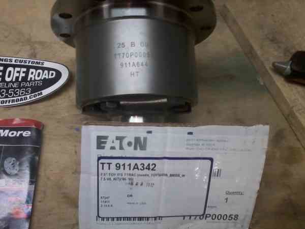

    В решился воткнуть в передний полумост этот америкосовский девайс. Сегодня получил посылку.

    Это трутрак, он не 100% блокирует а гдето 75-80%, у меня такой в заднем мосту.За сколько обошелся?
    • Машина: тойота сурф 1996 1kz-te, мкп, мультимод, truetrac перед, e-locker зад, лебедка Electric Winch 12000 х 2
    Вы совершенно правы. Это он и есть. Посчитал АРБ слишком дороговато для городской машины. Да и мост в сурфе передний слабоват. Обошелся в 470 плюс доставка 85 американских рублей.
