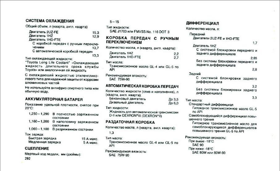

    Какой антифриз по допускам в него идёт?
    Каким можно заменить? Какие радиаторы стоят? Алюминиевые?
    • Откуда: Челябинск
    G12 подойдет
