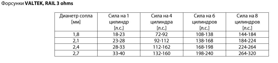

    Необходимо откалибровать на пропускную способность штока в основном это 0.45мм (не стоит доверять настройкам с завода)
    Обязательно в инструкции (документации) к системе ГБО найти таблицу подбора ДЮЗ
