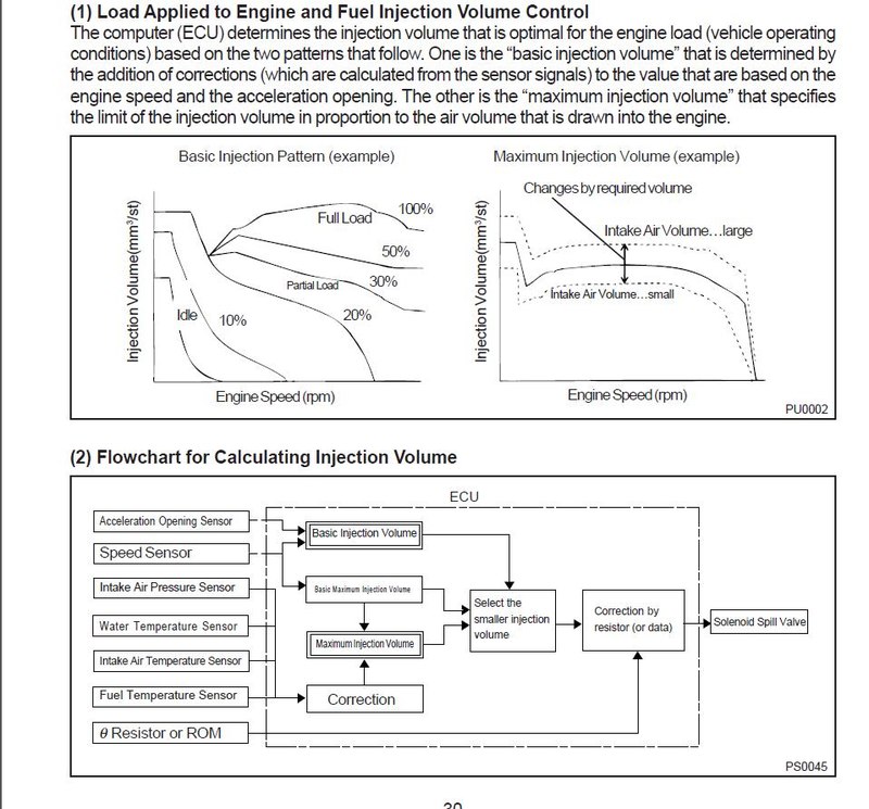

Можно же почитать просто...

Ну и что это? Принципиальная схема работы ЭБУДа и так всем понятна. А вот реально, какие данные с каких датчиков на что влияют знают только программисты в Тойоте. Топливные карты для 2ЛТЕ, 1КЗТЕ и пр. электронных дизелей хоть в одной "умной" книжке есть?

Равиль,то не схема а алгоритм работы. И из него явственно видно, что все манипуляции с финтифлюшками "давление, температура" приводят лишь к изменению параметра Maximum Injection Volume (real), что на самом деле мало влияет на конечную подачу так как всё равно за истинное значение принимается меньшее из подаваемых в компаратор. А вот далее, в небольших само собой пределах, блок коррекции изменяет принятое значение на основании "злополучных" резисторов. Тут в принципе никакие и"топливные карты" не нужны для понимания "как комп думает".
Другое дело КЗТ, мало того что эта сука корректирует подачу на основании рассчитанного процем АКПП модуля нагрузки на трансмиссию, так он ещё и читает из ПЗУ конкретные данные для каждой сотни оборотов. И система сравнения "чем меньше тем лучше" в нём несколько по другим принципам работает, в микропрограмме КЗт введены параметры "расчётная нагрузка" и "конечная вычисленная нагрузка", то есть микрокод КЗ-та частично взят от HDFTE.
