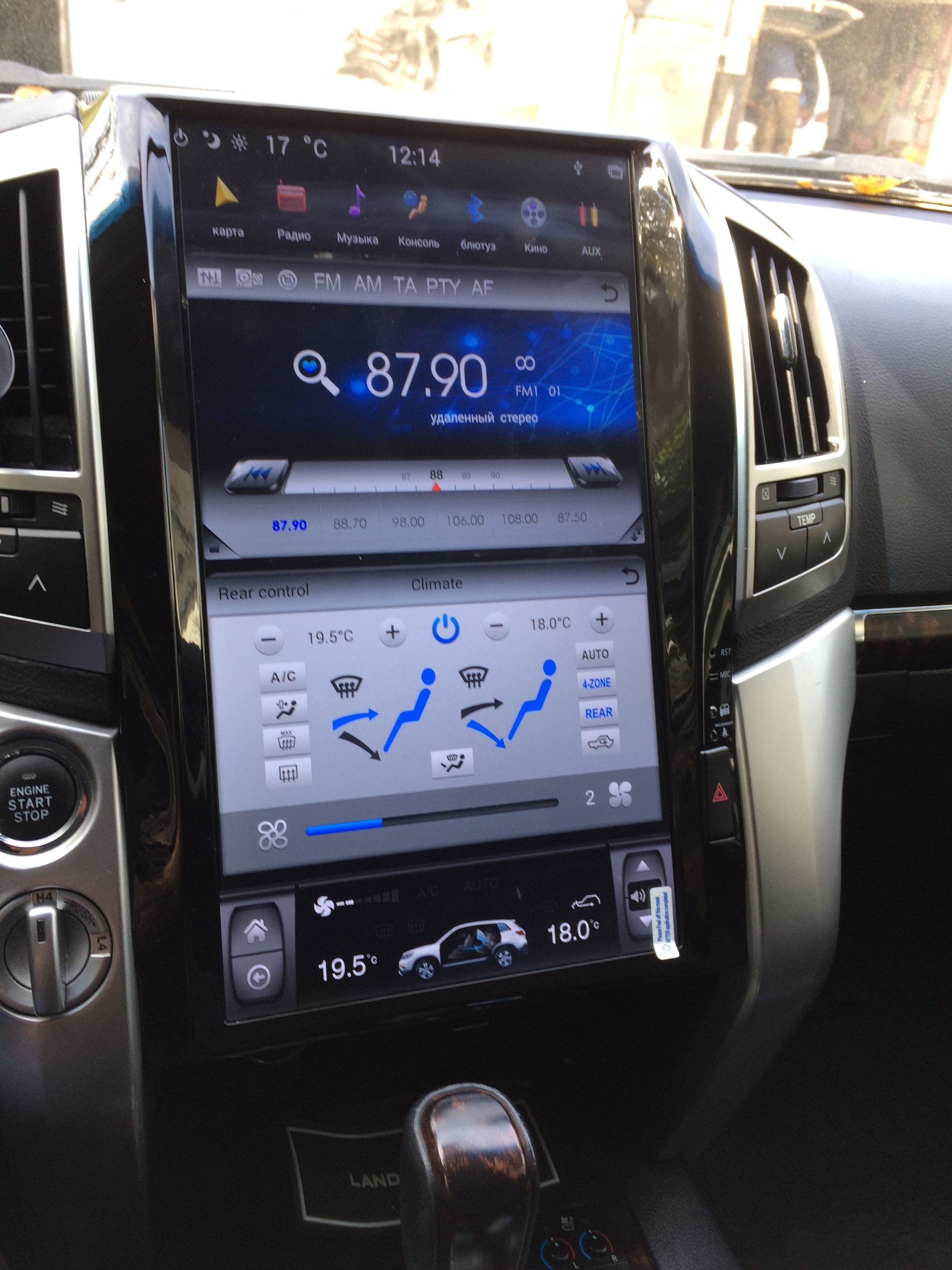

    На драйве https://www.drive2.ru/l/498463597525991814/ чувак вон какую себе установил. С отдельным блоком климата.
    • Откуда: Застрял в СССР
    • Машина: LC 200 4,7
    1 час назад, КрузакБлага сказал:
    фигассе майфуна, к слову, в этом вариант и чейнджер остается доступным я так понял судя по имеющейся щели.
    • Откуда: Братск
    • Машина: TLC 200
    Я так понимаю это от последнего рестайла детали, неужели они без переделки встают в дорестайл и судя по теме это только примерка, не понятно подключили или нет.
    • Машина: TLC80 1HD-T TLC200
    58 минут назад, Alexrepin77 сказал:
    Нет места там для штатного чейнджера кажись.
    11 минут назад, vanin сказал:
    да, там воздуховоды просто без кнопок, т.к. у автора эти регуляторы висят отдельным блоком. По сути они подходят по местам креплений, только по форме разные, поэтому и накладки по замену идут.
    Только что, aa2003 сказал:
    Нет места там
    автор похоже снимал только голову, да и щель под экраном говорит о наличии привода для дисков.
    • Откуда: Almaty, kz
    • Машина: Toyota Land Cruiser 200 5.7
    12 часов назад, vanin сказал:
    Детали подходят. Тесла моя, все подключается. Здесь в теме обсуждалось, что все подключается и работает.
    Там стоит обычный DVD привод. Клима такая же как и на любой другой тесле, только с более приличным интерфейсом.

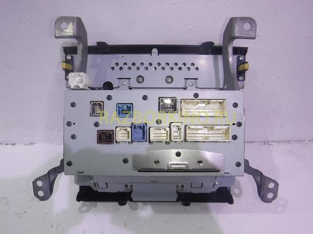

    Парни, а у кого есть распиновка головы юбилейного крузака 2011 года, а именно интересует разъем GPS антенны. Номер башки 8643160272. Ну или ткните на картинке
    • Откуда: Санкт-Петербург, Богатырский пр., д.14, корп.2
    • Машина: Toyota
    @Lisii2007 Руслан Латыпов на фото серый верхний слева.
    • Откуда: Пермь
    • Машина: Land Cruiser 200
    Ок, спасибо

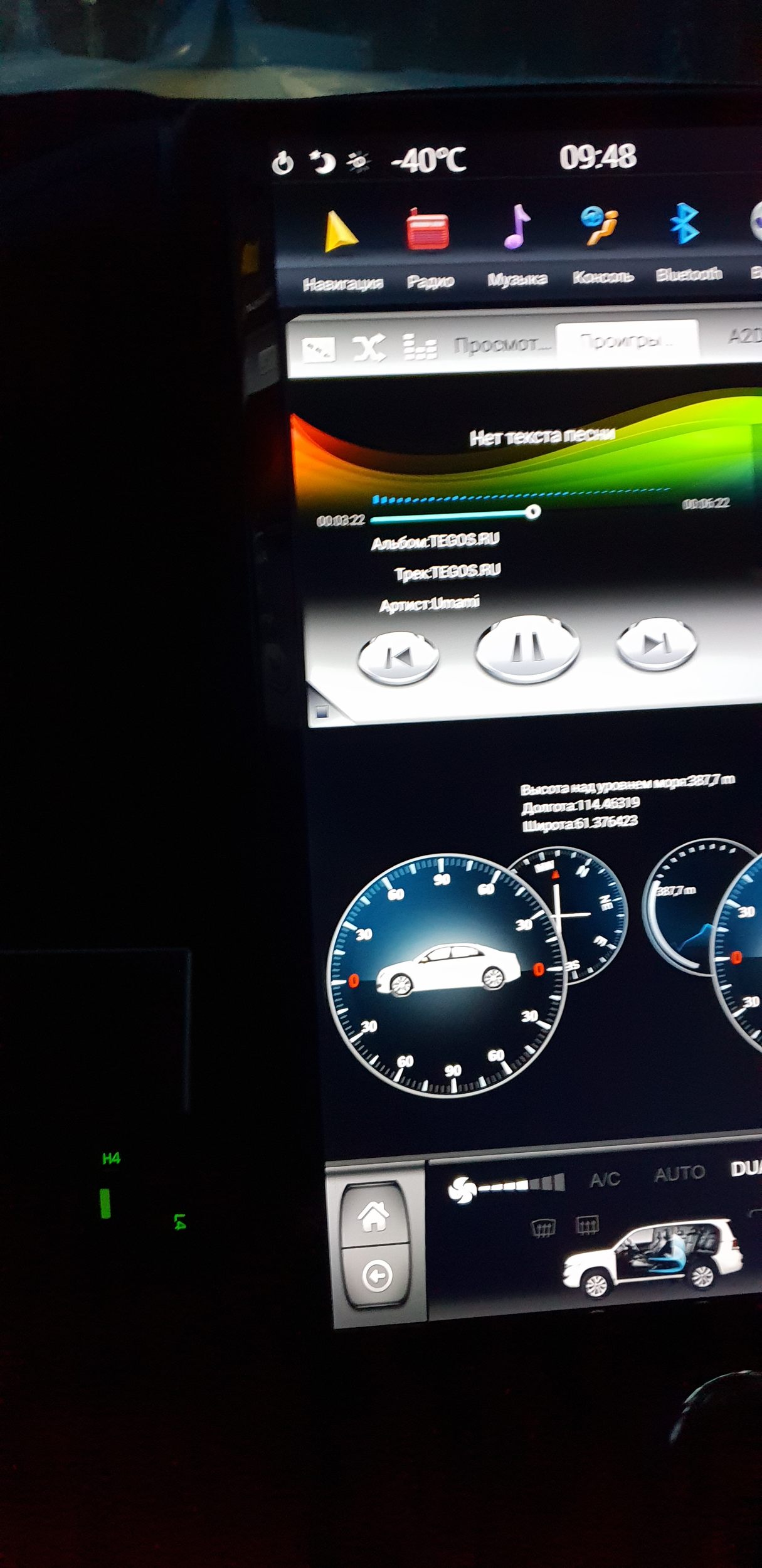

    Поставил вот такую же.
    Tesla Toyota Land Cruiser 200 (Араб) (2008-2015) Android 7.1.1 CF-3181
    Не работает переключение рецеркуляция салона. Возможно, что машина с МКПП, и всё не как у автомата? Есть у кого опыт установки данных устройств на машину с МКПП?!?
    Все работает без проблем, ищите ошибку в подключении
