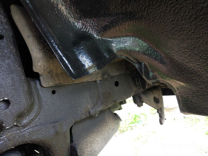

В 29.08.2018 в 02:49, UraZ сказал:
Я их оставлял,  крепил прям к ним, поменяв некоторые "пистоны" на помощьнее.
Эти вырезы для труб интеркуллера, просто у Вас их нет,  вот и кажется что он не полноценный.
Так получается, что в этой части ни к чему не закрепишь. Подкрылок н до рамы, не до чего не достает. На фото не особо это видно, но если его придавить ближе к раме, то он окажется над ней.
  • Откуда: Samara
  • Машина: Land Cruiser 100
если я правильно понимаю, то к раме и крепить нельзя. кузов же играет на подушках
3 минуты назад, dvladimir сказал:
Не надо к раме, всё верно.
  • Машина: TLC 100 2004 2UZ
Получается, передняя часть, со стороны моторного отсека вообще ни как не крепится и не поджимается? Там сантиметров 12-15 будет пустоты, через которую все будет лететь во внутрь.

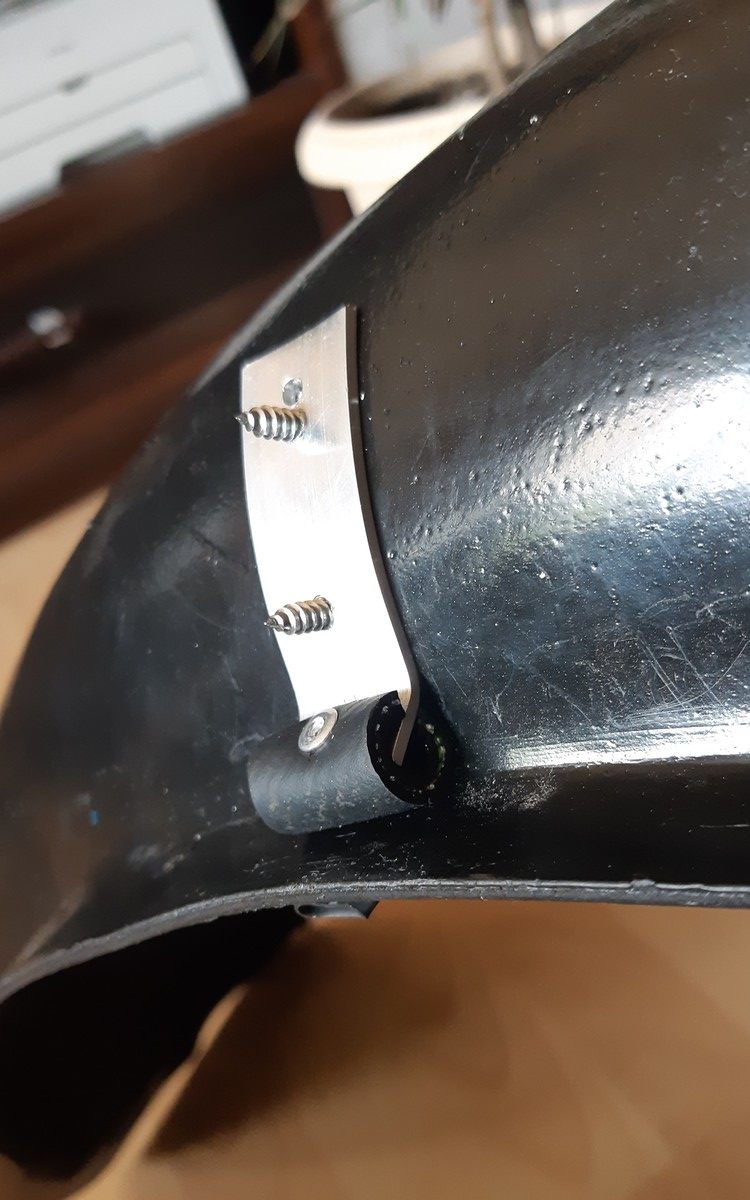

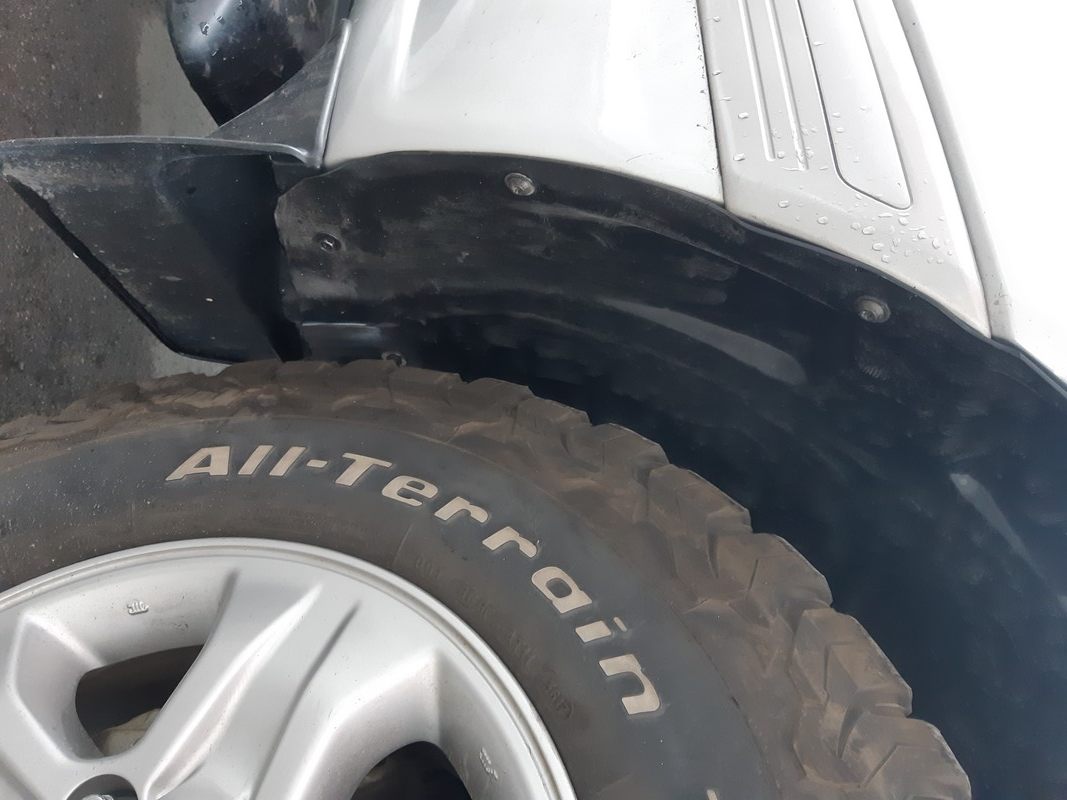

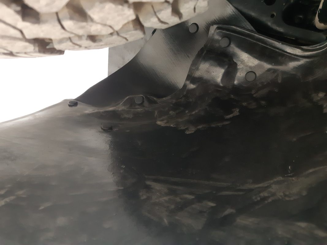

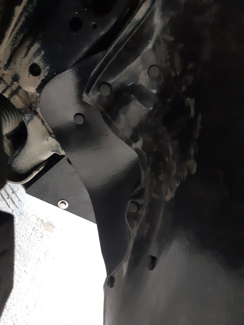

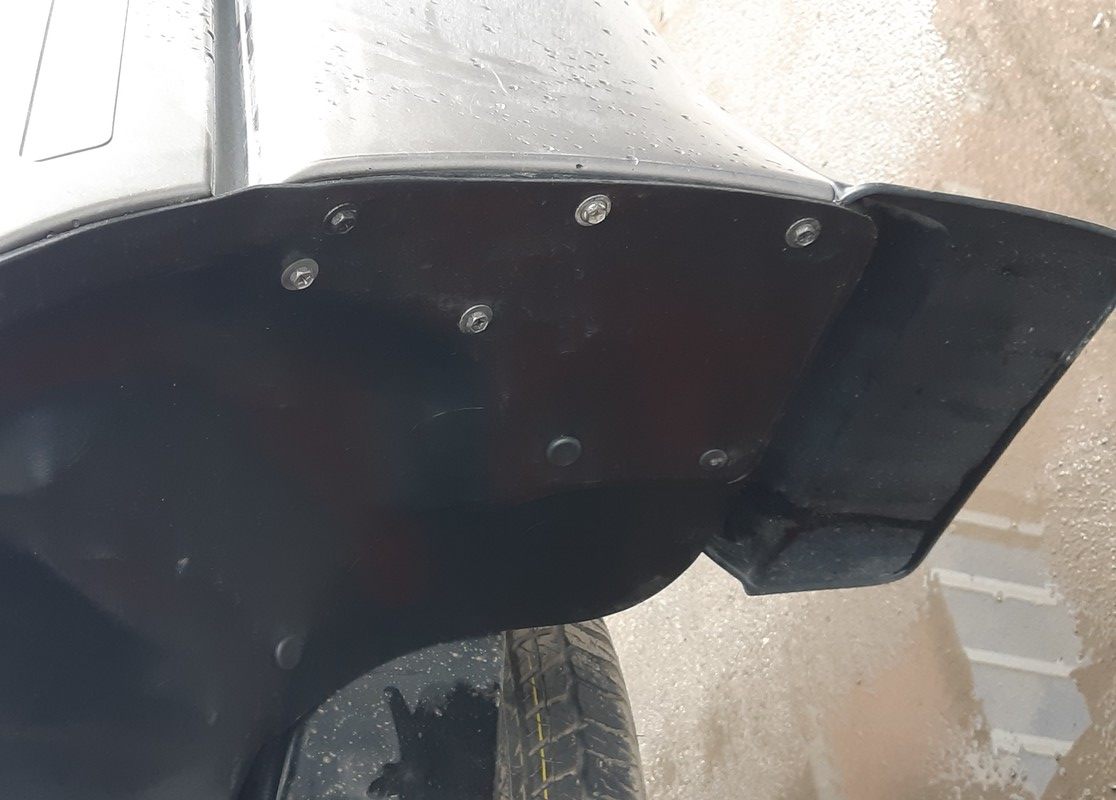

  • Машина: TLC100 VX, 2UZ-FE, 2006
В 12.03.2018 в 11:04, T_CRUZ сказал:

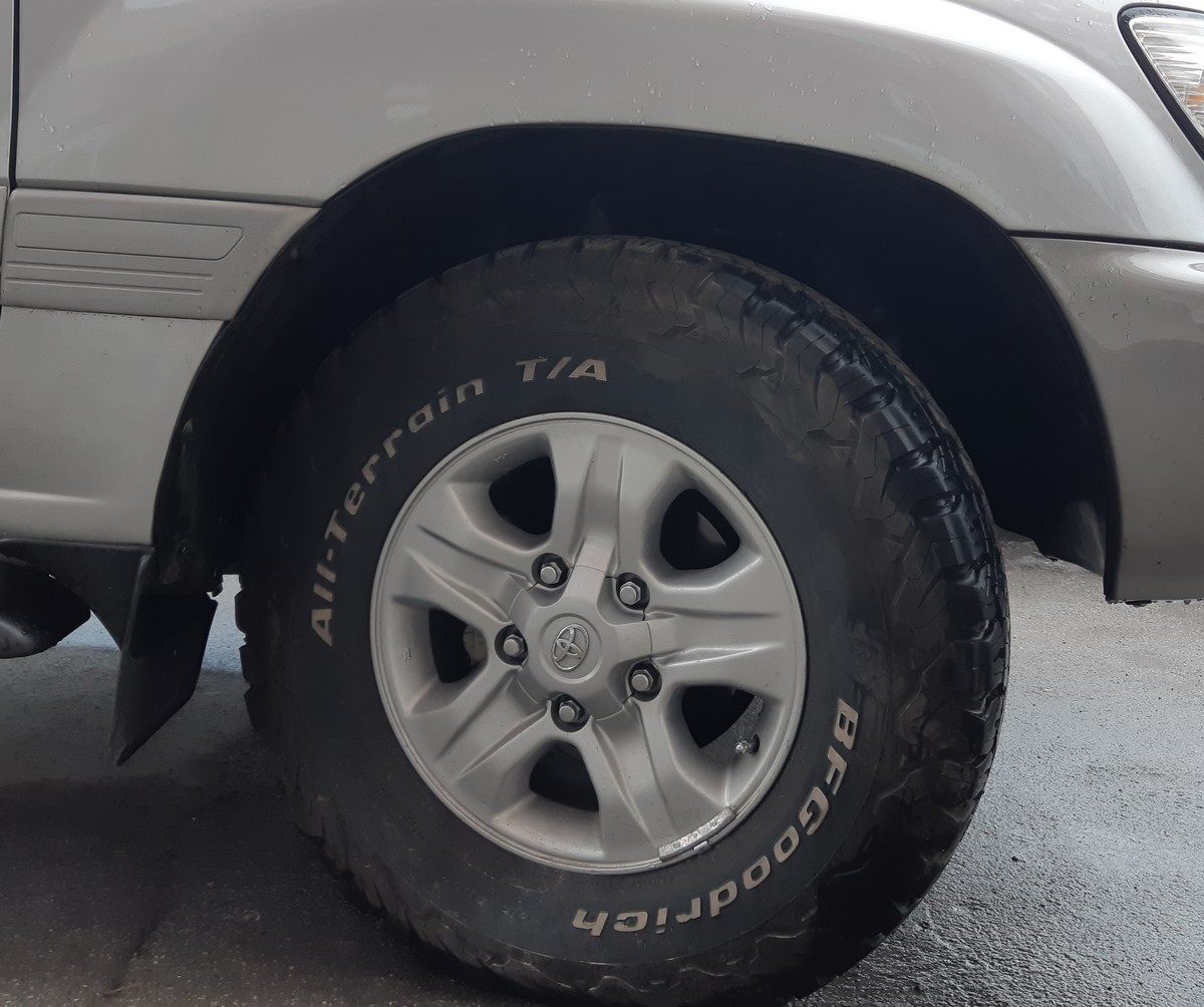

На выходных "поразвлекался" с передними подкрылками. Правый встал нормально. А вот с левым не могу понять: то ли отливка такая, то ли у меня крыло чуть во внутрь вдавлено. Смущает зазор по акре крыла (2-3 мм, но он есть). Ни у кого подобного не было?

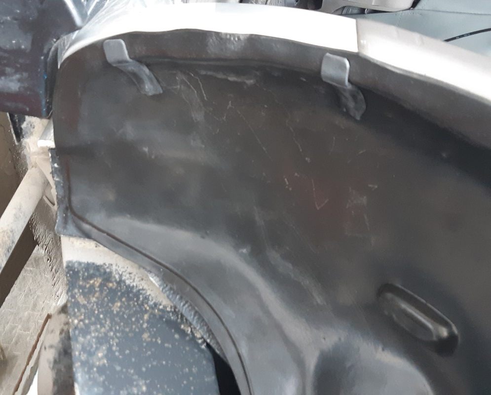

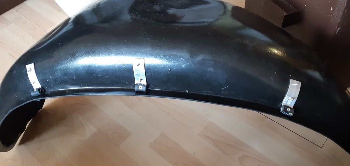

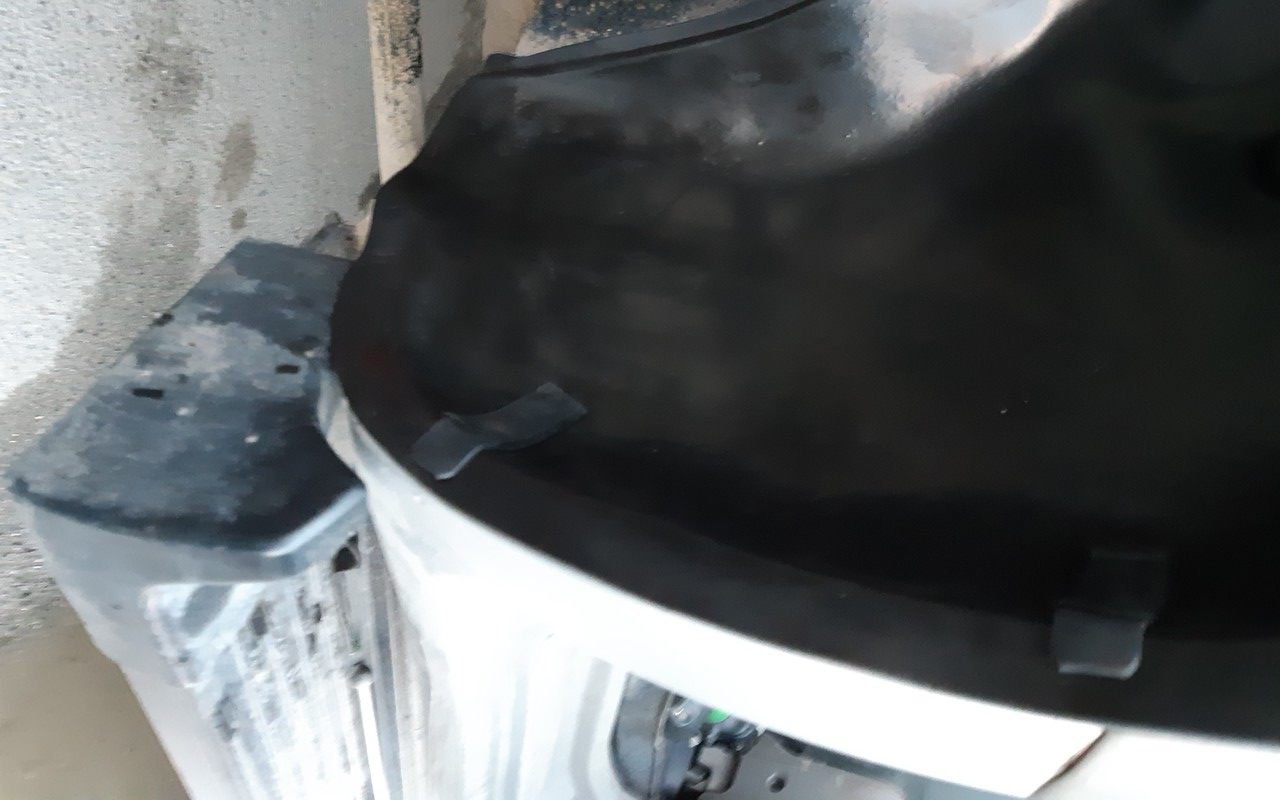

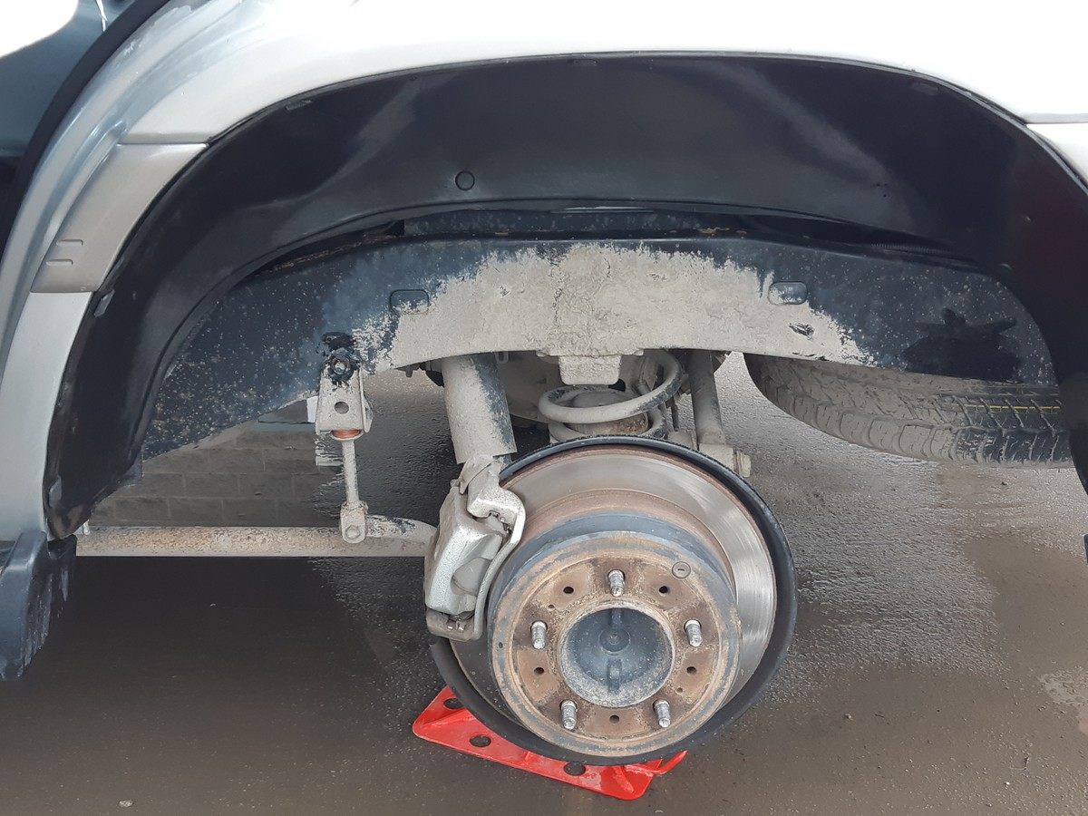

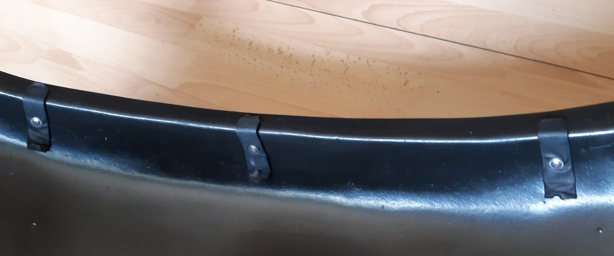

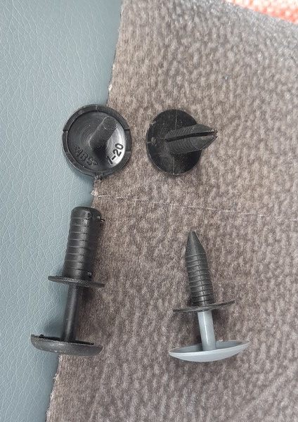

Видимо левая матрица заведомо кривая. У меня там и пластик толще, и никак на свое место не встал подкрылок, надежда только на фен в будущем. Зазор 2..3 мм остался в небольшом секторе, причем справа все идеально получилось. Крылья не сверлил, они пластиковые, там почти некуда буриться - буртик совсем смешной, ставил в штатные уши крыла. Ничего особо сложного, но после маляров нашел кучу сломанного крепежа и протерянных клипс, заколебался высверливать, восстанавливать. За сегодня такими темпами освоил лишь два передних подкрылка. Правый при установке спереди дал нехилую дыру и не дотянулся к местам крепления, делал доп-щиток из спарковских листовых брызговиков, чтобы не летело в сторону бампера. Что интересно слева нет такого проблемы. Крепить старался на гибрид втулки пистона от обшивки Газели и гибок из пистона обшивки УАЗа. Ибо диаметр в УАЗовского больше - он под 8-ку, а в сотке все дыры под клипсы на 6.5.

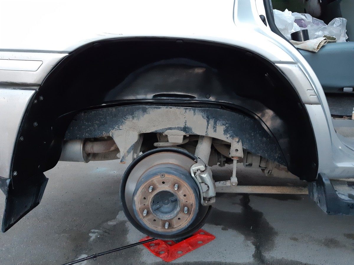

Завтра иду войной на задние локеры. Крылья решено оставить несверленными, буду пробовать примерно похожее изобретение, набрал саморезов нержавеющих, алюминиевой полосы.  На одну сторону домашнюю заготовку замутил. Принцип похожий, но снаружи еще Г-образный подпор, надежды на жесткость полиэтилена нет. Если прокатит адский эксперимент, фотки загогулины скину. Судя по-всему фартуки тоже ваять придется.
В общем кривые питерские подкрылки, как ятаган, очень творчески нужно подходить, иначе амно на выходе будет...

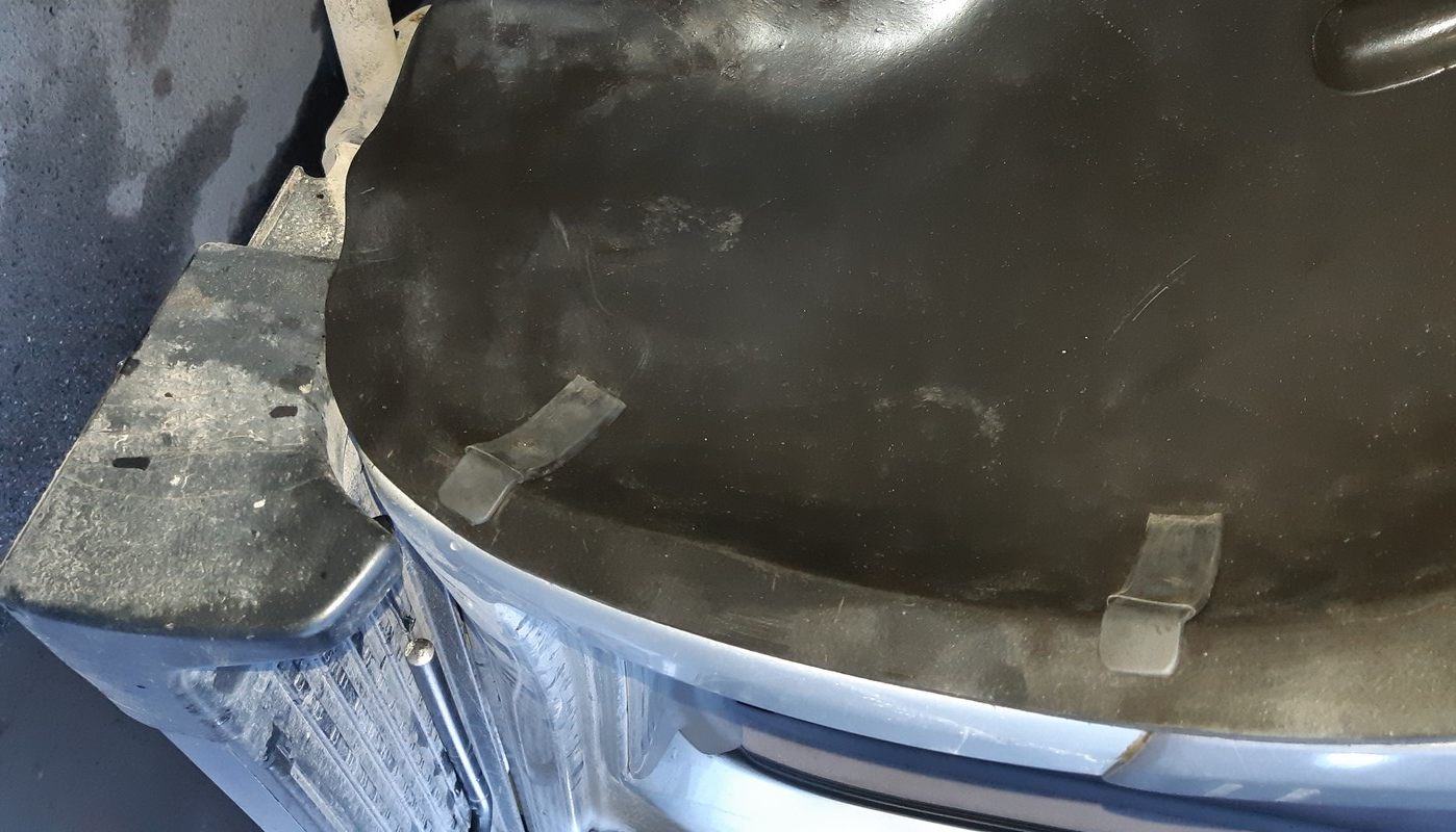

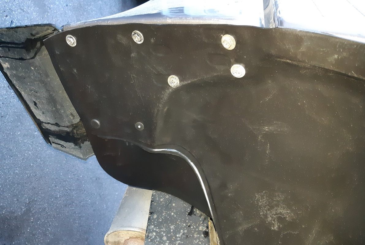

Короче, поставил, как и планировал, без единого гвоздя. Ни одного отверстия ни в крыле, ни в кузове, ни в раме не просверлил. Схема с захватами оказалась рабочая, правда много рукоделия, лучше дома заготовки делать. Пока для затравки кидаю фото результата, принцип должен быть понятен. Использована полоса люминия толщиной 2 мм, нержавеющие саморезы на 4х16 (лучше брать 20..25 мм), термоусадка, кусок топливного шланчика и заклепки вытяжные.  Может кому пригодится вываливаю кучку фотокарточек. Держат данные приспособления просто отлично, крыло не травмируют совсем. На крыло я планировал по 6 шт, но в результате обошелся 5. Не очень эстетично выглядят с наружной стороны, маскировал термоусадкой как мог, ну да пофиг, там все равно грязь все время. Подлые уазовские клипсы под конец стали адово ломаться, потому за пару косяков не ругать. Извините что фото куда попало все развернутые, телефон так делает. Причем на компе разворачиваю, все ок, а после загрузки - встают как видимо смартфон держал.

ТО  zemaz  Подскажите , где приобретали заглушки на раму ?
8 часов назад, кедр сказал:
Сначала как дурак заказывал оригинал за бешбабки, потом недостающего напечатал сам. Потом где-то прочитал, что подходят то-ли какие-то резинки от автотаза, то ли резиновые заглушки от профильной трубы. Врать не буду, своими глазами видел только дубовые пластиковые, те ломаются при попытке впихнуть. Кстати, оригинальные плохо закрывают.... но об этом лучше в другой теме.

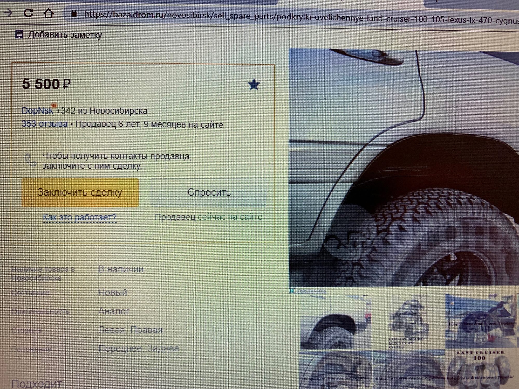

День добрый. Просветите, пожалуйста.
Ниже фото объявления о продаже подкрылок c дрома.
Продавец говорит они питерские. Фотки в этой теме встречаются и в теме объявления о продаже, но цена в 2 раза больше у продавца из Новосиба.
Вопрос кто знает - это те же подкрылки и просто нехилый ценник со стороны продавца из Новосибирска?
Это подкрылки нашего завода. Даже некоторые фото из этой темы
