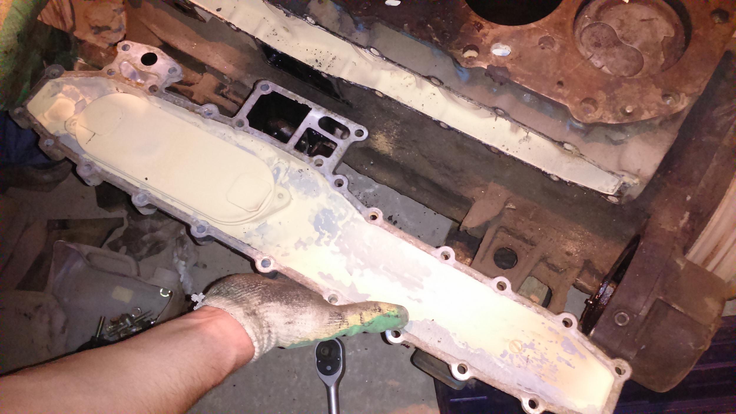

4apay 39 Откуда: Тольятти Машина: FJ55L, FJ56R, HJ60, HJ61, HDJ80 #5241 Опубликовано: 23 апреля 2021 43 минуты назад, Ivanida сказал: Надо же, какая нежная деталь. Уже третий или четвертый факт треснутой крышки наблюдаю на форуме. Со своего донора ТракТуристу отправлял. Тоже у него треснула. Скорее всего, перетянута была при установке. а может при эксплуатации начинает сопливить и тянуть пытаются... у меня тоже при капиталке 2Н была поменяна, заварена в 2 местах была, непонятна причина - предполагаю тонка дюралевая плита при длинной форме, тупо ведет (при перегреве может!?) Вверх Поделиться сообщением Ссылка на сообщение Поделиться на других сайтах
Приобский хант 1 Откуда: Хмао Машина: Prado j94 2,7 1997 #5242 Опубликовано: 23 апреля 2021 3 часа назад, Ivanida сказал: Тоже у него треснула Даже интересно что там, за ней, и неужели никак нельзя было как то по-другому сделать блок. 100500 болтиков. Вверх Поделиться сообщением Ссылка на сообщение Поделиться на других сайтах
Ivanida 173 Откуда: Истра Машина: TLC60 #5243 Опубликовано: 23 апреля 2021 7 часов назад, Приобский хант сказал: Даже интересно что там, за ней, и неужели никак нельзя было как то по-другому сделать блок. 100500 болтиков. Официально это называется охладителем. Под ним ничего особенного нет, кроме того, что есть следы работы двигателя в молодости на воде в охлаждающей системе... Вверх Поделиться сообщением Ссылка на сообщение Поделиться на других сайтах

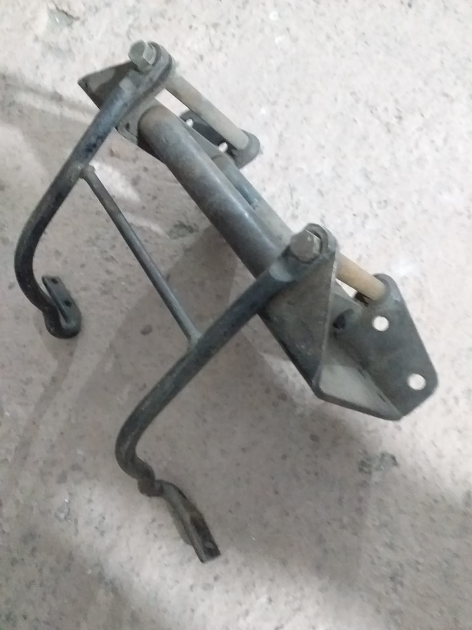

pasha-toyota 207 Откуда: Питер Машина: Была TLC-70 1KZ.,теперьTLC-75 1HZ #5244 Опубликовано: 24 апреля 2021 Есть вот такая решетка,одно крепление ломаное,на фото видно Вверх Поделиться сообщением Ссылка на сообщение Поделиться на других сайтах
4apay 39 Откуда: Тольятти Машина: FJ55L, FJ56R, HJ60, HJ61, HDJ80 #5245 Опубликовано: 24 апреля 2021 1 час назад, pasha-toyota сказал: Есть вот такая решетка,одно крепление ломаное,на фото видно Забронирую Вверх Поделиться сообщением Ссылка на сообщение Поделиться на других сайтах

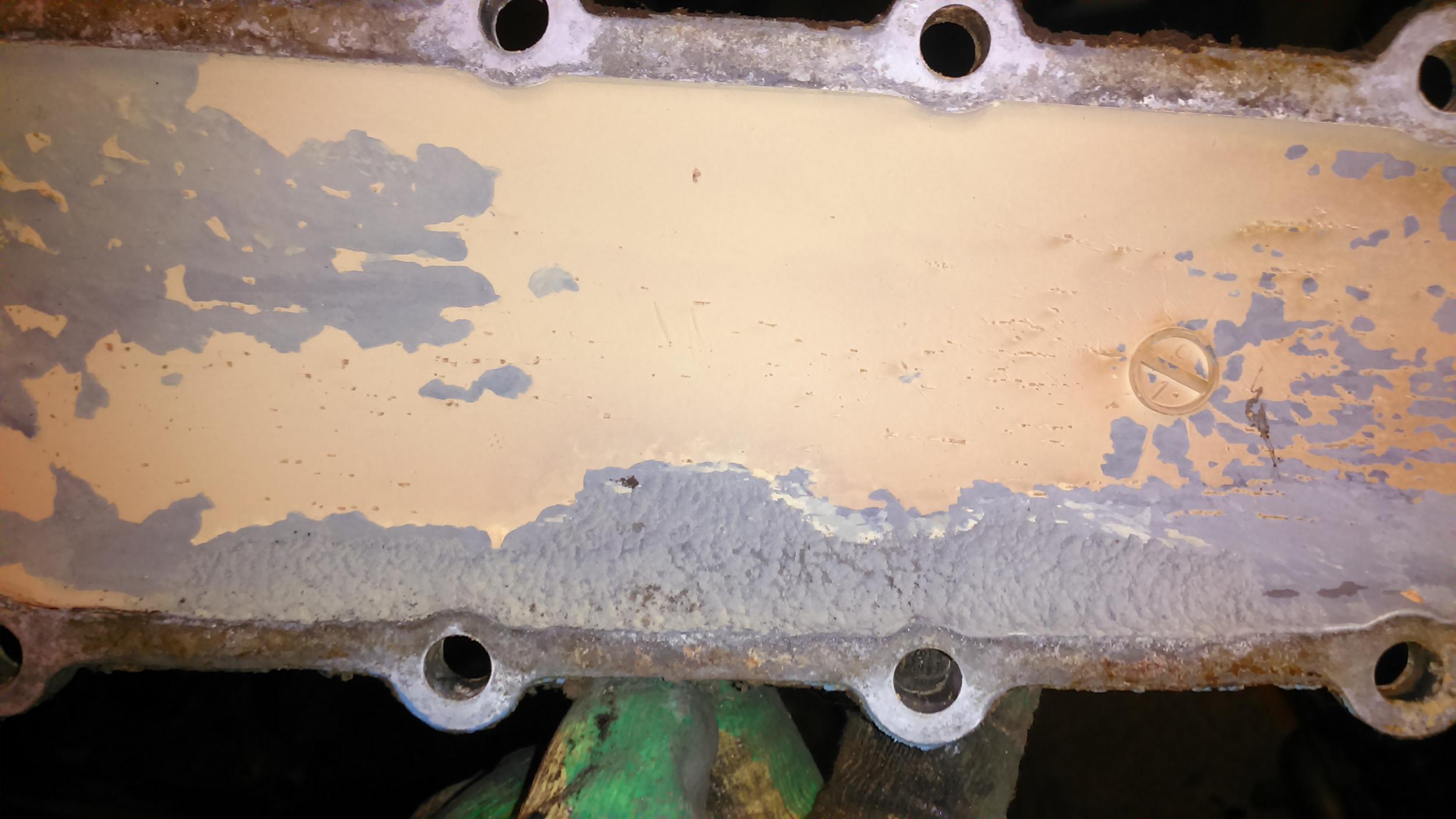

02_Alex 29 Откуда: Московская обл. Ивантеевка Машина: TLC-60 #5249 Опубликовано: 27 апреля 2021 (изменено) 23.04.2021 в 22:22, Ivanida сказал: Официально это называется охладителем. Под ним ничего особенного нет, кроме того, что есть следы работы двигателя в молодости на воде в охлаждающей системе... За ней стоит масляный радиатор вообще-то, а лопается она обычно или из-за неправильной прокладки, или неравномерной затяжки. Прокладка родная очень тонкая, и когда крышка к чугуняке равномерно притягивается её не ведёт. Автовельтовская прокладка, к примеру, идущая как заменитель и вырезанная из какого-то картона толщиной почти миллиметр и при притяжке крышки к блоку возникают прогибы. У меня тоже лопалась первый раз, заварили и поставили на ватман с герметиком. З.ы. Да, когда капиталил очередной мотор, спросил у расточников, можно-ли не снимать эту деталь с блока. Они сказали, что сделают и так. Надо только каналы ведущие в эту полость заткнуть, чтоб туда стружки не попали и грязь. Изменено 27 апреля 2021 пользователем 02_Alex Вверх Поделиться сообщением Ссылка на сообщение Поделиться на других сайтах

Приобский хант 1 Откуда: Хмао Машина: Prado j94 2,7 1997 #5256 Опубликовано: 11 мая 2021 24.04.2021 в 00:22, Ivanida сказал: Официально это называется охладителем. Под ним ничего особенного нет, кроме того, что есть следы работы двигателя в молодости на воде в охлаждающей системе... В связи с тем что PAPOY отправил мне за 4000₽ сломанную пополам крышку продолжаю поиски оной. Вверх Поделиться сообщением Ссылка на сообщение Поделиться на других сайтах
Shirusha 4 Откуда: Уфа Машина: TLC HJ-60 уже VX 1989, PRADO-150 3.0D, LR Freelander 2.2 4TD #5257 Опубликовано: 11 мая 2021 а может вот так вот её, прямо на месте или на вынутом блоке..... сварка по чугуну: Электрод ESAB ОК 92.60 по назначению и характеристикам наплавленного металла близок к OK 92.58. Однако его отличительной особенностью является то, что стержень представляет собой никелевый пруток, заключенный в стальную оболочку. Данная конструкция позволяет выполнять сварку на более высоких токах и повысить стабильность дуги. Наплавленный металл обладает наиболее высокими прочностными характеристиками из всей линейки сварочных материалов предназначенных для сварки чугуна, производимых концерном ЭСАБ, что позволяет применять его для сварки тяжело нагруженных изделий из чугуна. +++ Предварительная разделка кромок ни кем не отменялась. Вверх Поделиться сообщением Ссылка на сообщение Поделиться на других сайтах
PAPOY 2 Откуда: Хабаровск, Камышин Машина: HJ61 12HT, штатные блокировки #5258 Опубликовано: 11 мая 2021 7 часов назад, Приобский хант сказал: В связи с тем что PAPOY отправил мне за 4000₽ сломанную пополам крышку продолжаю поиски оной. Ну зачем так сразу то, про поломанную? Вверх Поделиться сообщением Ссылка на сообщение Поделиться на других сайтах
Анатолий С 0 Откуда: Владивосток Приморский край Машина: Лэнд Круйзер #5259 Опубликовано: 11 мая 2021 2 часа назад, Приобский хант сказал: В связи с тем что PAPOY отправил мне за 4000₽ сломанную пополам крышку продолжаю поиски оной. Была 60ка в таком охлодителе стоял с Японии тенн на 110вольт подогрев зимой включал через транс зимой вообще огонь 60ку с севера Японии привозили Вверх Поделиться сообщением Ссылка на сообщение Поделиться на других сайтах
4apay 39 Откуда: Тольятти Машина: FJ55L, FJ56R, HJ60, HJ61, HDJ80 #5260 Опубликовано: 11 мая 2021 4 часа назад, Shirusha сказал: а может вот так вот её, прямо на месте или на вынутом блоке..... сварка по чугуну: Электрод ESAB ОК 92.60 по назначению и характеристикам наплавленного металла близок к OK 92.58. Однако его отличительной особенностью является то, что стержень представляет собой никелевый пруток, заключенный в стальную оболочку. Данная конструкция позволяет выполнять сварку на более высоких токах и повысить стабильность дуги. Наплавленный металл обладает наиболее высокими прочностными характеристиками из всей линейки сварочных материалов предназначенных для сварки чугуна, производимых концерном ЭСАБ, что позволяет применять его для сварки тяжело нагруженных изделий из чугуна. +++ Предварительная разделка кромок ни кем не отменялась. Так она вроде силуминовая 3 часа назад, PAPOY сказал: Ну зачем так сразу то, про поломанную? Есть такая, но со следами ремонта (капиталил двигатель и снял ее заменив на целую)... Вверх Поделиться сообщением Ссылка на сообщение Поделиться на других сайтах
