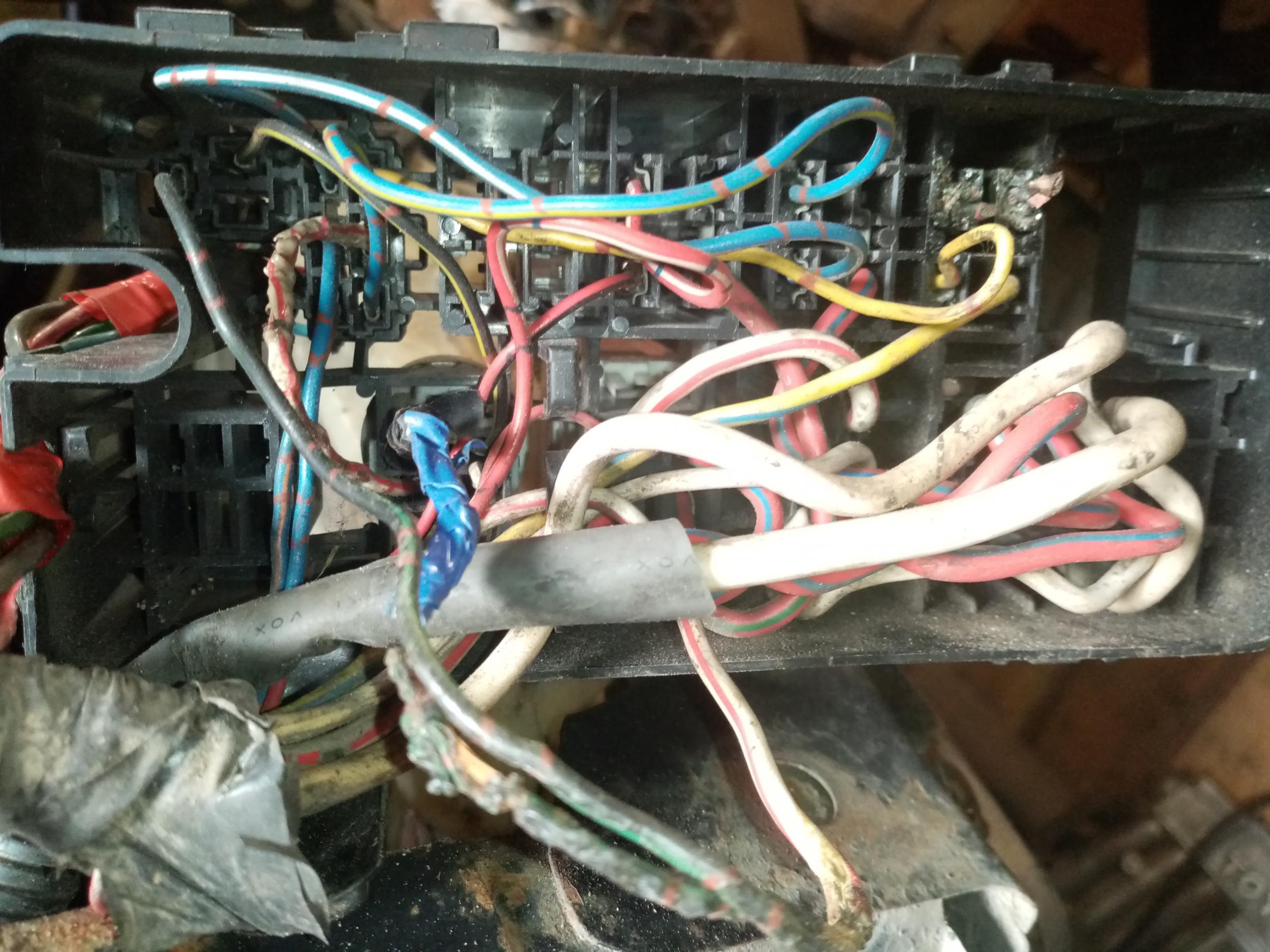

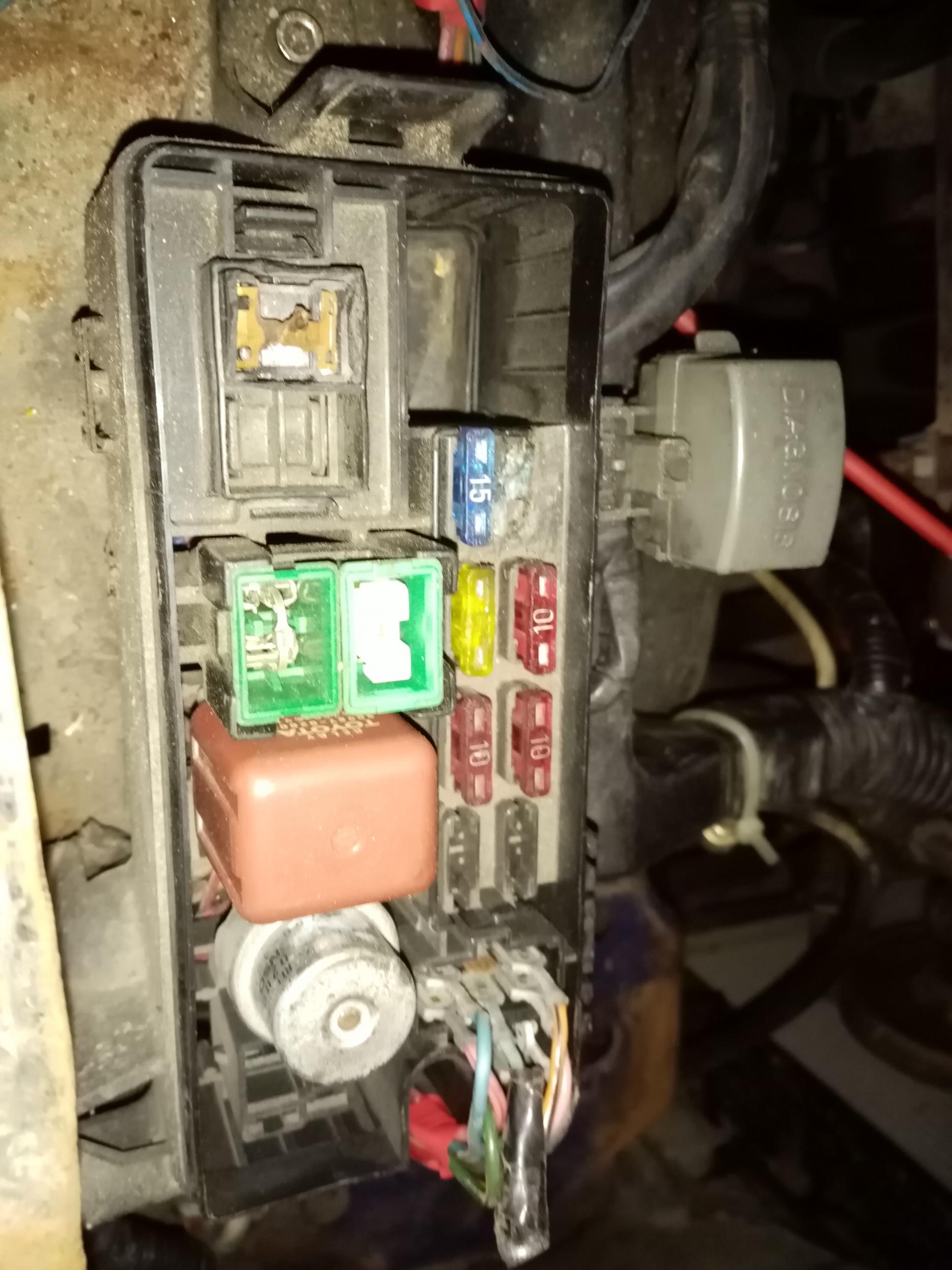

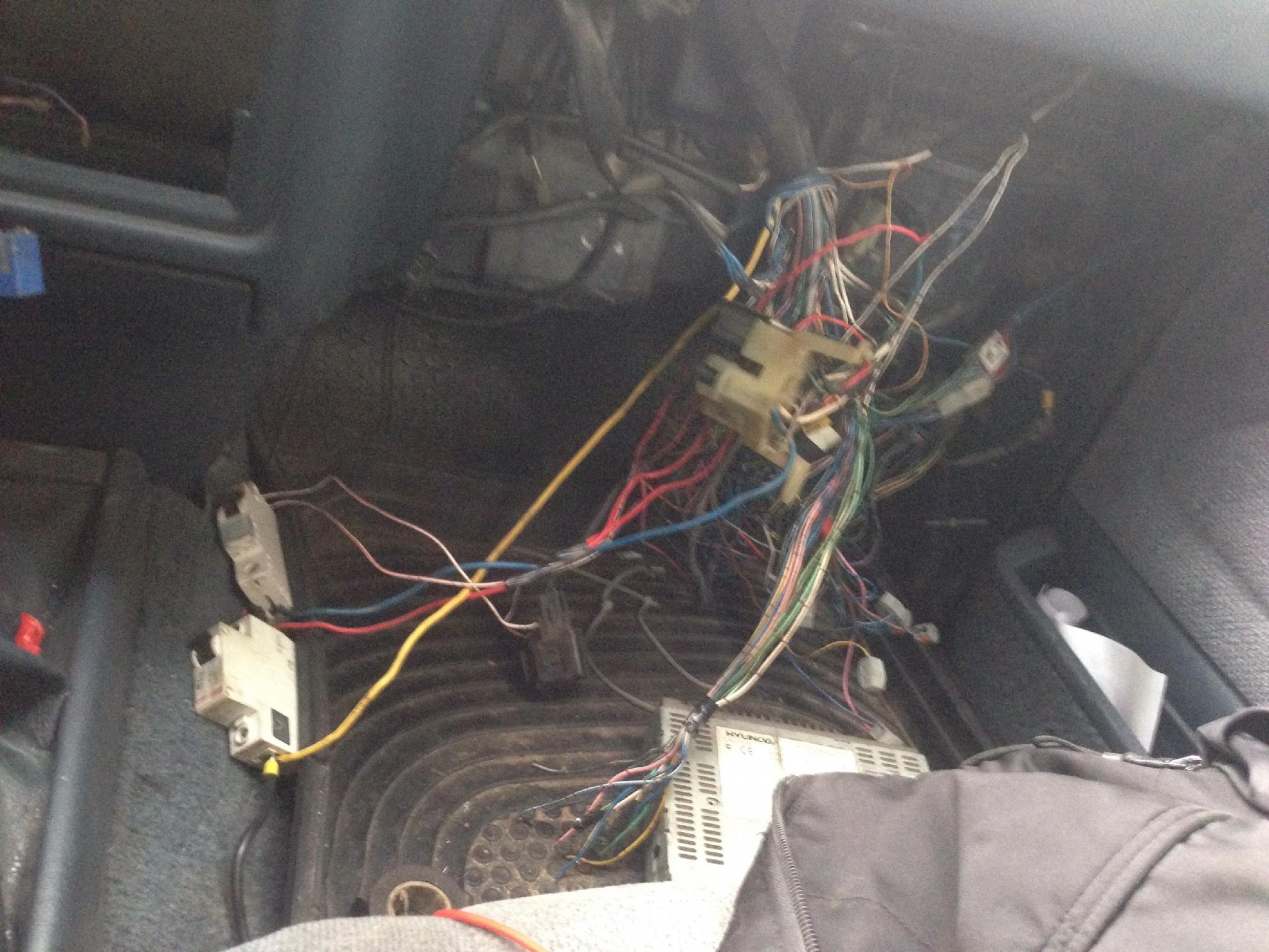

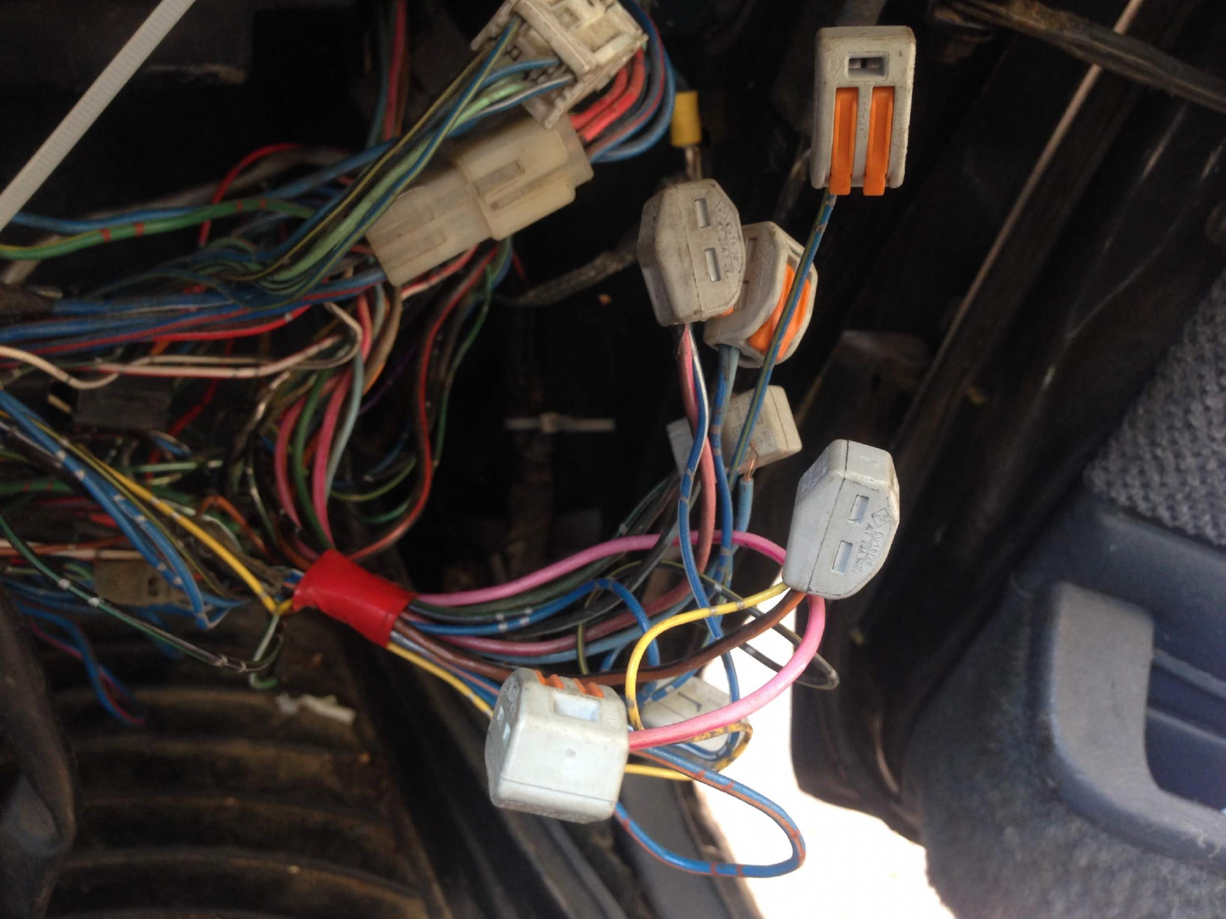

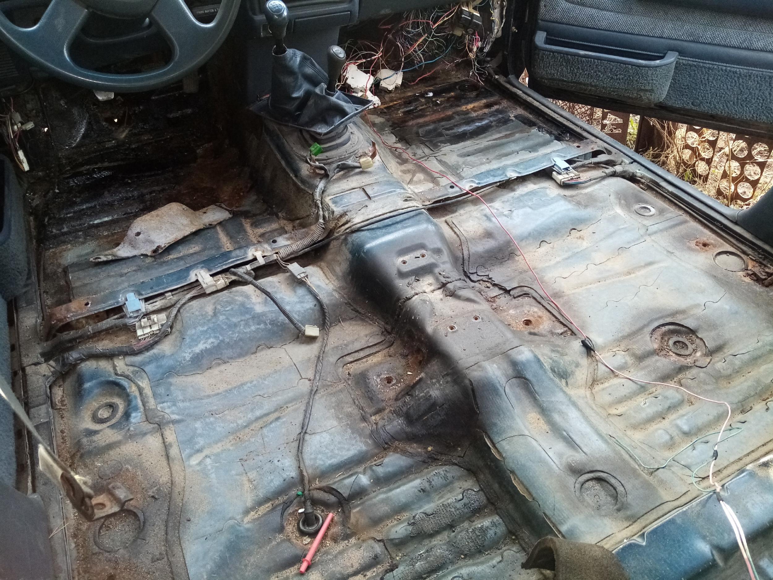

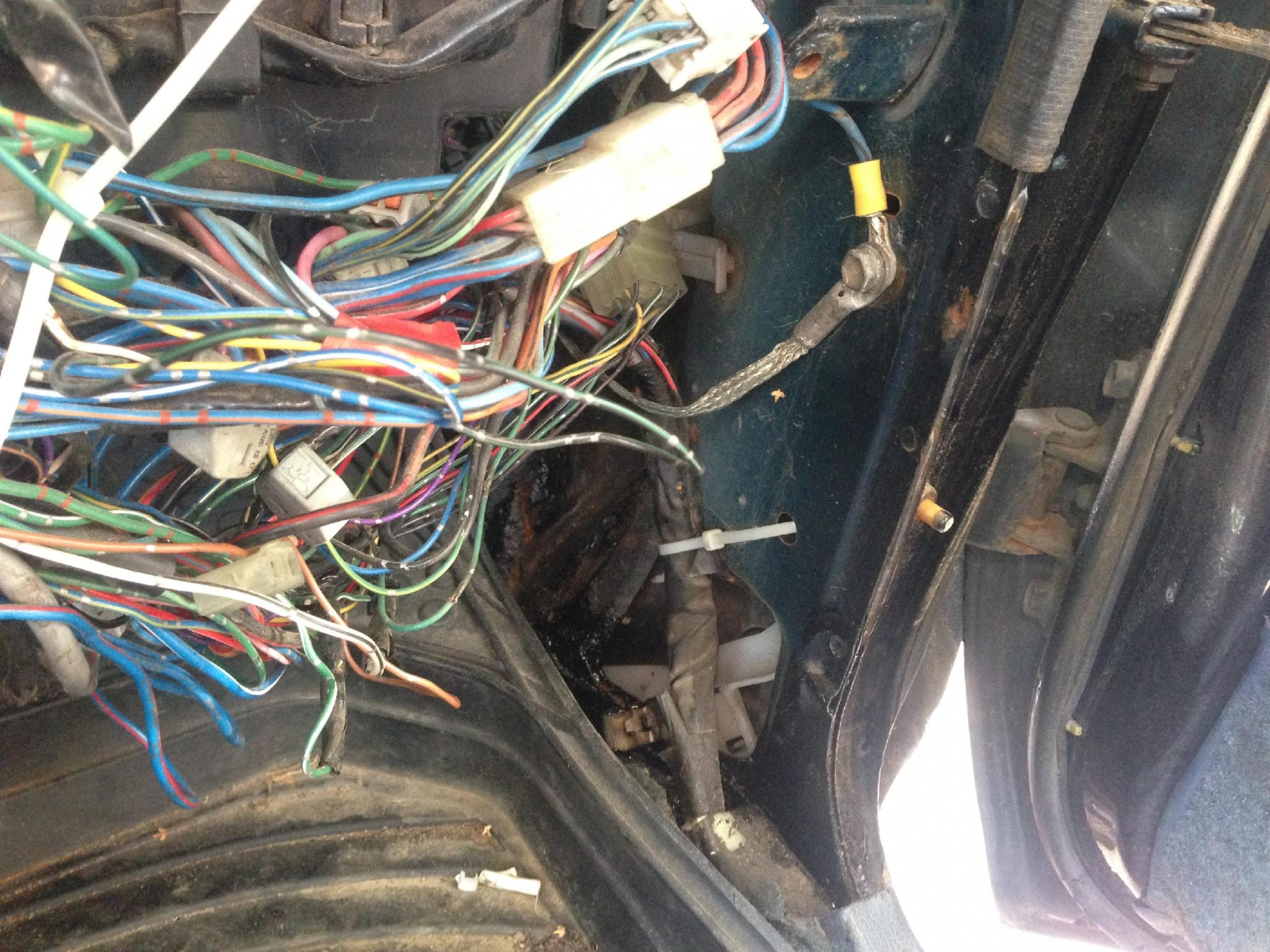

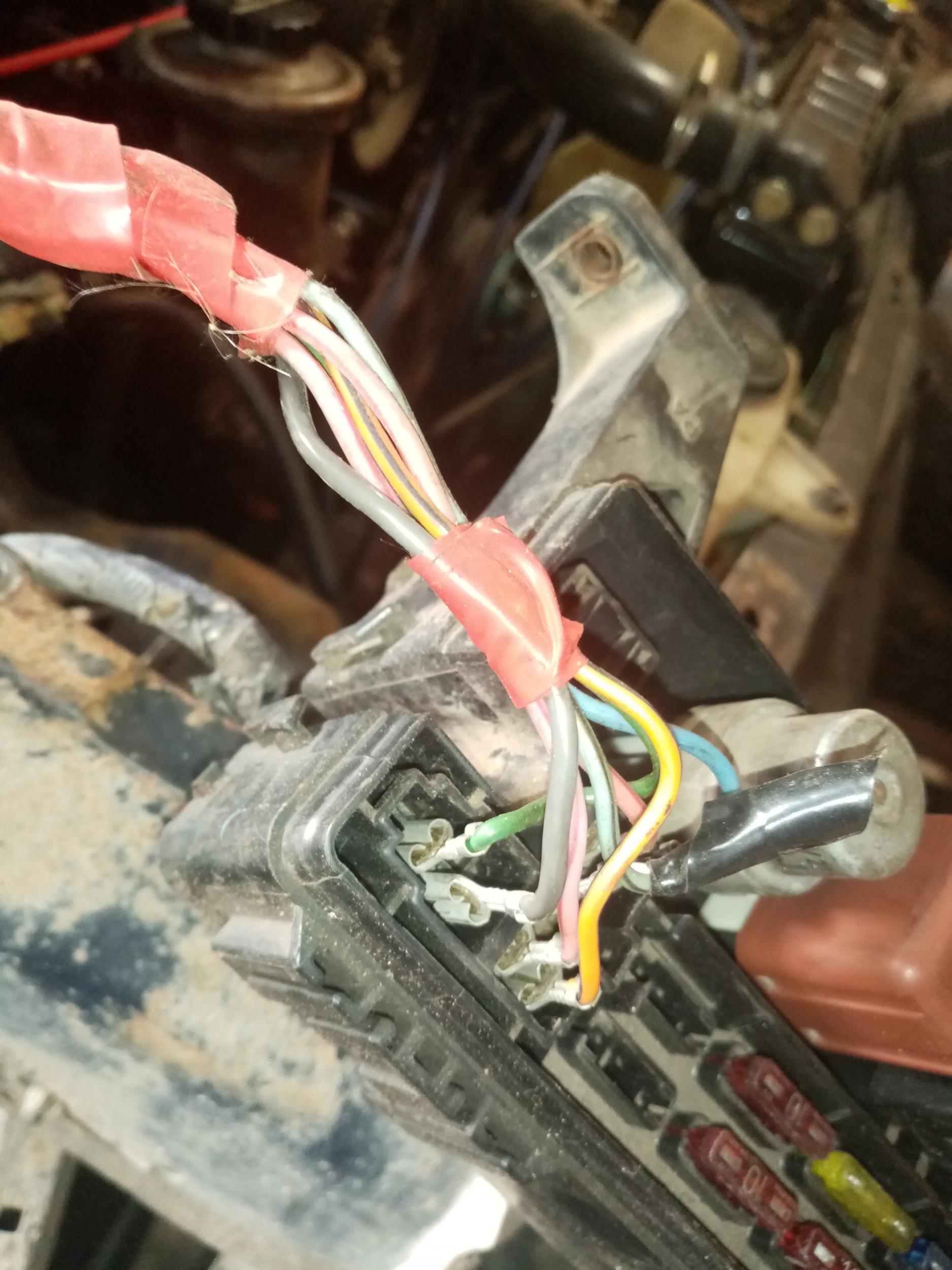

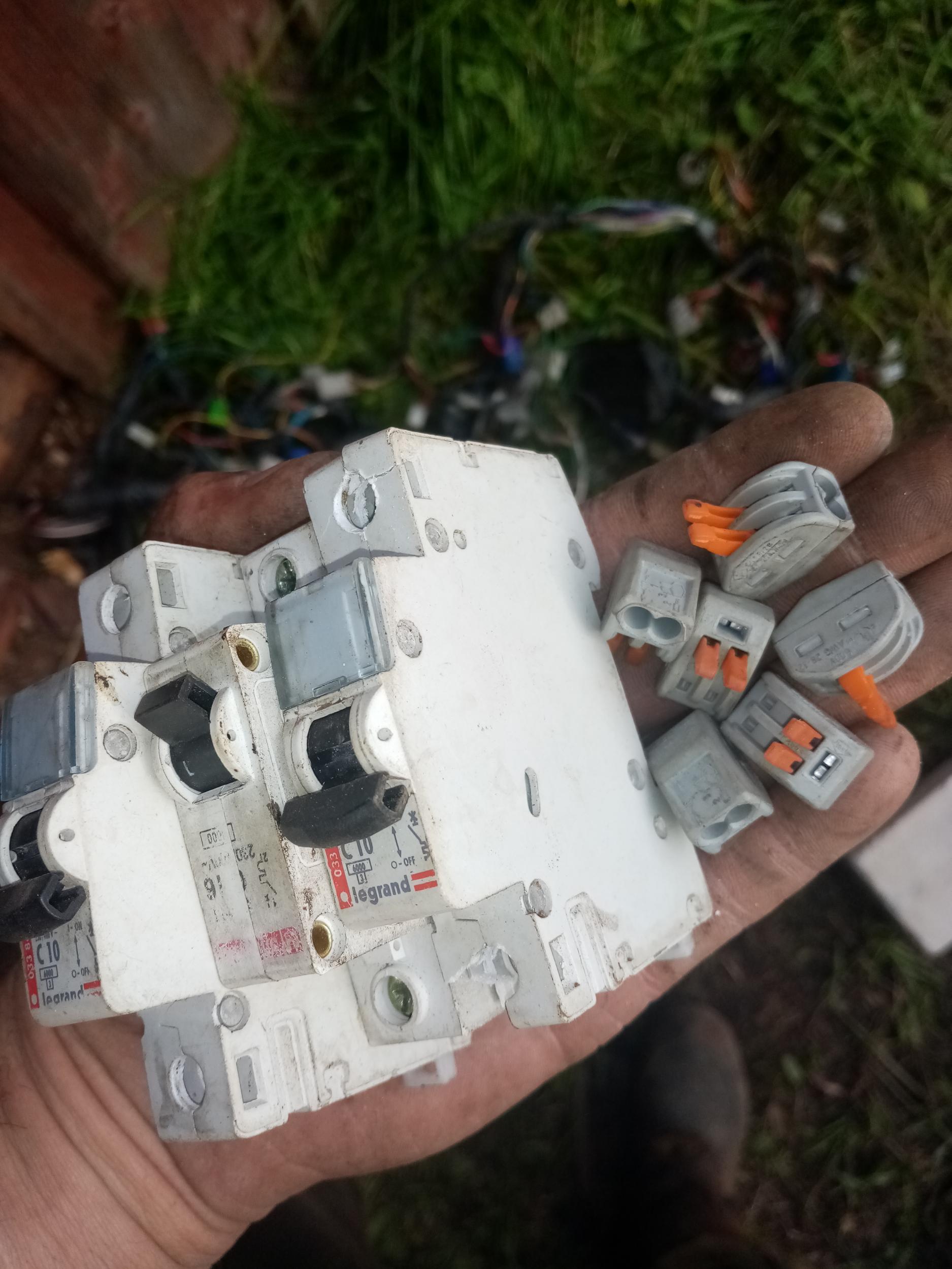

    Фуф. Я замучился проводку восстанавливать. Для этого мне пришлось все от начала до конца менять, с условием замены клемм в разъемах. И самое сложное для меня было - подобрать провода по цветам. Во-первых, донорские электропроводки немного разные в некоторых нюансах. Болтающиеся сопли мне не нравятся. По этому пришлось менять все на основе родной электропроводки. Во-вторых, я все еще жду реле управления дверями, блок предов в салон, реле управления задним стеклоподънмником и надо еще переделать полностью заднюю проводку в задний борт. Т.е. этого все в машине не было и как оно работало - вопрос. Блок управления дверьми был примотан к сигналке, сам блок отрезан и викинут. Пока там висят провода с небольшим запасом. Приедет блок и фишка.
    Блок предов под капотом так же полностью переделан по всем необходимым цветам. Пришлось немного помучится с обгоревшим предом. 80 амперный пред и 2 по 40А приедут послезавтра. На данном этапезагорелись те лампочки на приборке, которые не горели. Начала работать подсветка дверей, часы и прочее.
