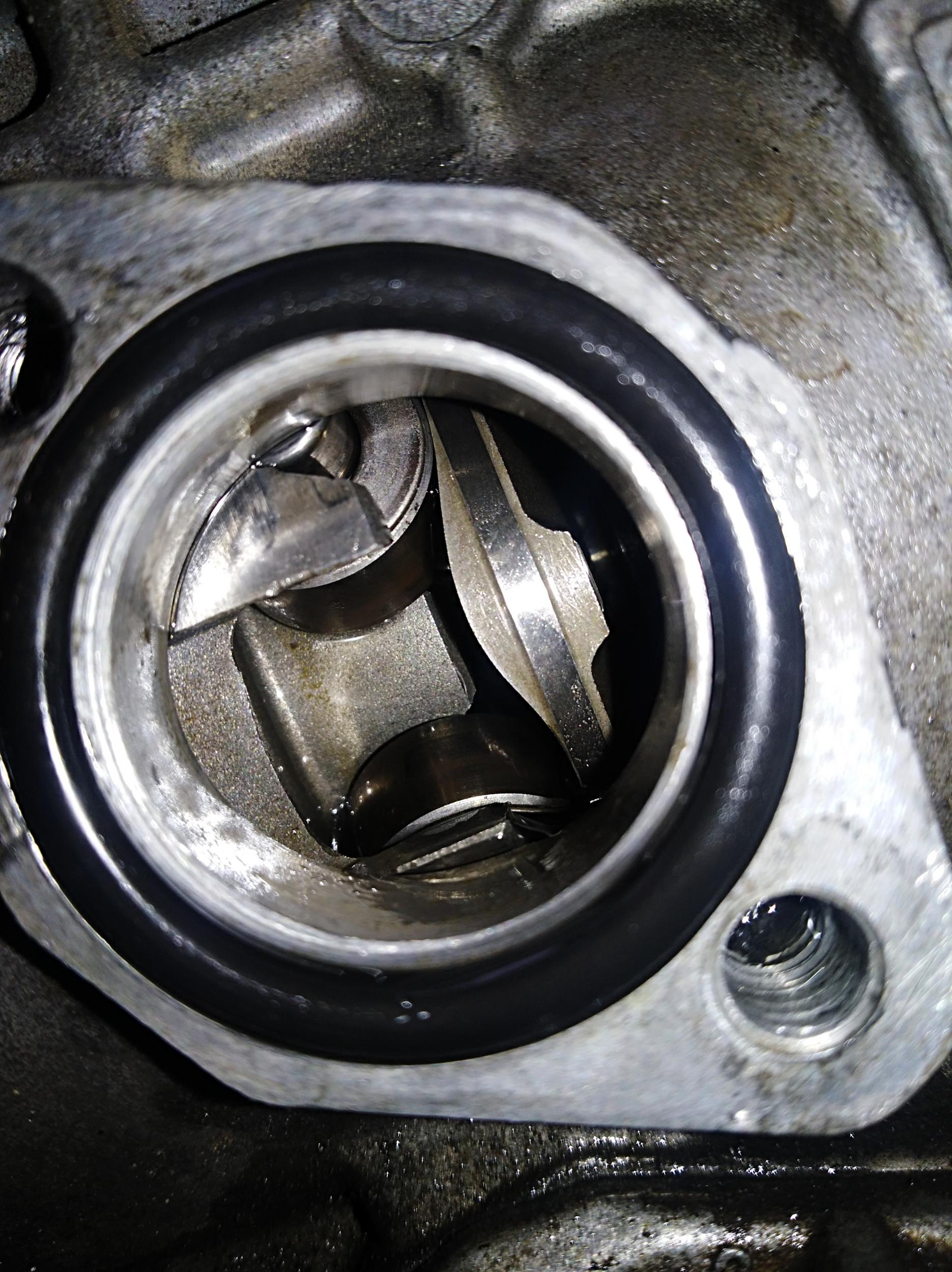

    Доброго дня ! Может у кого есть фото как выглядит насос тнвд со снятым термо регулятором ??Фото внутри !? а то у меня чуство что чегото нет хватает !!
    • Откуда: Пермь
    • Машина: TLC 80.1HD-T.VX.94, Pajero Pinin 3d GDI
    На месте там все.
    http://dieselmastera.ru/_fr/1/6325069.jpg

    7 часов назад, maka сказал:
    На месте там все.
    Спасибо !

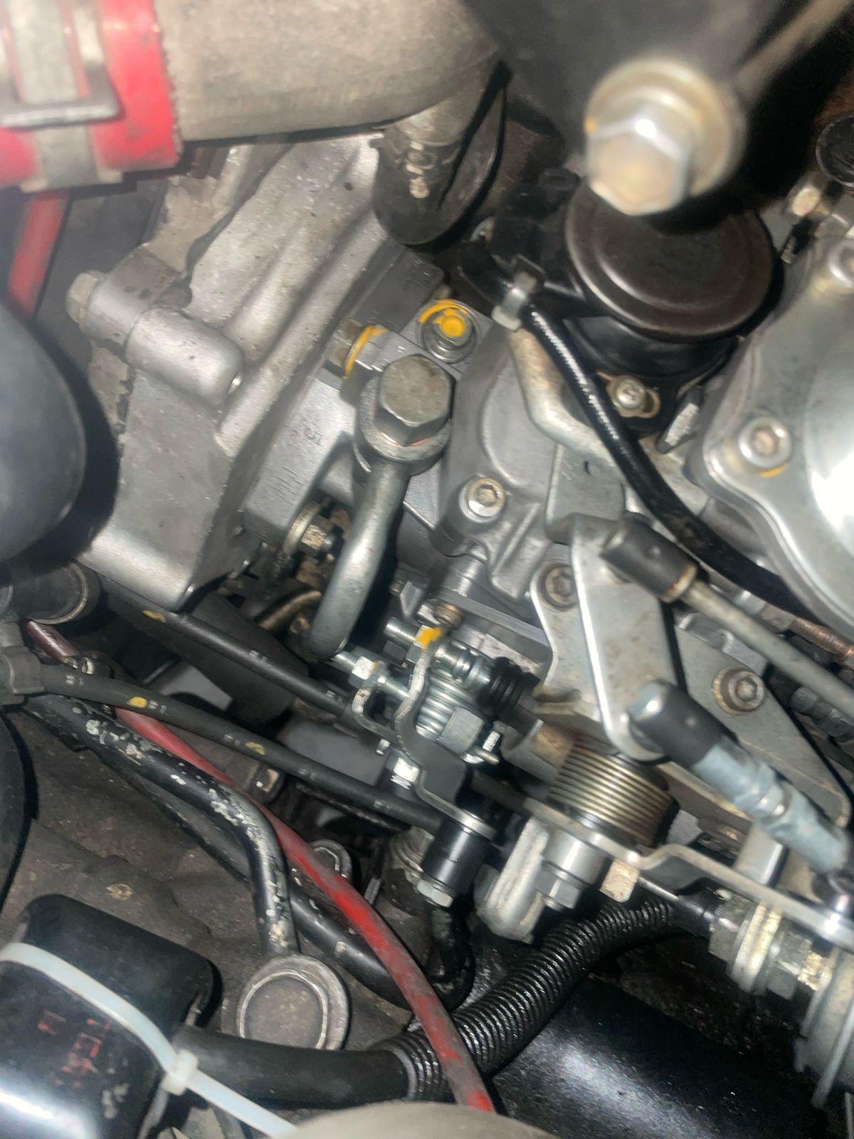

    День добрый коллеги!
    Утром на холодном, обороты скачут в районе 1300 и через несколько минут падают до нормы.
    Вопрос: эту крутилку надо открутить или закрутить, чтобы на холодном обороты не так высоко поднимались?

    10 часов назад, UPRUNNER сказал:
    Нет. Выше, который сразу под тягой находится.

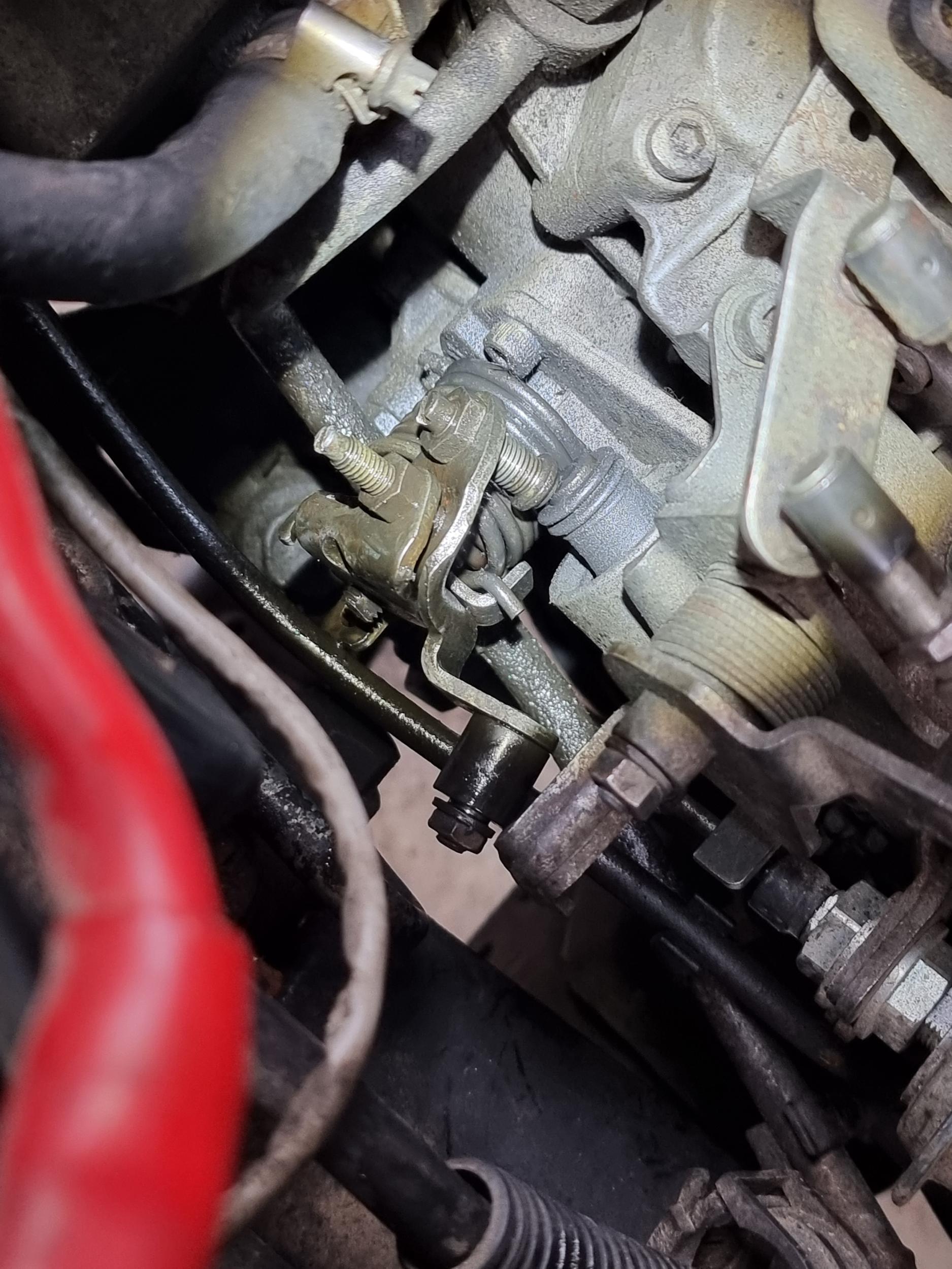

    Открутилась гайка от механизма автомата. Попробывал одень гайку и подтянуть но не идет, как можно ослабить пружину что бы выпрямить все и затянуть гайку?

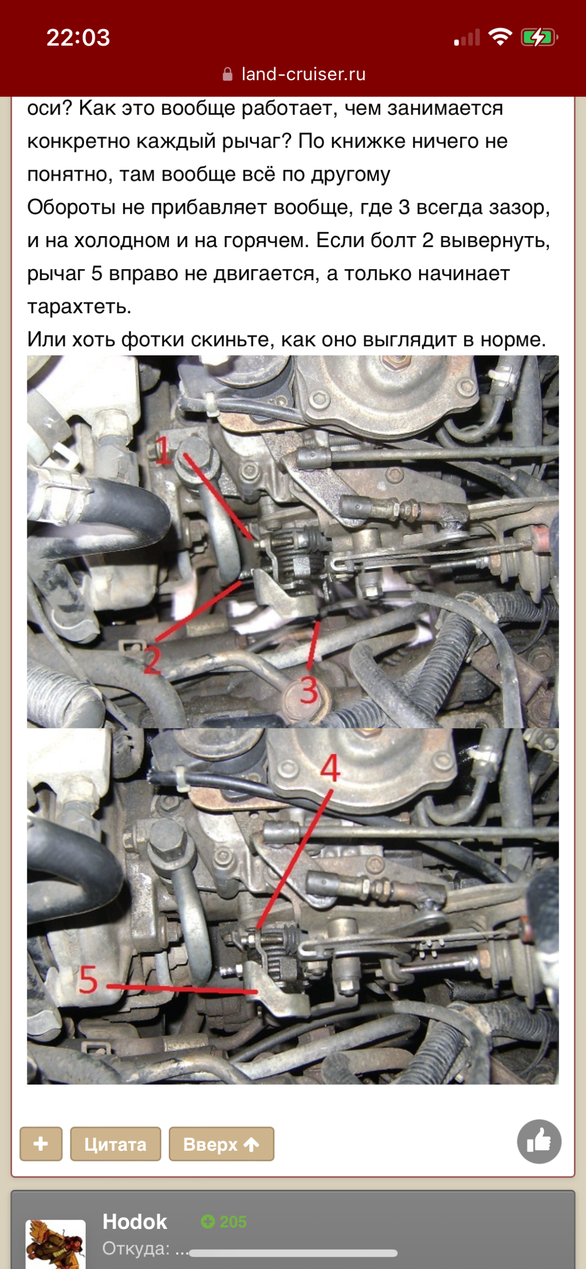

    17.02.2013 в 14:46, =^. .^= сказал:
    Как эта хрень работает и как его настроить?
    В морозы вдруг зверски затарахтел, испугался - заглушил. Прошло. Потом ещё раз такое случалось. Что это было?
    Такое впечатление, что прибавилось опережение, иногда работает жёстко, рычит и тянет хреновато. Я так понял, убавляется опережение поворотом рычагов против часавой стрелки. Не знаю, насколько далеко, у меня винт 2 упирается в трубу. Она стоит неправильно? Пробовал отвести рычаг 4 от 5 закручиванием винта 2, разводится в пределах какого-то люфта, но и то становится лучше. Чтобы отодвинуть дальше нужно расслаблять гайку на оси? Как это вообще работает, чем занимается конкретно каждый рычаг? По книжке ничего не понятно, там вообще всё по другому
    Обороты не прибавляет вообще, где 3 всегда зазор, и на холодном и на горячем. Если болт 2 вывернуть, рычаг 5 вправо не двигается, а только начинает тарахтеть.
    Или хоть фотки скиньте, как оно выглядит в норме.

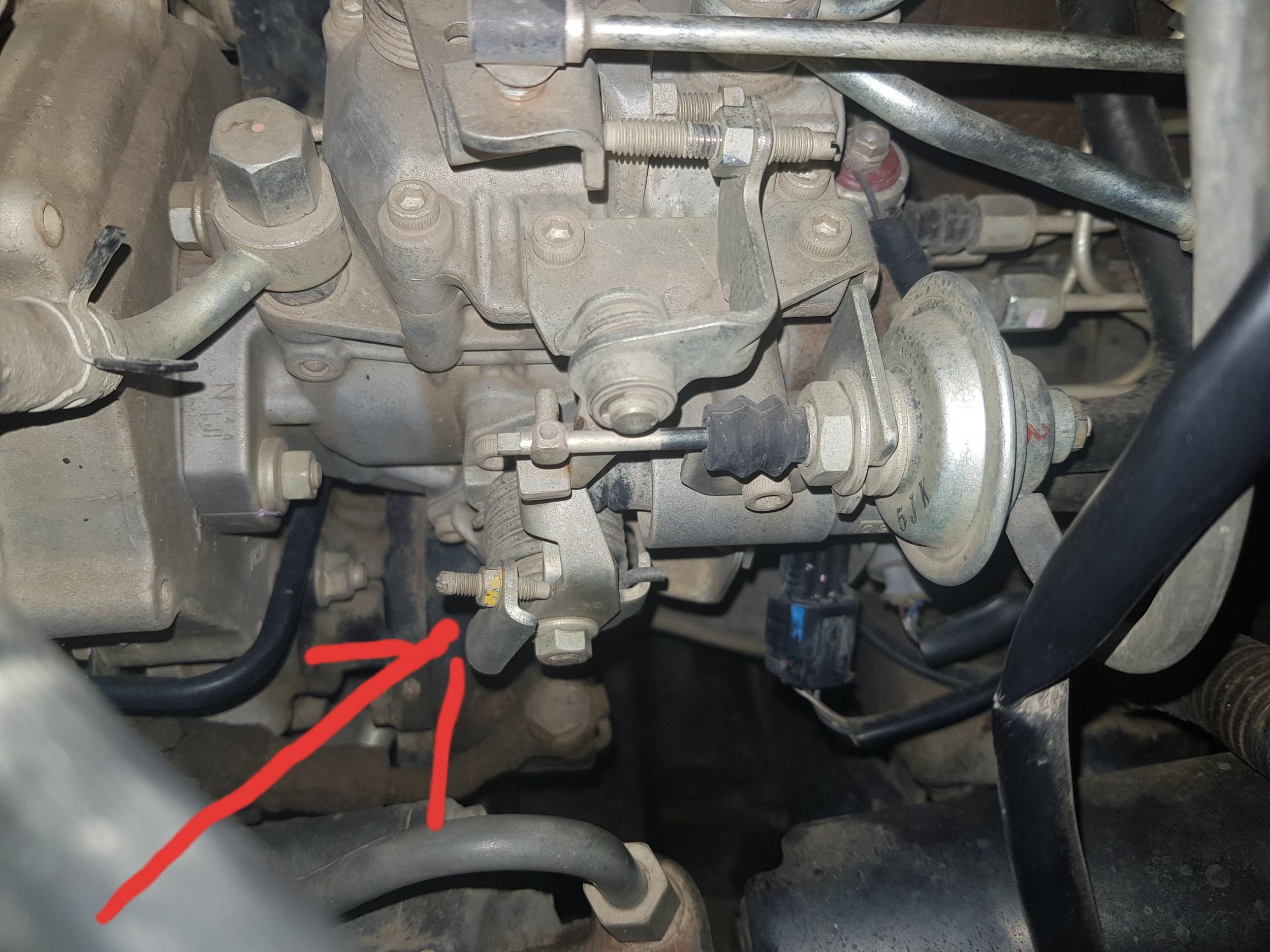

    Подниму старую тему. Также стал один из болтов регулировки косаться топливной трубки. Как быть?
    5 часов назад, dimarik TLK 80 сказал:
    По фото на ссылке видно, что болт 1, отвечающий за опережение УОПТ, закручен, практически полностью (не понятно как при такой регулировке он вообще может доставать бобышкой до каретки), что и подвигает болт 2 к трубке подачи топлива. Это тянет за собой сбой регулировки болта 2 (его приходится сильно выкручивать) и тяги соединяющей планку акселератора и сектор тросика АКПП (она полностью скручена), регулировки именно этих двух механизмов отвечают за добавление оборотов ХХ на холодном двигателе, двигая вперёд планку акселератора. Ещё смущает регулировка болта ХХ на ТНВД, при правильной регулировке и нормальной работе насоса его вылет составляет 9-11мм, на фото он в два раза меньше, что тоже влияет на регулировку болта 2. Проверьте как отрегулированы данные позиции у Вас, особенно болт УОПТ, все регулировки автомата прогрева начинаются с него (при условии, что ТНВД отрегулирован правильно).
    • Откуда: Алакуртти
    1 час назад, Eugene63 сказал:
    Вот так у меня. Для понимания.
    • Откуда: Алакуртти
    И какая ссылка не совсем понял. Вот фото из первого сообщения.
    2 часа назад, dimarik TLK 80 сказал:
    У Вас с регулировками визуально всё нормально, если двигатель работает хорошо, то трогать их не нужно. Вообще-то проблема конфликта болтов автомата прогрева и трубкой подачи топлива стала актуальна  для машин выпуска после 08.92, до этого проблем не было. Здесь можно: или открутить крепление трубки и повернуть её немного в сторону от болта автомата, или поменять штуцер как на системе до 08.92.
