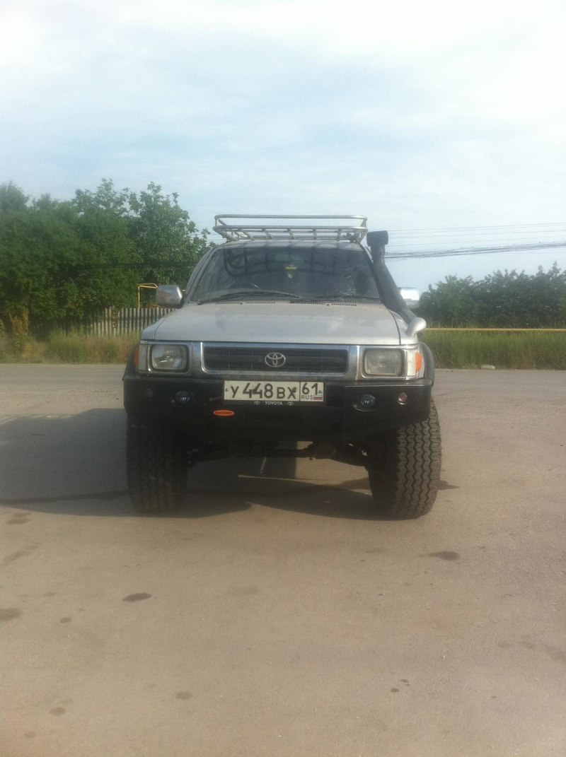

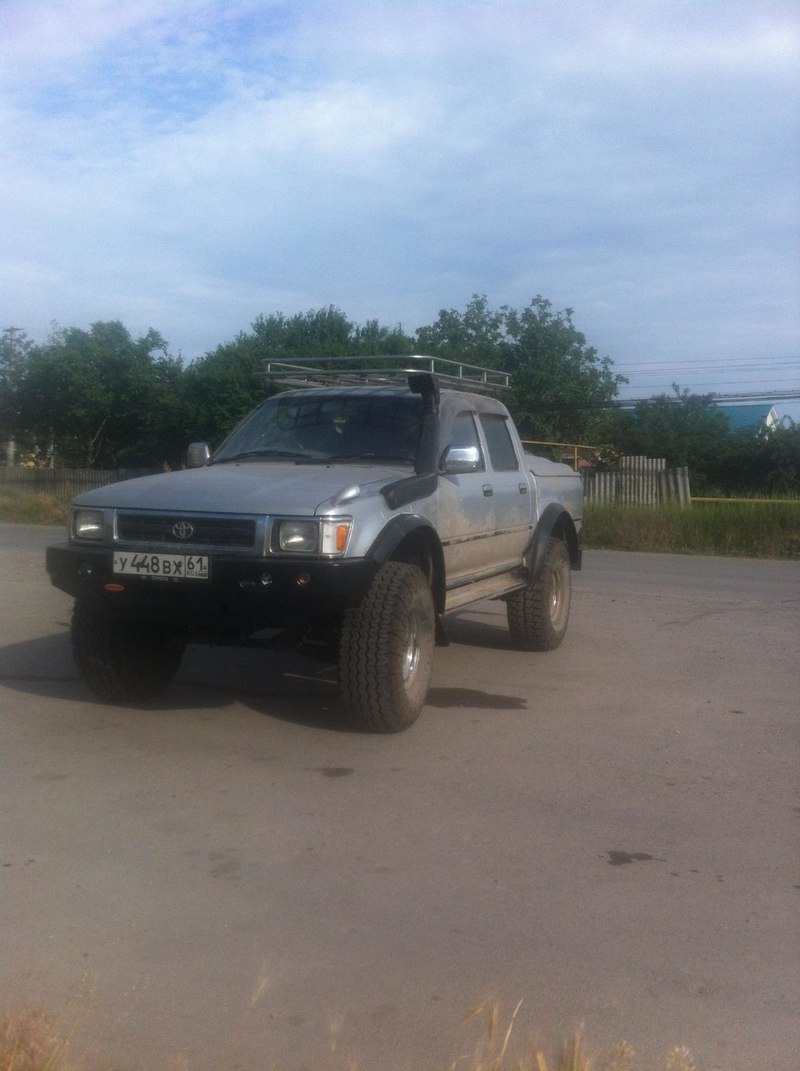

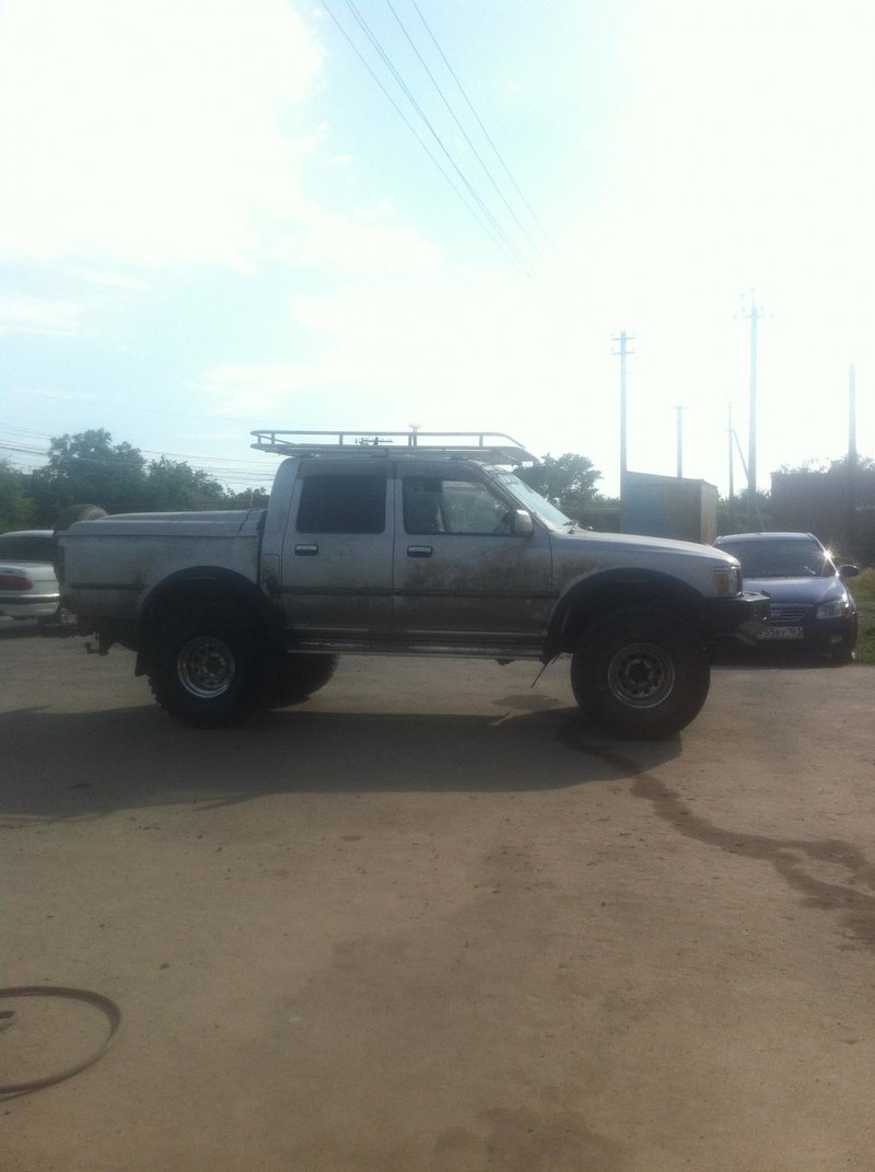

    • Откуда: с Дону
    Прежде всего важен вылет дисков. Для нашего авто это -19.
    Как рычаг курочить и усиливать писать не буду.
    Колёса при повороте задевают не край крыла, а внутреннюю его часть. Вот с этим и надо бороться.
    Если ты снимал крыло, то обращал внимание что между аркой и загнутой частью крыла свободного пространства сантиметра 3-4?. Так вот, не нарушая лицевой геометрии крыла этим можно воспользоваться, подогнув наискосок нижнюю часть вовнутрь сантиметра на 4. Мне это сделал друг рихтовщик даже не нарушив лакокрасочного покрытия с помощью деревяшек (что то выпилил, подстрогал).В итоге внутренняя часть крыла ушла вплотную к аркам и расширило пространство примерно см на 4-5.
    Но там ещё есть силовое соединение кузова, которое выступает сантиметра на два (соединяет по моему три кузовных детали). Вначале у меня была мысль срезать его и потом сварить. Но снова тот товарищ подсказал выход .Надрезать вверху этот шов и просто загнуть во внутрь кувалдочкой, после чего обработать герметиком для швов.
    Ну а дальше дело "техники". Укоротил пороги на те же 4-5 см, защиту пластмассовую немного подогнал, несколько клипс для неё и брызговика вставил в кузов плюс ко всему брызговики прикрепил к порогам. Кастор, развал делаю сам, в норму всё вышло.
    В итоге от земли до крыла на 35-х получилось 105 см. Опустил до 98, полёт нормальный, полуося конечно под углом, но не критичным. Плюс ко всему когда вставлял блок в передний дифф, обратил внимание что редуктор можно приопустить вниз мм на 15-20 (это на случай если гранатам "тяжело" будет, но пока всё тьфу-тьфу три раза!))). И торсионы не накручены, примерно в стандарте.
    Да, ещё удлинил шток амортизатора см на 5. Стабилизатор не трогал, стоит нормально.
    post-39209-0-44454500-1435255819_thumb.j
    post-39209-0-48473200-1435255848_thumb.j
    post-39209-0-45521400-1435255877_thumb.j
