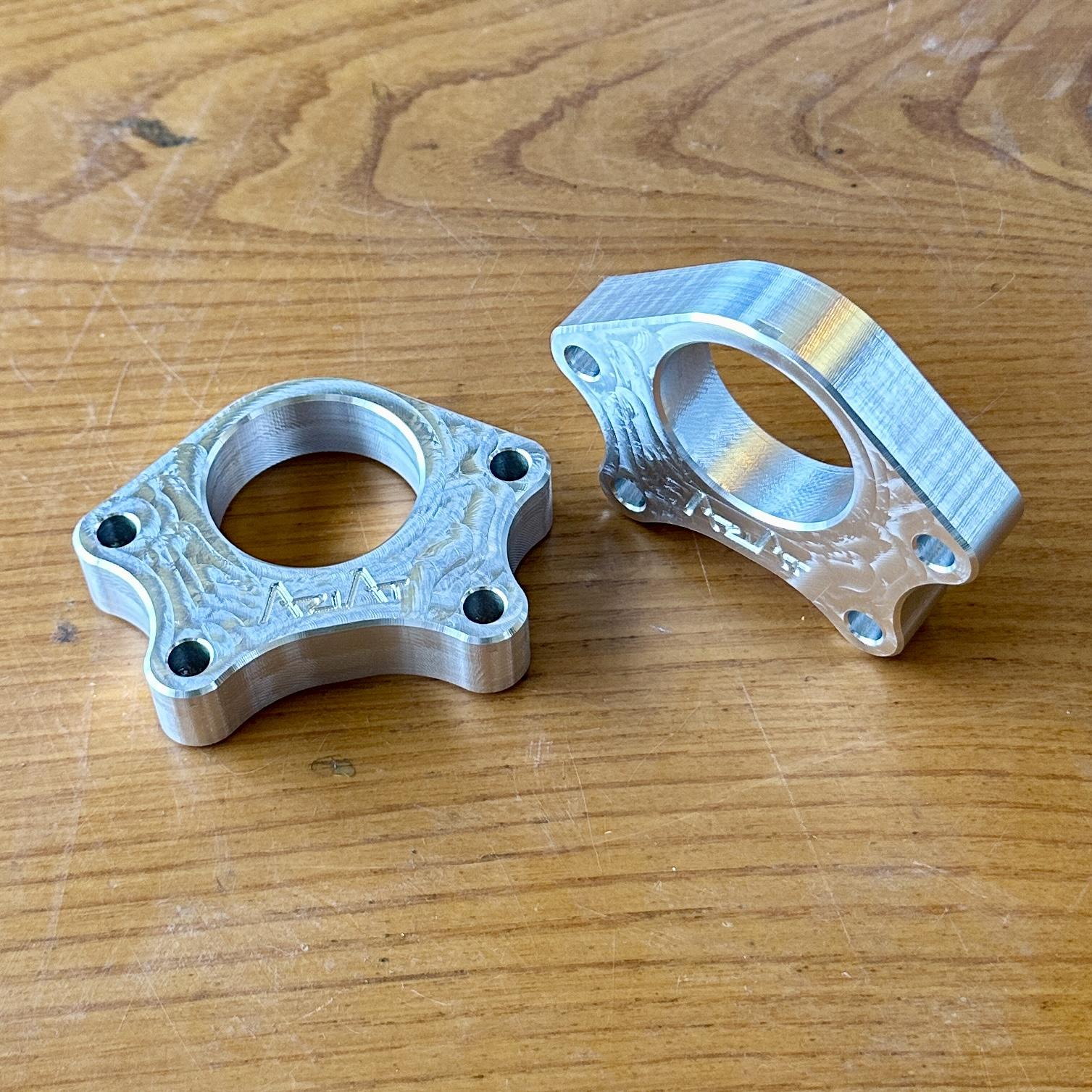

AZIAT
проставки под шаровые поставил

    10.03.2007 в 02:05, AZIAT сказал:
    16ти летняя эволюция проставок . :)
    • Откуда: Туапсе
    • Машина: TOYOTA 4RUNNER 61 22r-e
    5 часов назад, AZIAT сказал:
    Красивое! :buzz:
    • Откуда: уфа
    • Машина: toyota 4runner
    Мне такие сделали на простом фрезерном без всяких ЧПУ. Главное чтобы фрезеровщик был хороший.
    2 часа назад, mr.x сказал:
    Да , конечно можно и без чпу вручную пару дней точить,  но на чпу  полчаса как-то поприятнее работать. :tongue:
    • Откуда: Spain Torrevieja
    • Машина: UZN 130 1UZ-FE
    3 часа назад, AZIAT сказал:
    ...на чпу  полчаса как-то поприятнее работать.
    Тем более что, на ЧПУ десять минут занимает установка заготовки, и двадцать можно пиво пить пока идет процесс. :cool:
