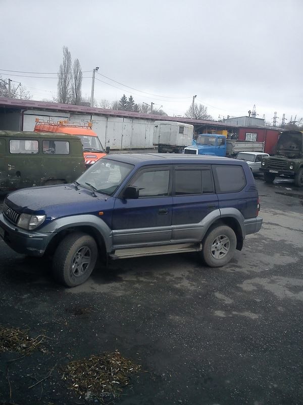

Ну тогда с обновкой тебя!!

поздравляю с обновкой. :buzz: За сколько взял?

Спасибо)Стоил он 400 как есть,с проблемным мотором.Но,благодаря друзьям(много общих знакомых с хозяином оказалось) цена стала 360. Изменено пользователем ART SSS

да за такие деньги..можно было брать без опроса форума..
С приобретением!

отлично смотрится!!! :ok:
обмыть надо :buzz:
С приобретением!
