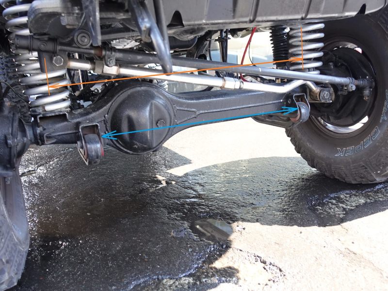

В 16.01.2019 в 06:13, Schimano сказал:
Пара размеров интересует для TLC70 передняя пружинная подвеска Круглые фары и Широко-мордая
Расстояние между центрами чашек пружин на пер. мосту
Расстояние между щёчками крепления продольных рычагов подвески
Круглые фары, 2005 год.
По пружинам 91см, по тягам (клюшкам) 71,5 см. Все размеры +- по осям. Широкой рядом нет, не подскажу сейчас
39 минут назад, serj85 сказал:
вот спасибо осталось замерить рестайловую машину
по 80/105 мостам прислали размеры: Пружины по осям 1000мм Клюшки (внутр. между щёками) 730мм

В ‎16‎.‎01‎.‎2019 в 07:13, Schimano сказал:
Широкая морда.
Между центрами чашек пружин сложно нормально измерить, неудобно подлезать. Что-то в районе 96-97 см.
Между щёчками крепления продольных рычагов - 73 см.
8 часов назад, ДмитрийС сказал:
Широкая морда.
То есть 80/105-й мост по клюшкам  стыкуется с ТЛК70 2007+ (переварить чашки это уже мелочи)
вот бы поточнее получить размер по дорестайлу

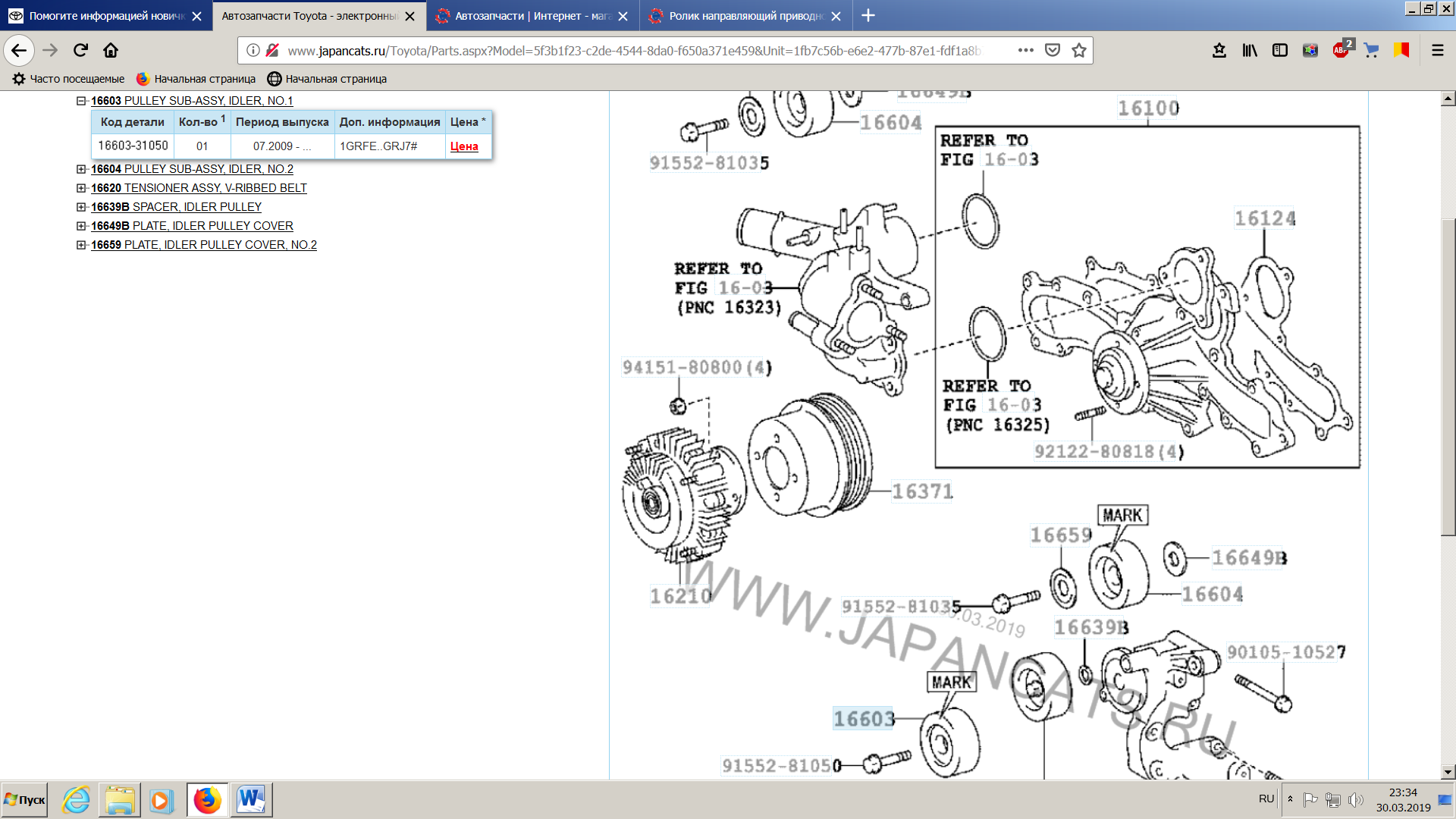

Владельцам зажигалок:
пришел кирдык (уже второй раз) подшипнику натяжителя ремня. В родном стоят подшипники NSK - BD17-31DUM. Так вот в в экзисте по номеру 16603-31050 как аналог указан ролик Koyo PU107029RMXY. ОН НЕ ОТ НАТЯЖИТЕЛЯ! Это паразитный! Если решите сэкономить берите подшипники  NSK - BD17-31DUM или 5203 2RS или 3203 2RS.
