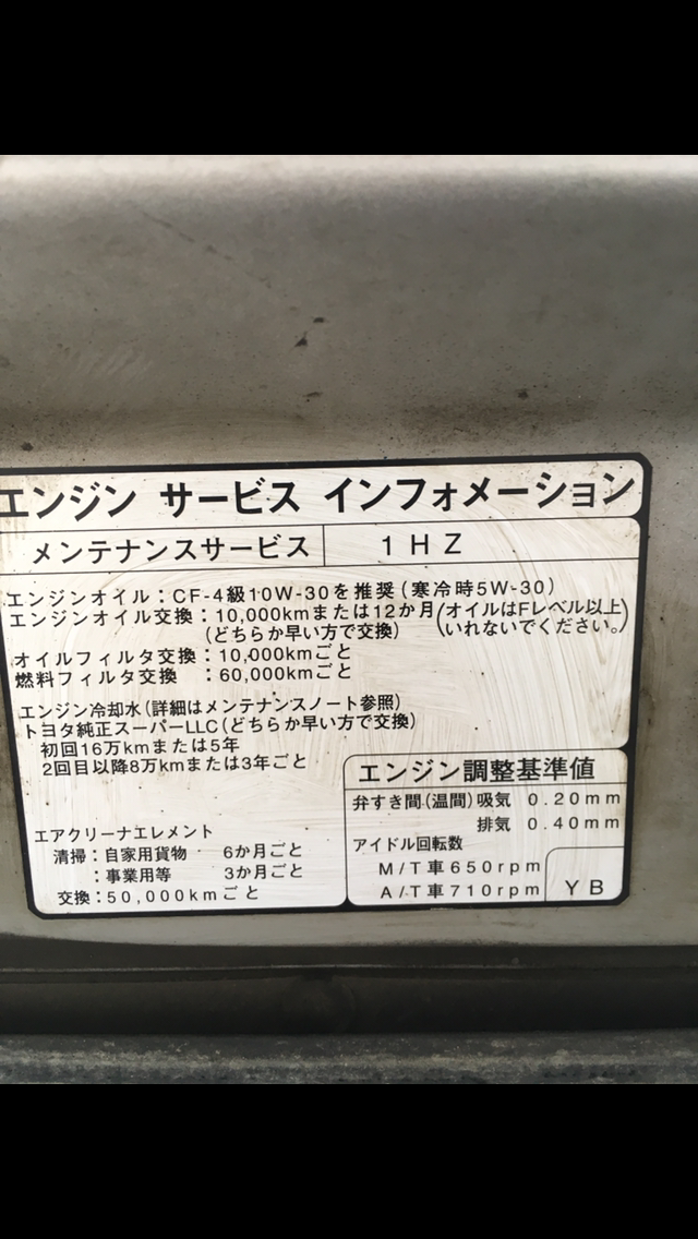

3 часа назад, zero1000 сказал:
подкапотная табличка
:unsure2:
но езжу на 5w40
Распознавание и Перевод, немного коряво, но в целом верно (кто владеет японским пускай подправит формат текстовый)

Сервисная информация
Обслуживание 1HZ
__________________________________________________________
 Двигатель рекомендуется CF-4 10W-30 (5W-30 в холодное время)
Замена моторного масла: 10.000 км или 12 месяцев (Масло не должно превышать F)
    (Заменить  что будет первым)
Замена масляного фильтра: каждые 10.000 км
Замена топливного фильтра: каждые 60.000 км
Охлаждающая жидкость двигателя (подробности см. В примечании по обслуживанию)
Toyota Genuine Super LLC (замените тем, что на первом месте)
Начальные 160 000 км или 5 лет N
Со второго раза каждые 80 000 км или каждые 3 года
___________________________________________________________________
Элемент воздушного фильтра
Уборка: частный груз - каждые 6 месяцев
            : коммерческое использование - каждые 3 месяца
  Обмен: каждые 50.000км
Заданное значение регулировки двигателя
Зазор клапана (теплый), впускной 0,20 мм
                                         выхлоп 0,40мм
Обороты холостого хода
     M / T автомобиль 650rpm
     A / T автомобиль 710rpm
Изменено пользователем Schimano

Ну и зря, сколько было моторов 1HZ всегда лил только то что положено, а 10W40 эта бадяга в каждом автомагазине есть
  • Откуда: Геленджик
  • Машина: TLC 100 силовики, +2",33" & TLC 76 вкруг на пружинах +2"
05.12.2019 в 15:25, Schimano сказал:
Спасибо!!! :buzz:
Даже не думал что синтетика этому мотору нужна... Склонялся к тому что когда мотор проектировали такого масла не было и полусинтетики ему за глаза  :dumb:
Буду лить 10W30 у нас тепло.

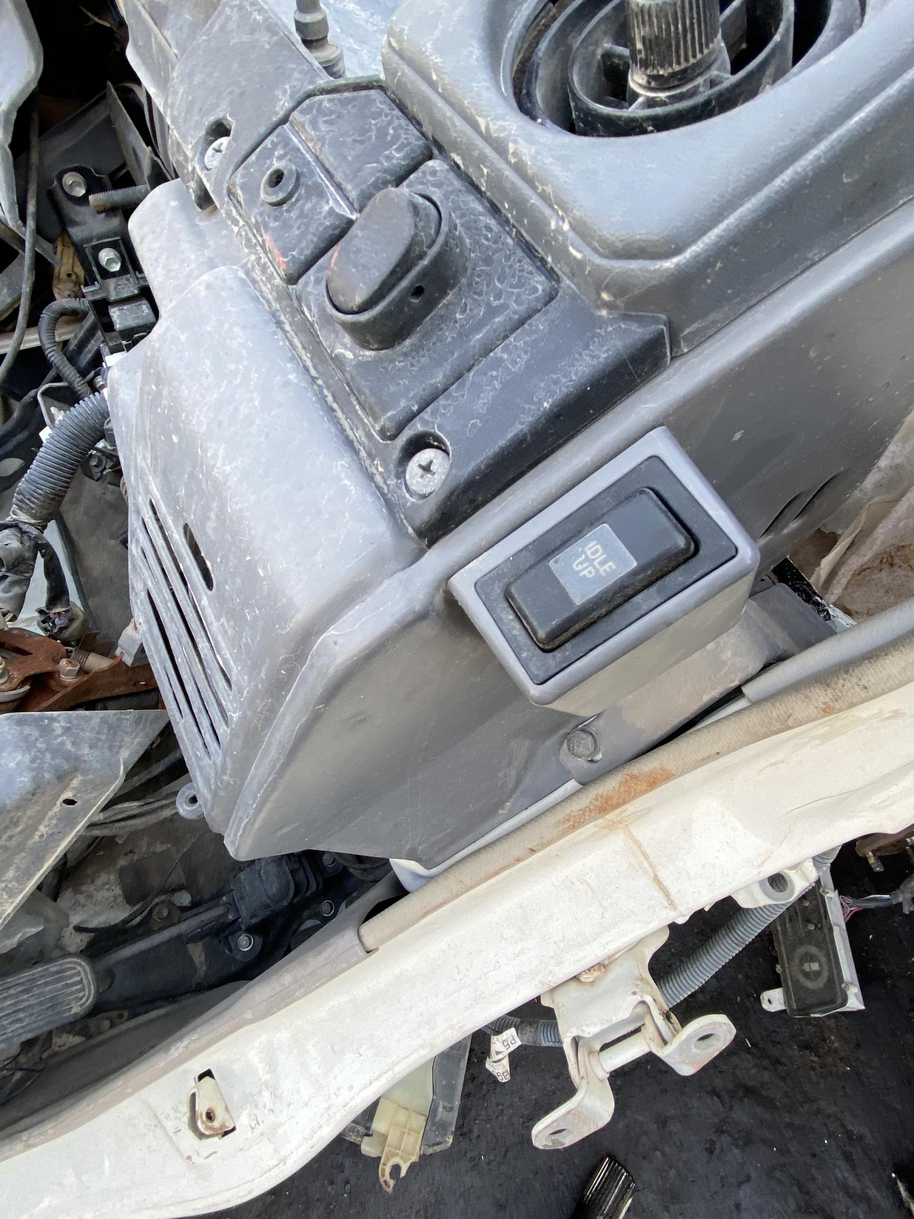

Не могу найти тему , но помню что кто-то спрашивал . Про кнопку прогрева на 70 и заглушку .
6 часов назад, Capsule сказал:

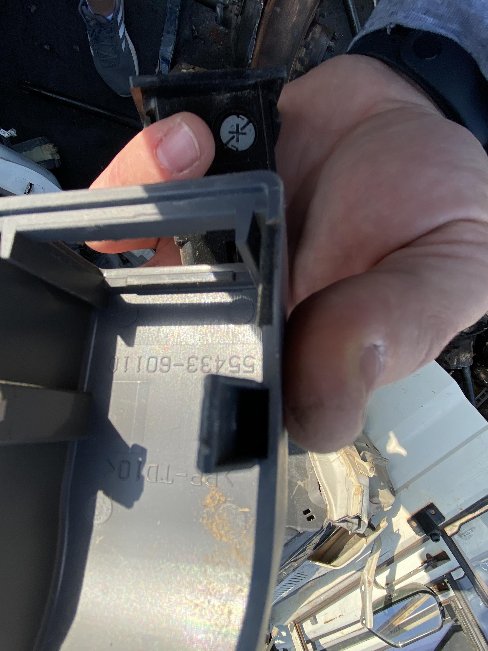

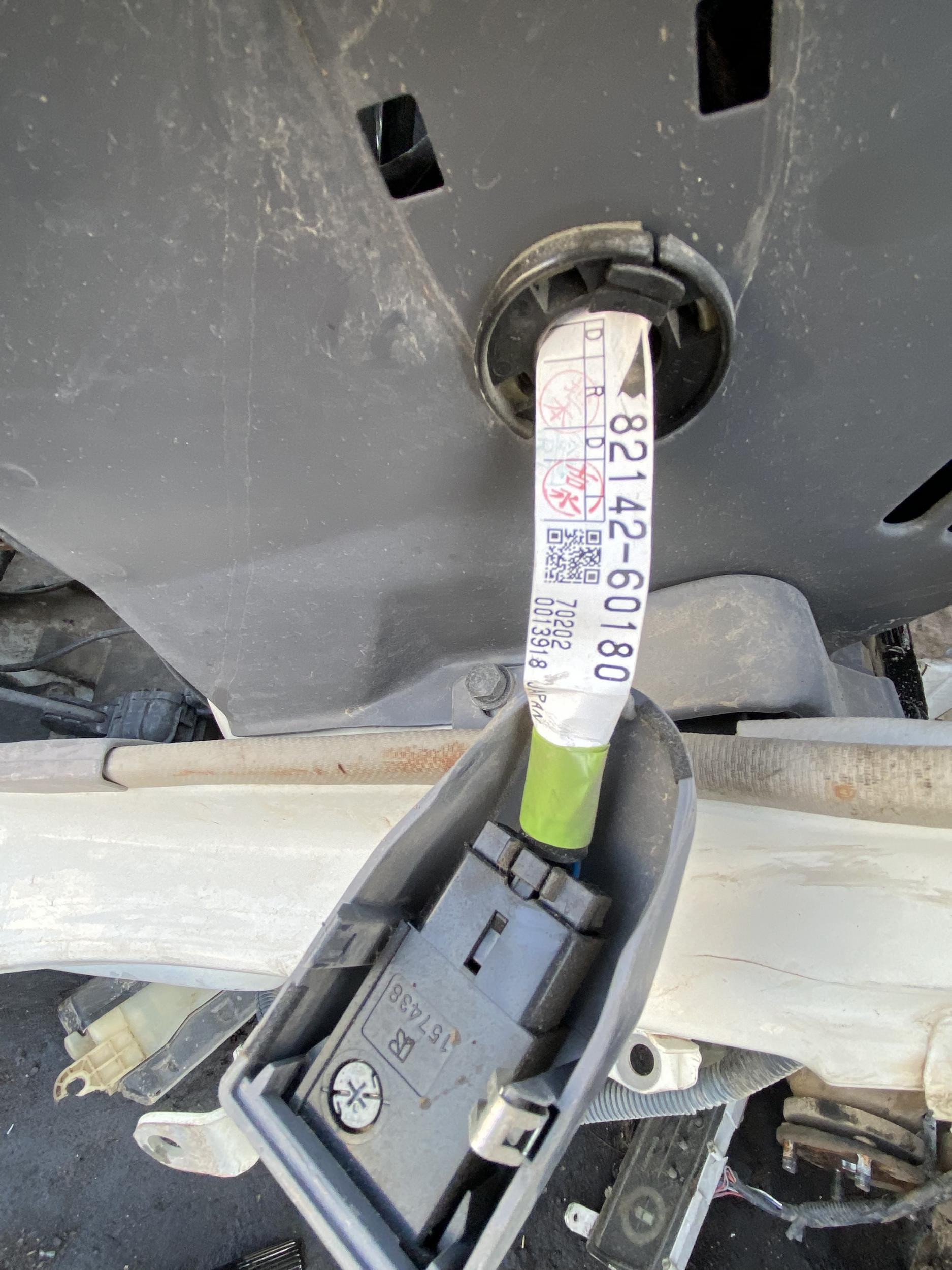

Я искал корректор фар и накладной корпус на торец торпедо
ДА я искал под старую торпеду
корректор фар 84152-32010  Switch, Headlamp Leveling
и накладной корпус на торец торпеды
55433-60010-03   LIGHT GRAY, TRIM1*
55433-60010-06   LIGHT SABLE, TRIM4*
Замена
55433-60110-B0 Panel, Instrument Panel Finish

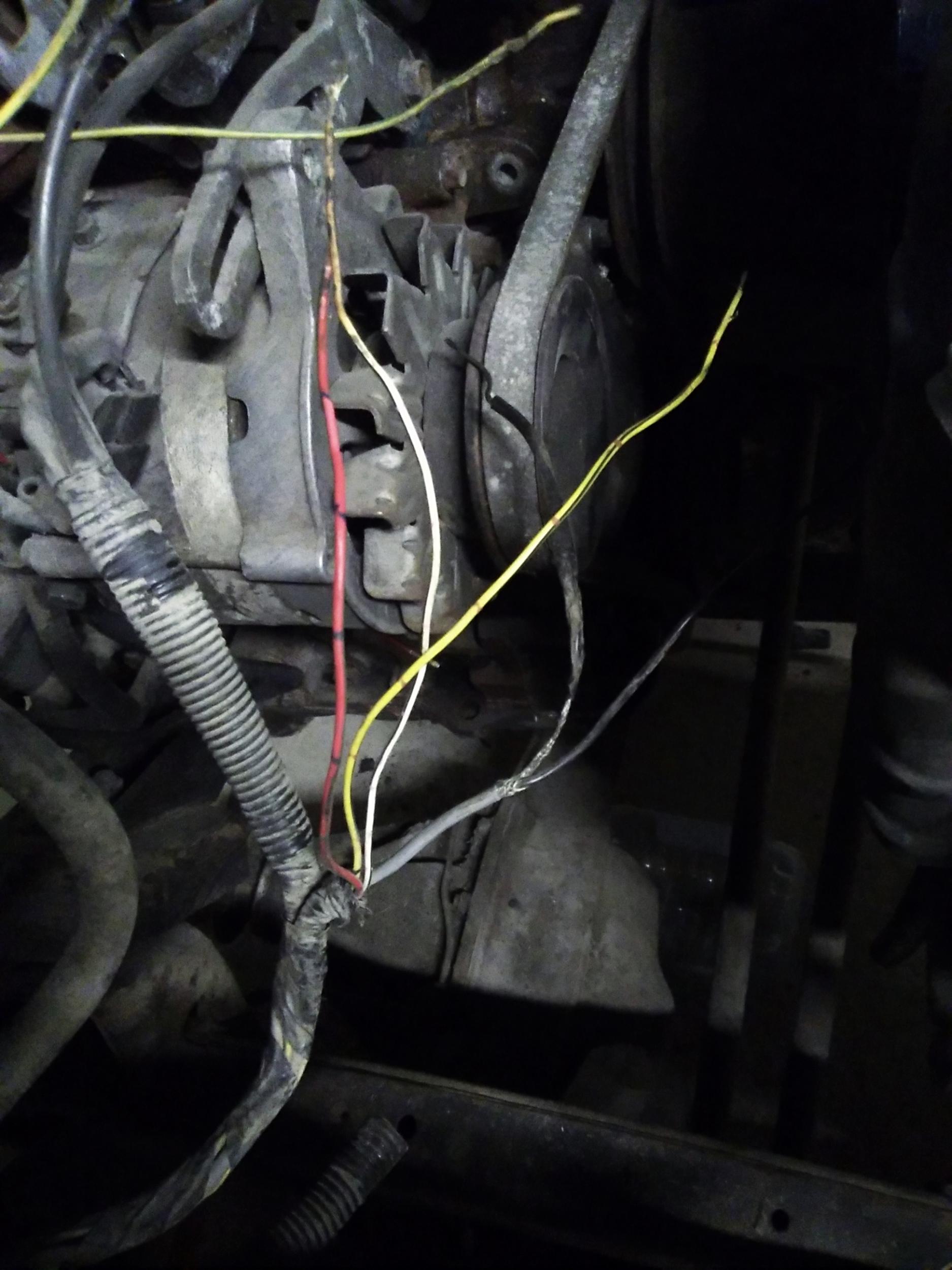

Подскажите куда провода идут. 75 3б.
