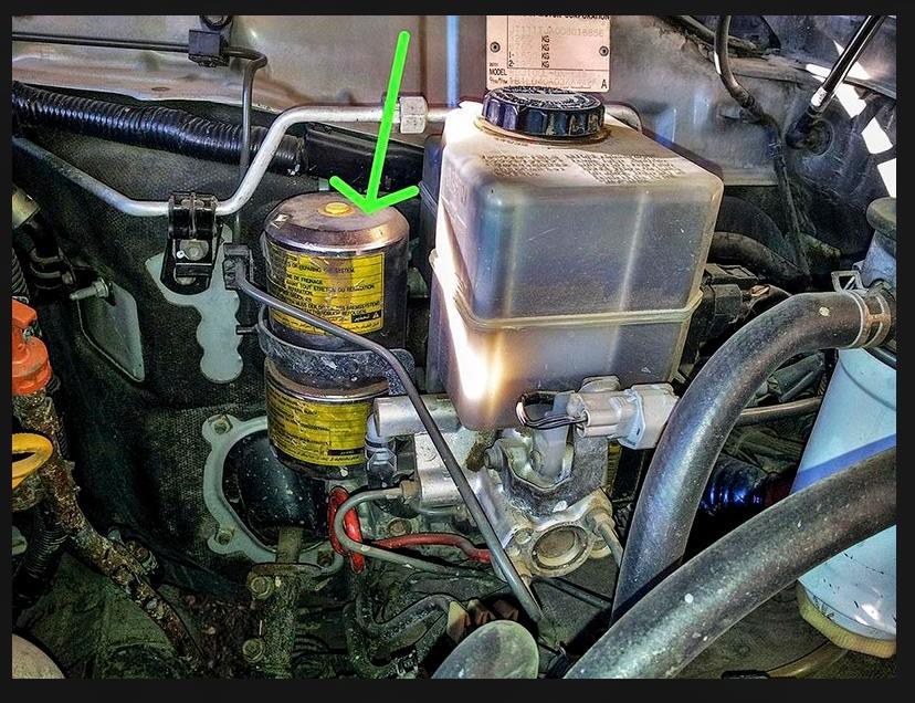

    Мы же про эту штуковину говорим?

    19 минут назад, sega2k2 сказал:
    Да, это гидроаккумулятор с азотом. Смотрю бачек на фото сильно грязный, надо помыть, снимается очень легко, там сетка еще внутри полюбому забита, я снимал в одного без проблем всю конструкцию целиком, снимается все довольно легко. Удачи.

    2 часа назад, sega2k2 сказал:
    Да
    • Откуда: Уссурийск
    • Машина: LC100 VX L 1HD-FTE 04.2001 +2" OME Suspension
    2 часа назад, kazantip сказал:
    Это не мой бачок. Здесь в соседней теме нашел. Грязный он становится от разлагающихся тормозных шлангов. Я меняю раз в два года тормозуху, чернеет. Подумываю о тюненых шланчиках.
