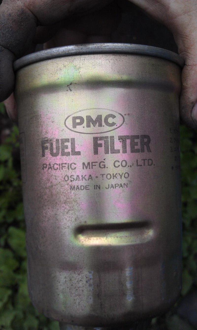

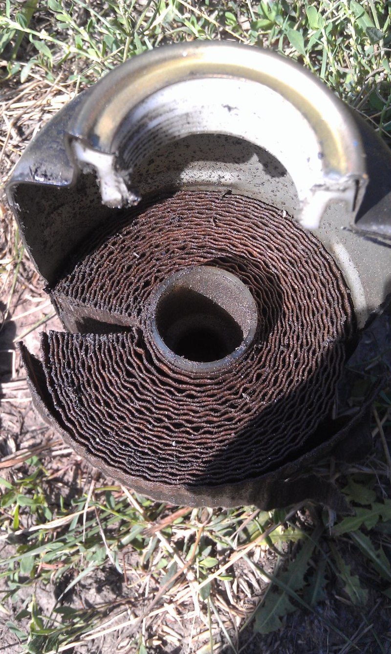

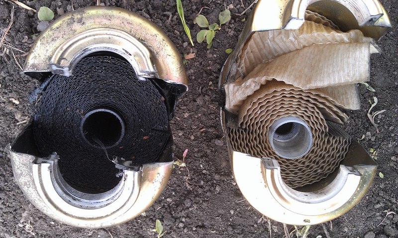

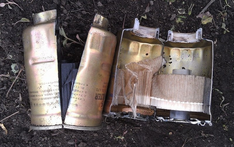

kil 1 Откуда: Самара Машина: TLC 80 HDT, TLC 78 1KZ-TE, TLC 78 2L-TE, TLC 72 3L (продана) #7 Опубликовано: 16 июня 2014 Топливных фильтров существует масса по разным ценам, и не всегда понятно где цена определяет качество. Имхо один из главных признаков хорошего фильтра - кол-во фильтрующего элемента. Предлагаю выкладывать в эту тему фотографии разрезанных использованных фильтров разных производителей, дабы было видно что у кого внутре, ну и можно было сделать соответствующие выводы. Пожалуй начну первым. Предыстория. С контрактной машины была куплена лягушка топливного фильтра. Лягушка пришла вместе с фильтром некоего японского производителя PMC. Любопытства ради фильтр был разрезан болгаркой. Также был разрезан снятый с машины фильтр производителя Mahle Knecht. Помимо того что японский фильтр был напрочь забит, сравнение внутренностей немало удивило. Плотность, кол-во слоев и высота фильтрующего элемента были значительно лучше у японца. Японский фильтр оказался значительно тяжелее, хотя возможно это частично объясняется его забитостью. Фотографии см ниже. Вверх Поделиться сообщением Ссылка на сообщение Поделиться на других сайтах
Андрей-312 116 Откуда: Самара и Октябрьск (Правая Волга) Машина: Сейчас TLC78 -1KZTE/АКПП. В прошлом TLC72-3L и TLC80-1HDT. #8 Опубликовано: 16 июня 2014 Mahle Knecht - 4 см высотой, РСМ - 6 см. Плотность фильтров (количество фильтрующего материала) видно на фото. Вверх Поделиться сообщением Ссылка на сообщение Поделиться на других сайтах

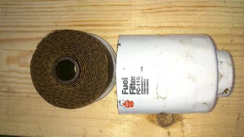

Андрей-312 116 Откуда: Самара и Октябрьск (Правая Волга) Машина: Сейчас TLC78 -1KZTE/АКПП. В прошлом TLC72-3L и TLC80-1HDT. #14 Опубликовано: 1 июля 2014 Ну так разрезали бы и показали наглядно, чем оригинал отличается выгодней от дженерика. Пока увидел, что копеечная Сакура выглядит убедительнее хваленого Мале-Кнехт. Плотность намотки сравнимая, а высота фильтра на 1 см выше. Вверх Поделиться сообщением Ссылка на сообщение Поделиться на других сайтах

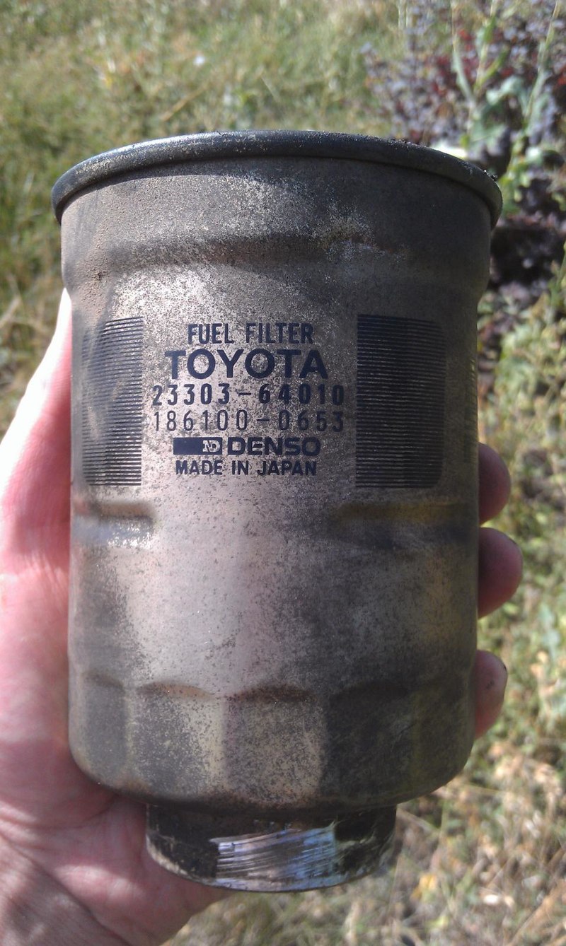

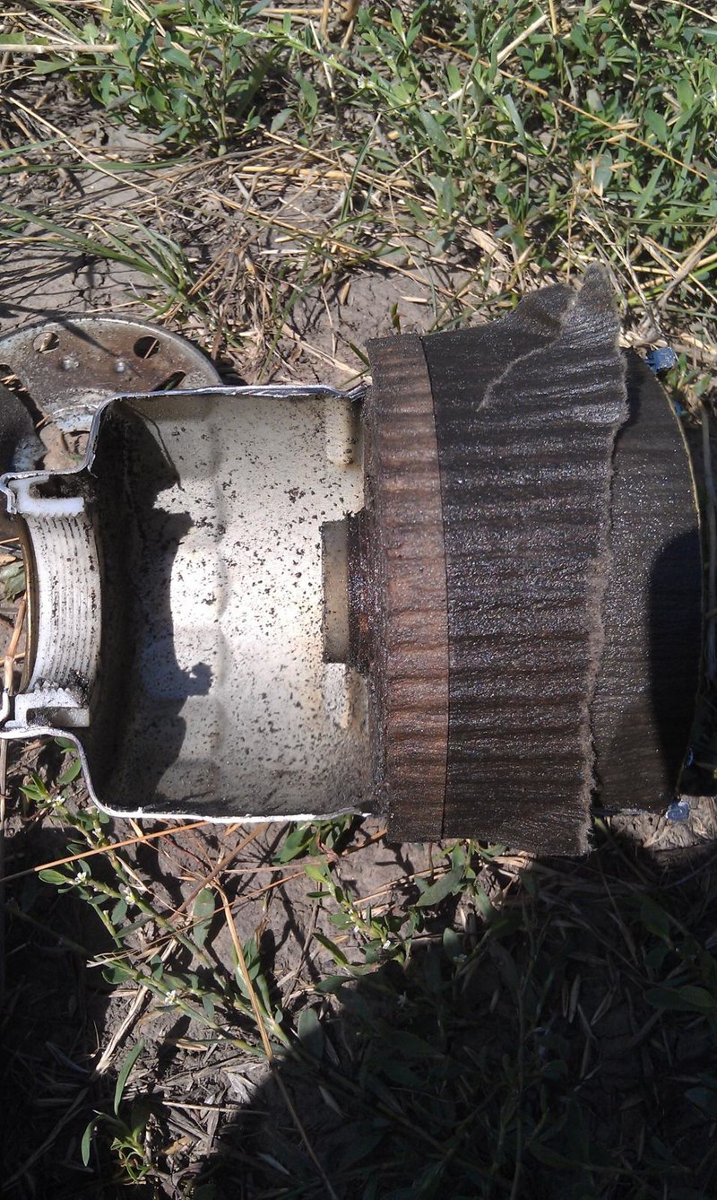

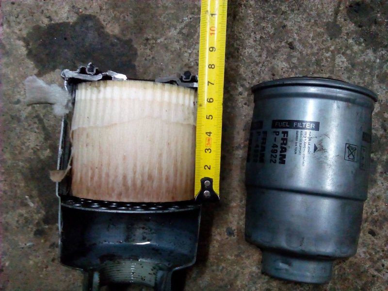

kil 1 Откуда: Самара Машина: TLC 80 HDT, TLC 78 1KZ-TE, TLC 78 2L-TE, TLC 72 3L (продана) #18 Опубликовано: 11 августа 2014 Итак, очередной подопытный. Фильтр Toyota. Вверх Поделиться сообщением Ссылка на сообщение Поделиться на других сайтах
Андрей-312 116 Откуда: Самара и Октябрьск (Правая Волга) Машина: Сейчас TLC78 -1KZTE/АКПП. В прошлом TLC72-3L и TLC80-1HDT. #19 Опубликовано: 11 августа 2014 Оригинал 23303-64010. Пришел с машиной прямо из Японии, то есть в достоверности сомневаться не приходится. высоту фильтрующего элемента померить забыли, но примерно 50-60 мм. По внешнему виду - ничего необычного. Намотка обычная - примерно как у Сакуры. 1 Вверх Поделиться сообщением Ссылка на сообщение Поделиться на других сайтах
