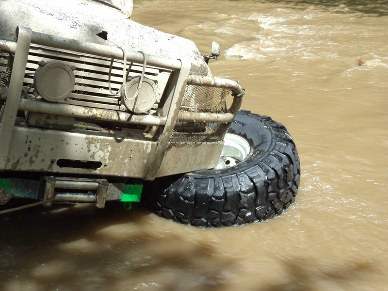

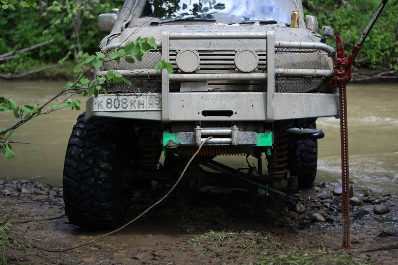

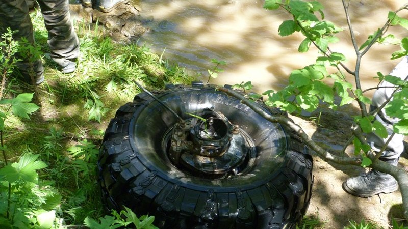

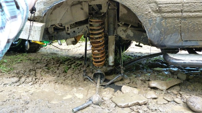

    Получилась вот такая история: в речке обломало шпильки левой сошки, поворотный кулак отстегнулся и регулировочные пластины под шкворень, вместе с подшипником и всем остальным счастьем уплыли куда-то в сторону исторической родины машины. Видать им там лучше жилось :)
    Собрали без пластин, проехал уже порядка 1500 км без них.
    "Но ведь был же сарайчик" (с)
    Вопрос - как подобрать эти самый регулировочные пластины?
    Спасибо.
