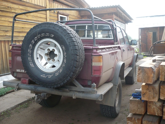

    • Откуда: около иркутска
    • Машина: toyota hilux LN106 3L бодик +50 подвеска+75мм тапки 33х12,5х15 пары 4,875 LOCK RICHT сзади , лебедь 9500 и шнорк оба троффикс
    Вот так наверное правильнее будет http://www.land-cruiser.ru/index.php?showtopic=4612&hl=. Я себе с его чертежей делал , немного изменив.

    • Откуда: Иркутск
    • Машина: 4Runner VZN130
    Фото есть?
    Держи.

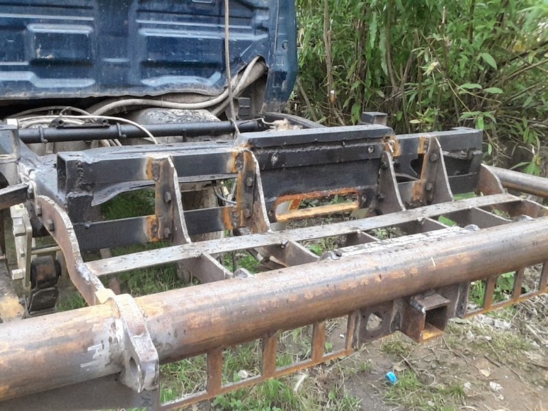

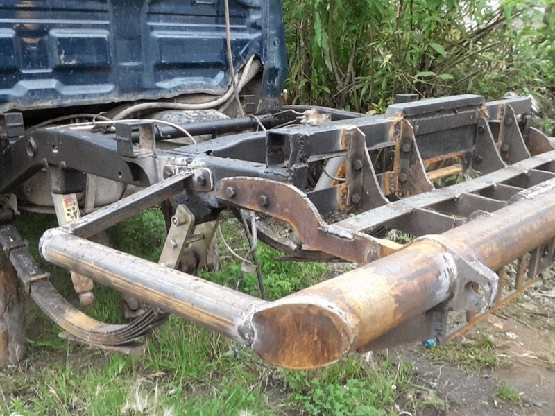

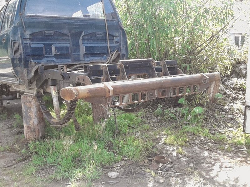

    • Откуда: Ханты-Мансийск
    • Машина: Land Cruiser 80
    Тоже ваяю прямо сейчас под пикап по тем чертежам, маленько изменив под лебедку.

    • Откуда: Хабаровск
    • Машина: LN-106 3L МКПП; TRUENO AE110 5-АFE АКПП
    Фига се! :blink2:  Это под триал? Жесткость зачетная! Можно смело камни таранить!
    Кузов, я полагаю, лифтуется ?

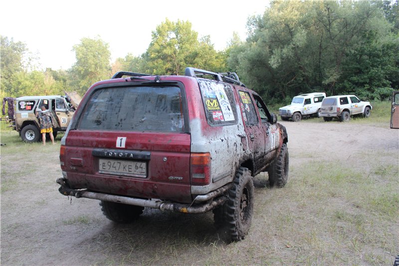

    • Откуда: саратов
    • Машина: тойота 4runner 1994г 3VZ бензин МКПП
    я вот так сделал
