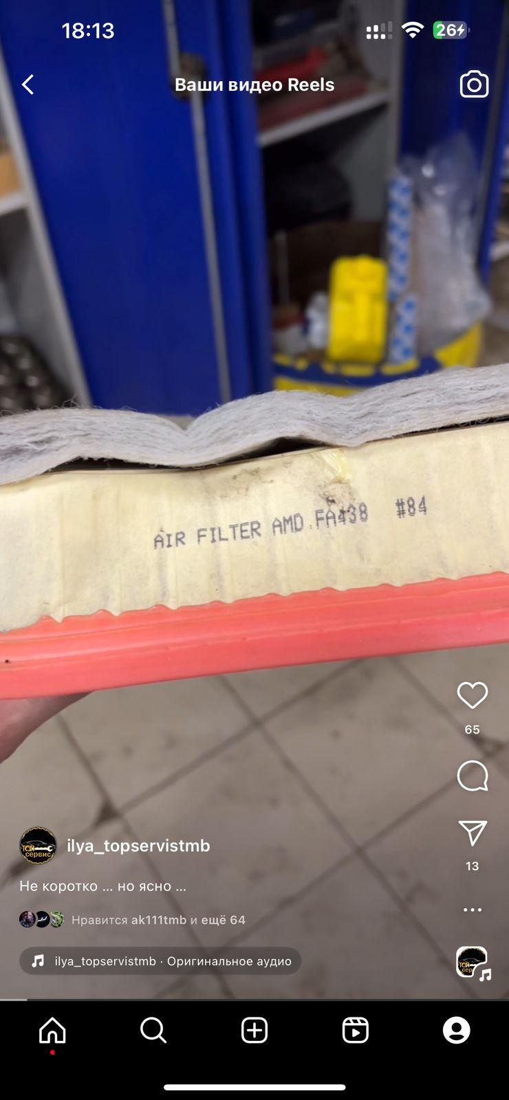

    1 минуту назад, Top_Fuel сказал:
    На фото пример как дизельный мотор «всасал» НЕоригинальный воздушный фильтр, я не криворукий механик его установил.
    В этом фильтр виноват или дЕбил его ставивший?
    Пропагандист такой же как и ты, который топит за НЕоригинальную продукцию.
    если чел больной на голову и не видит что на фильтре должен быть каркас жесткости  то он не такой же как я.
    он мог и марлечку натянуть но это не значит что марлечка плохая.
     он мог оригинальный масляный фильтр без втулки поставить но это не означает что оригинальный фильтр авно. ведь правда же?))

    46 минут назад, Казак-берег сказал:
    Ааа, уже каркас выдумаешь 😆
    Так и недалеко до версии «из дома надо было не выходить» в этот день.
    Резко в пол владелец «гонщик» видимо нажал на светофоре, фильтр вот и всосался…
    Ладно, не напрягайся больше, всё и так было понятно с первого твоего комментария по этой теме…

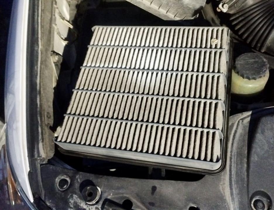

    Состояние оригинального воздушного фильтра 1VD чисто в городском пробеге 5000 км в г.Тольятти / Самара.
    После кап.ремонта периодичность ТО стала чёткой - 5.000 км, с использованием только оригинальных расходников. 😀

    17 минут назад, Top_Fuel сказал:
    Это перебор. В 6 раз участить замену фильтра. Тогда уж и масло каждую неделю под замену, а что 1,5-2 тыс и на яму. С чистой же стороны фильтр в порядке?

    59 минут назад, Ermak.S сказал:

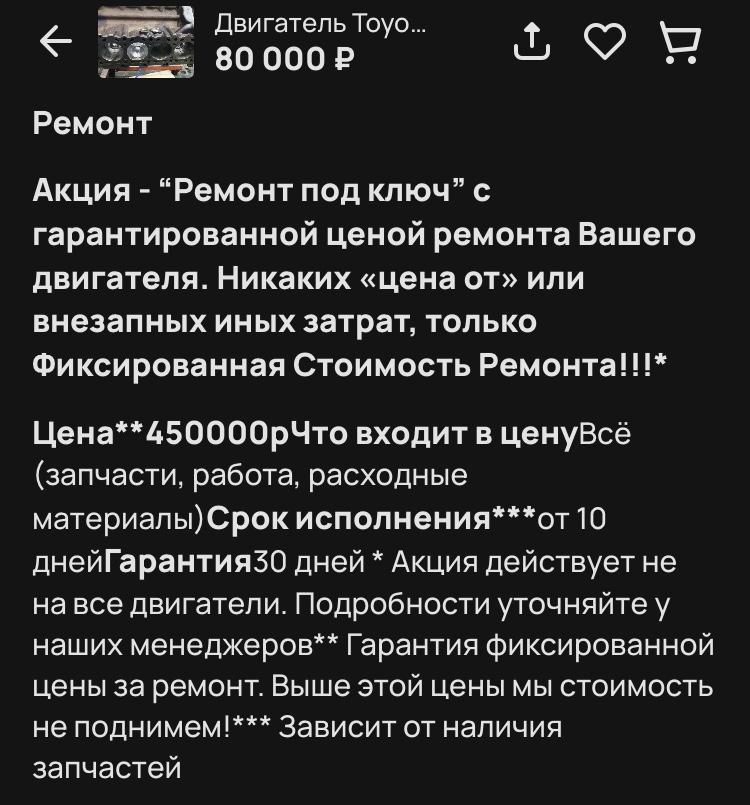

    Это не перебор, это правильное мышление, когда реально понимают что такое моточас, и что такое пробег. Для любителей менять Ф.В.Д 1 раз в 30.000 км - можно только 🎌 в руки выдать, пусть гордятся этим.
    Для них даже специальная услуга по ремонту ДВС есть.
    • Откуда: Королёв
    • Машина: ТЛК 200 D-4D
    10 минут назад, Top_Fuel сказал:
    Ещё раз. Почему человек не меняет масло в шесть раз чаще регламента? То есть до 12 года это раз в 833 км. и 1666 км. после 12 года?  Ведь мото часы на одной машине и для фильтра и для масла. Почему такое урезанное ТО. Художник так видит?
    • Откуда: Тамбов
    • Машина: Turbo Honda Prelude
    1 час назад, Ermak.S сказал:
    Потому, что системы EGR нет в двигателе, и потребление воздуха через фильтр больше на ХХ и малой нагрузке. И наглядно видно что в условиях города - воздух далеко не чистый, особенно если учитывать откуда происходит его физический забор. Или в вашей местности дороги с шампунем моют?
    Ну и совсем на финиш, типа «так видит художник», как показывает время, даже самый бестолковый владелец 200 когда столкнётся с ремонтом ДВС (особенно внезапно и не вовремя) , пересматривает свои взгляды на то, что написано в регламенте.
