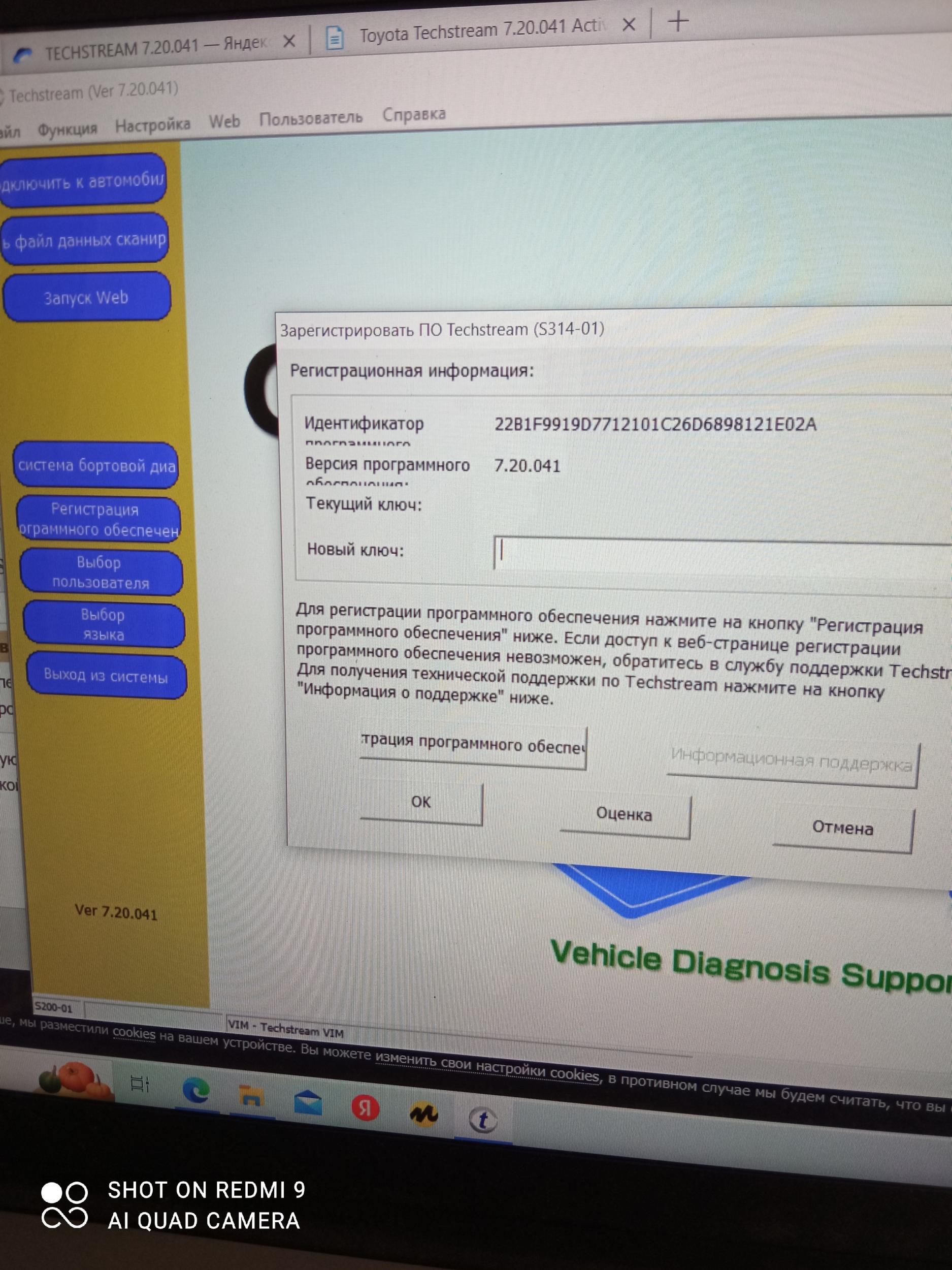

    Всём привет!
    Подскажите, какой "Новый ключ" Вводить при запуске программы? 4 предложенных варианта ввожу- не заходит в программу, или устарели эти коды?

    5 часов назад, Андрей100 сказал:
    Всём привет!

    9 часов назад, tivalik6 сказал:
    А тему почитать сначала? ведь все есть в картинках даже))).
    Дак и свои картинки скинул же, не заходит в программу. По-другому делал, чтобы без ключей было, всё равно не заходит, ошибку пишет.

    Вопрос же был про ключи или я что то упустил? Твоя картинка явно отличается от той в которую ключи вставляют.Течстрим отсюда скачивал?

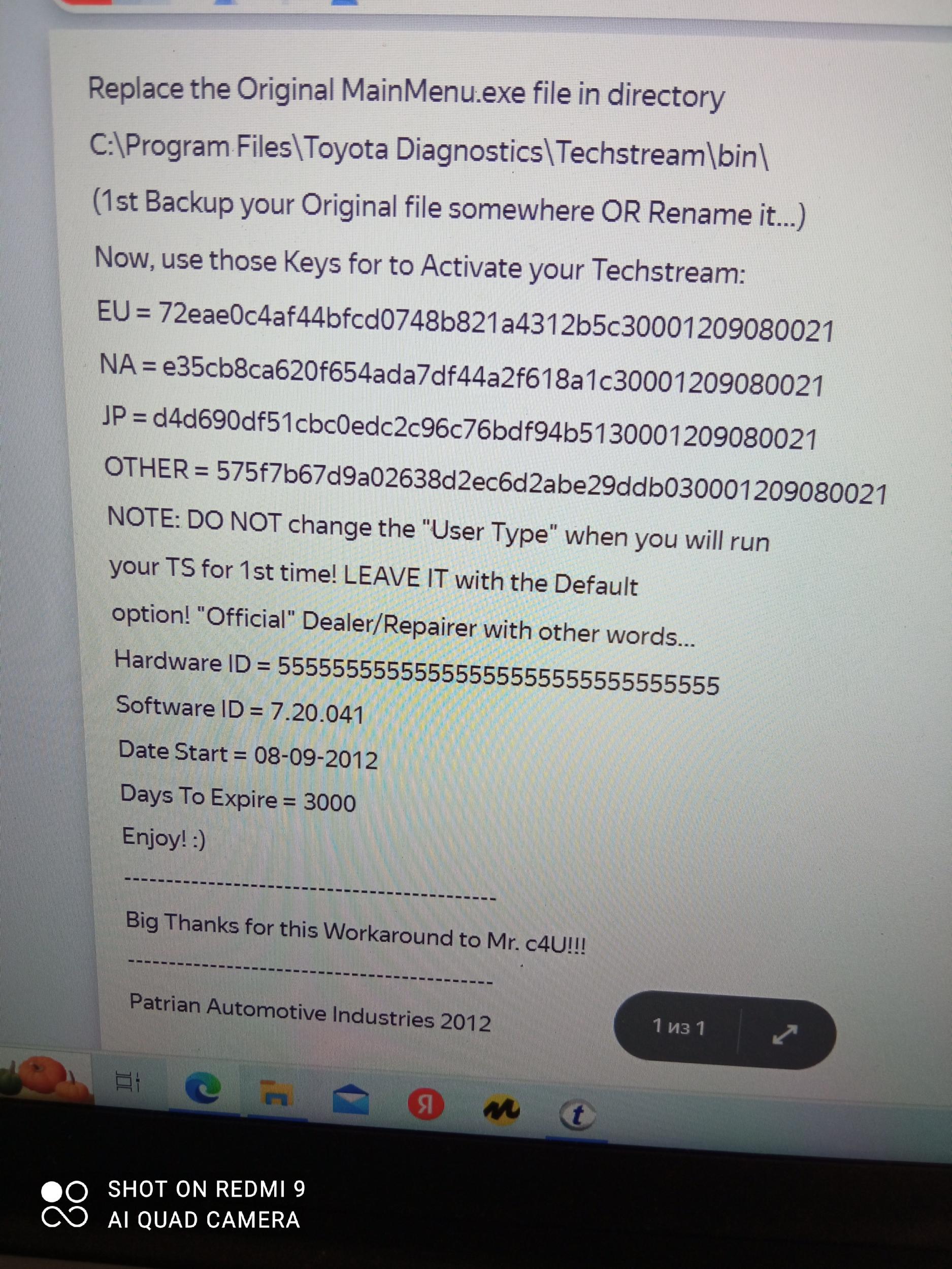

    31.10.2023 в 10:55, Андрей100 сказал:
    Всём привет!
    Поставил на другой ноут и тоже самое пишет, ключи не подходят

    Русификатор тоже, прога нга русском, но ключи не берет эти что там указаны в текстовом
    EU = 72eae0c4af44bfcd0748b821a4312b5c30001209080021
    NA = e35cb8ca620f654ada7df44a2f618a1c30001209080021
    JP = d4d690df51cbc0edc2c96c76bdf94b5130001209080021
    OTHER = 575f7b67d9a02638d2ec6d2abe29ddb030001209080021

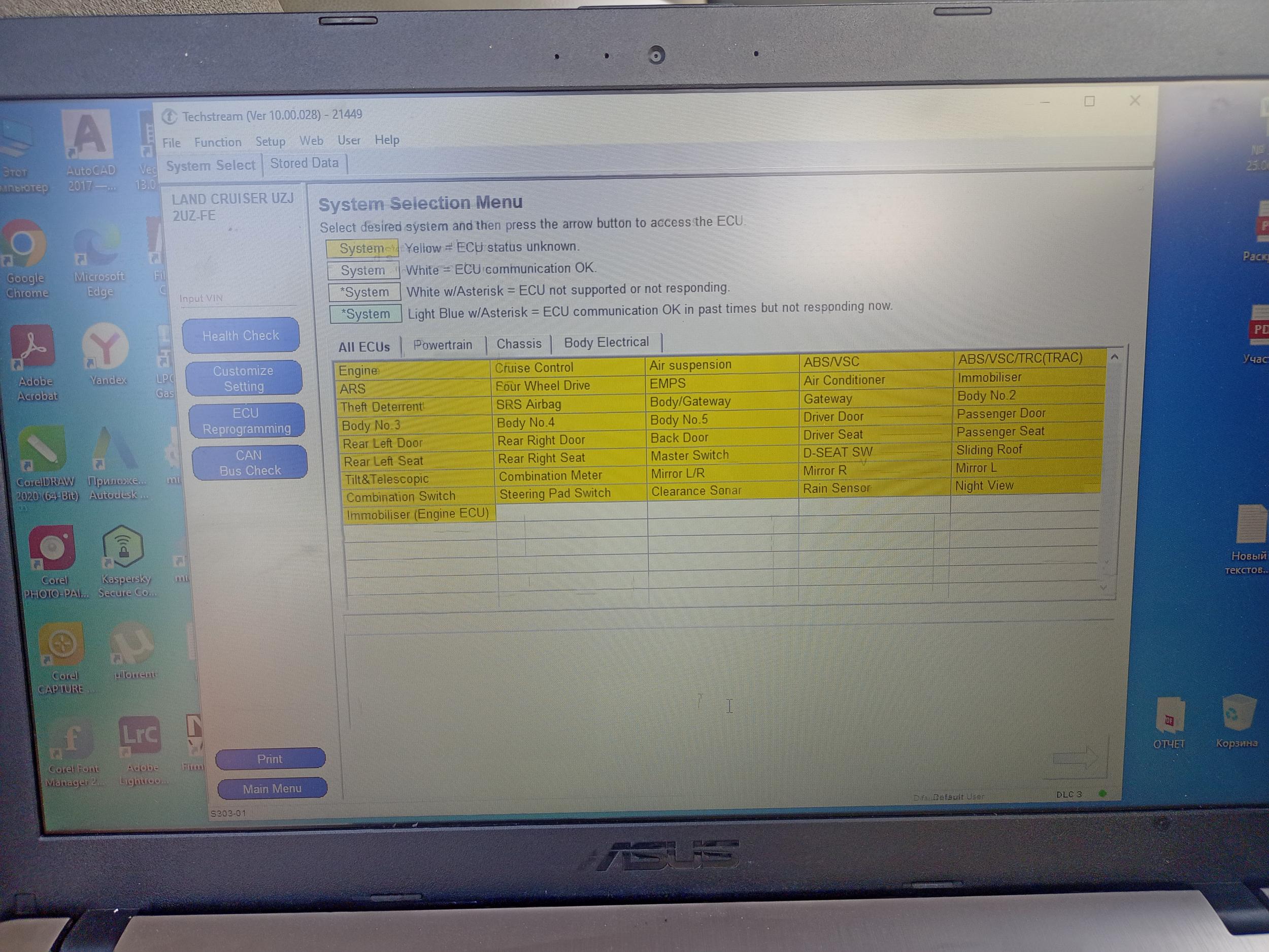

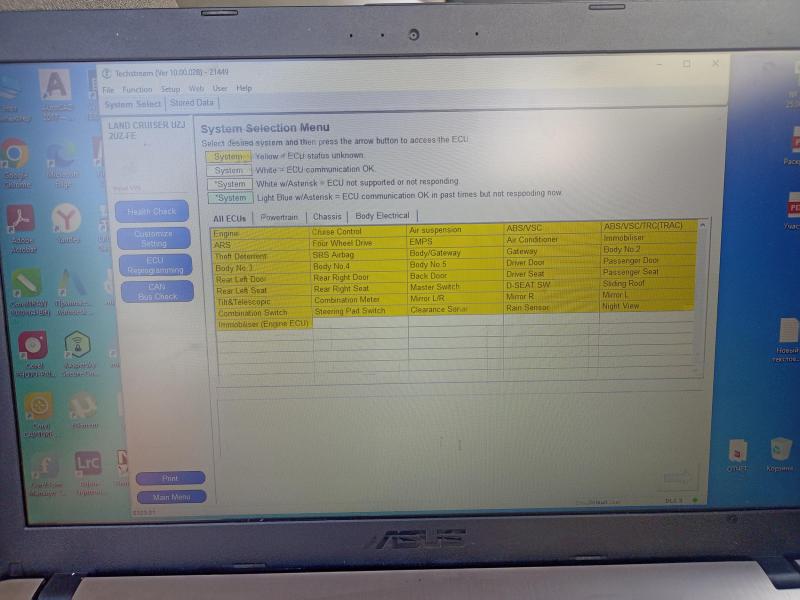

    А чем она не устраивает ? У меня на 10ке стоит , все работает отлично.
    Подключился. Но ни одного блока не видит
