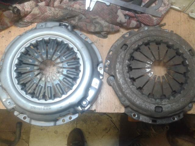

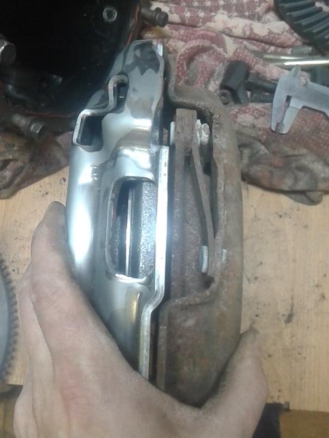

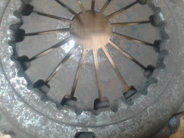

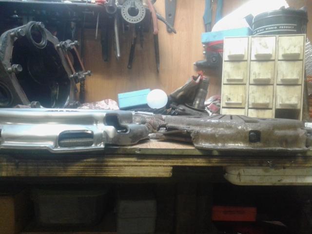

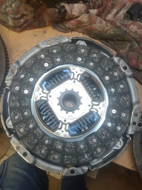

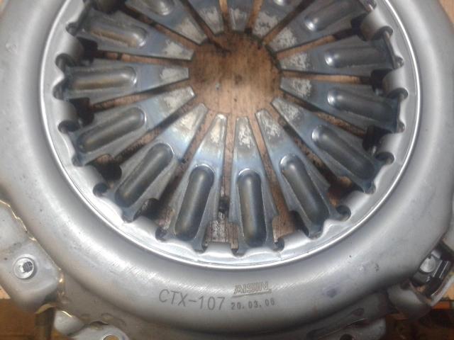

Вернусь к своему вопросу по оригинальному сцеплению на 250. Все пришло. Корзина оказалась 2006 года выпуска, видимо спросом не пользуются. Она тяжелее, верхнее тело выглядит мощнее, прижимная плоскость толще и, самое главное, лепестки с ребром жесткости в виде выштамповки. Сама корзина выше на 7 мм, но лепестки под выжимной находятся в одной плоскости( в сравнении со старой, обычной айсин), сами лепестки на 0.5 -0.7 мм тоньше. Корзина AISIN ctx-107 диск той же фирмы.
