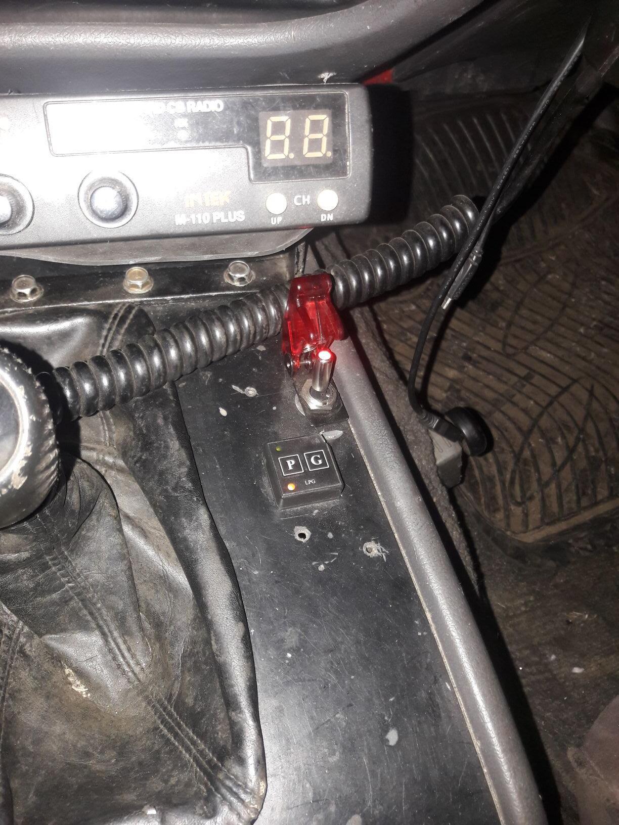

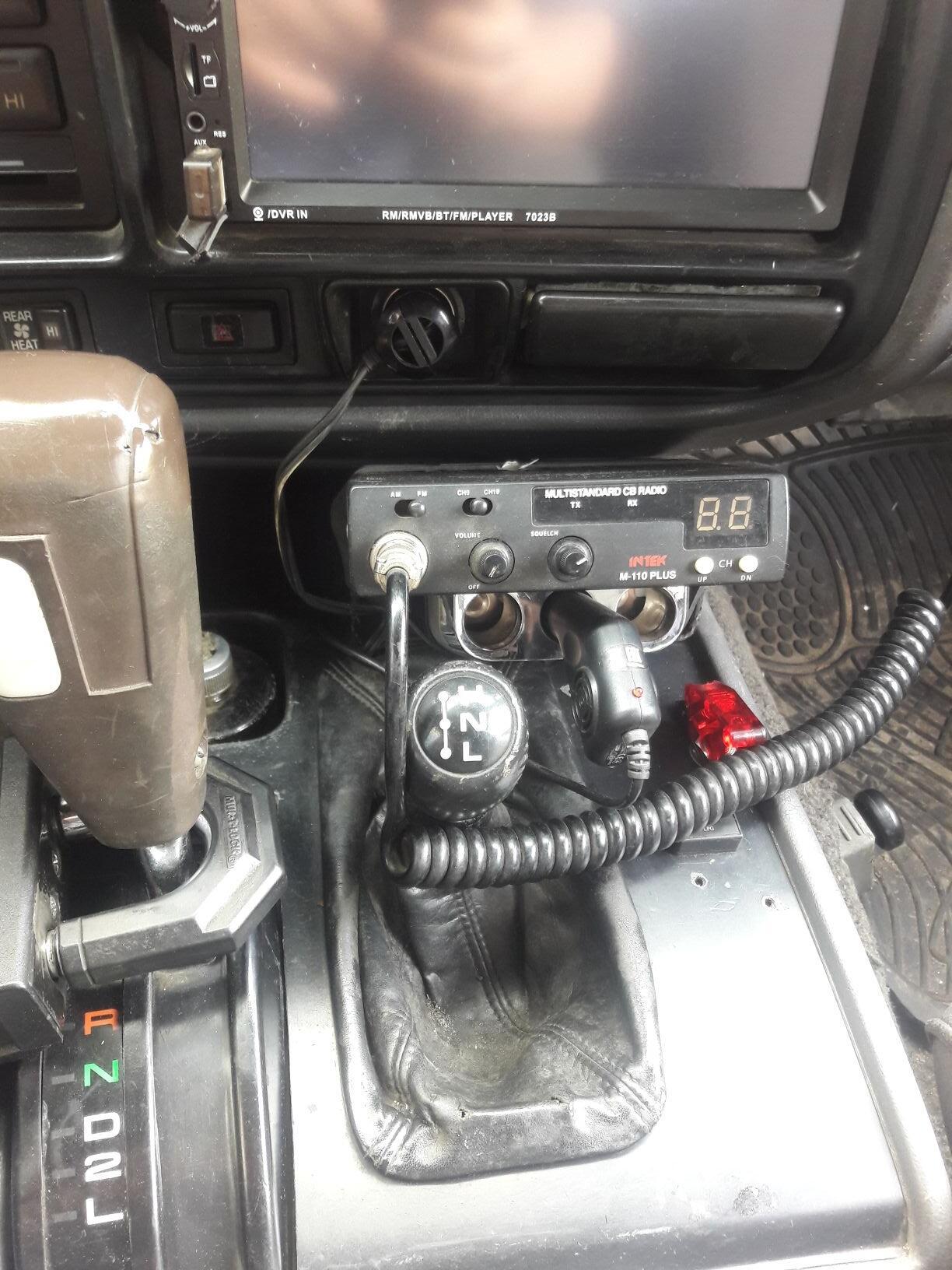

    21.02.2021 в 06:43, Timoha45 сказал:
    Немного не по теме но все же спрошу. Свапнул 2лте на 5вз. Бензонасос подключил через реле на управляющий провод от мозгов. Бензонасос работает только при прокрутке стартером и при работающем двигателе. Как сделать чтобы была подкачка топлива при включении зажигания? Просто приходится дольше крутить после длительного простоя пока топливо не накачает в рампу. Насос стоит внешний от газели.
    Подкачку можно сделать кнопкой тумблером ( обязательно что бы работало от поворота ключа зажигания ) . Я себе сделал ( хотя моё ведро тлк-80 ) не для подкачки хотя если что можно и подкачать перед запуском , а что бы когда надо навалить , газ отключил тумблер включил  ( на прямую с акума чтоб без резисторов без потери вольтажа насос не мал 450л/ч , можно ехать без включения тумблера сток система работает с резистором ) .

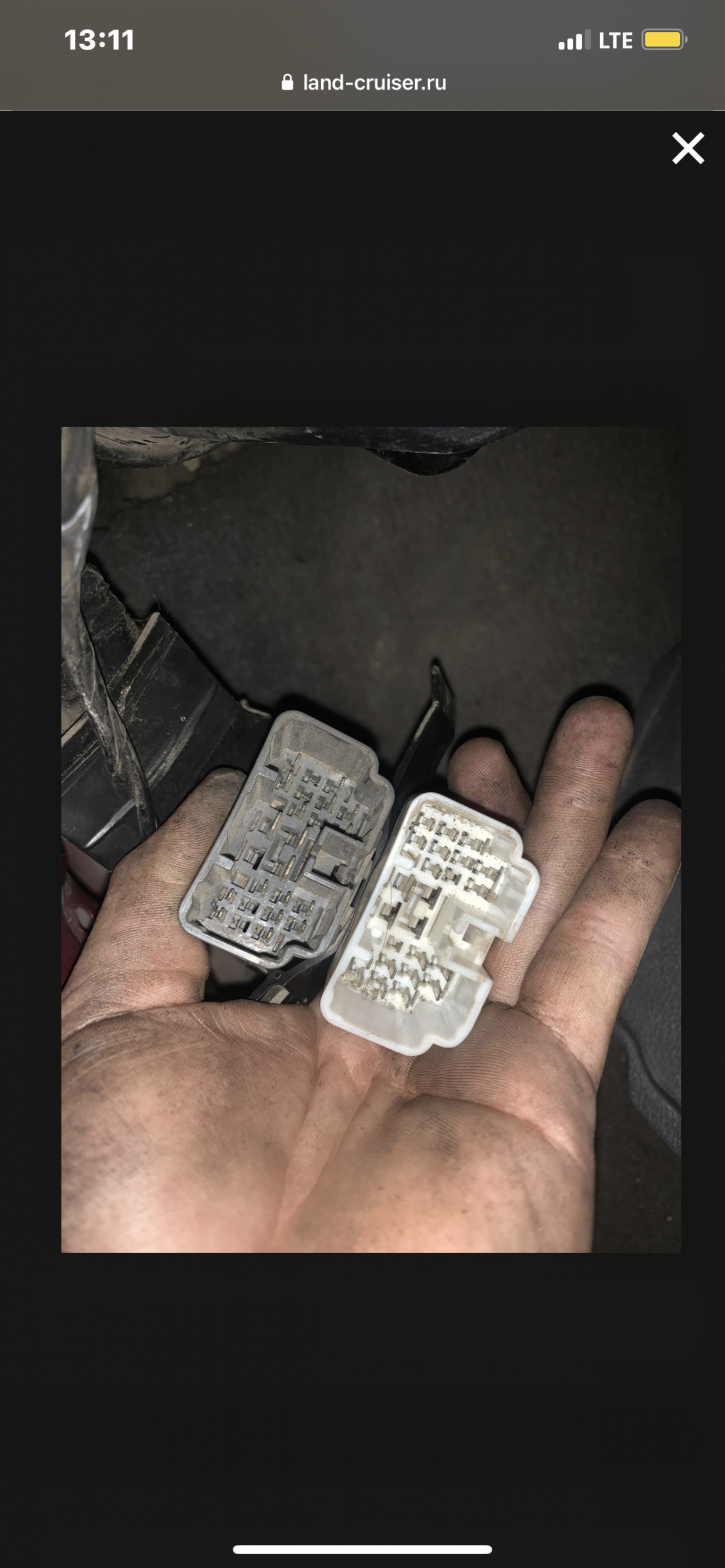

    Доброго дня, подскажите расспиновку разъёмов, surf 130, нигде нет информации, у всех разъёме IH2 другой.
    • Откуда: Иркутск
    • Машина: Surf - VZN130, 5VZ A/T
    10 часов назад, Dimasikt555ae сказал:
     У меня на дорестайле №2 такой же.  Контакты определял по таблице Ejdiggera, там многие по цвету проводки совпадают. Ну и прибором прозванивал - проверял.
    • Откуда: Краснодар
    • Машина: Toyota Hilux Surf 130
    14 часов назад, petr74 сказал:
    С половиной я разобрался, а остальные пока  осилить не могу. Пока мучаюсь, выхлоп сделал? замотал лентой, поставил бодик 5 см. переварил всю морду, а проводка пока мне не даётся?‍♂️
