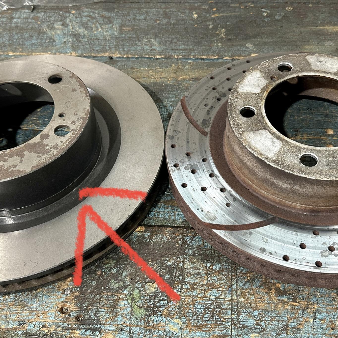

    Взять надо рулетку и померить диск тормозной на авто.
    Хотя если авто дилерское , то 99.9 проц на нем диск 355й.
    Хотя визуально разницу тоже видно.

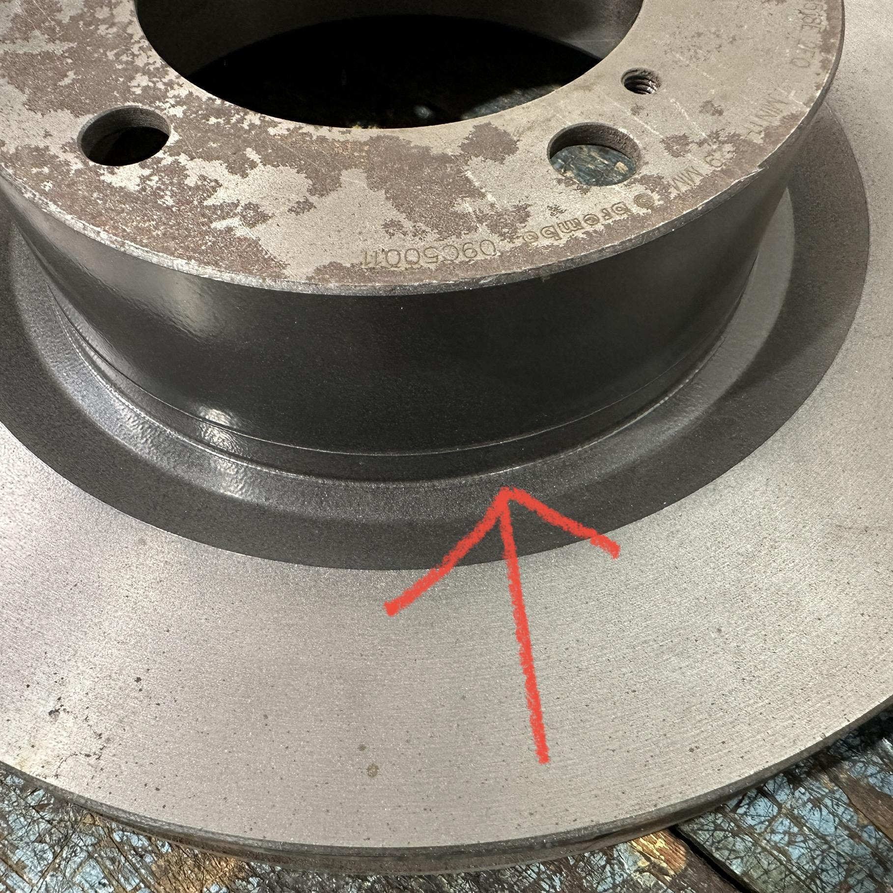

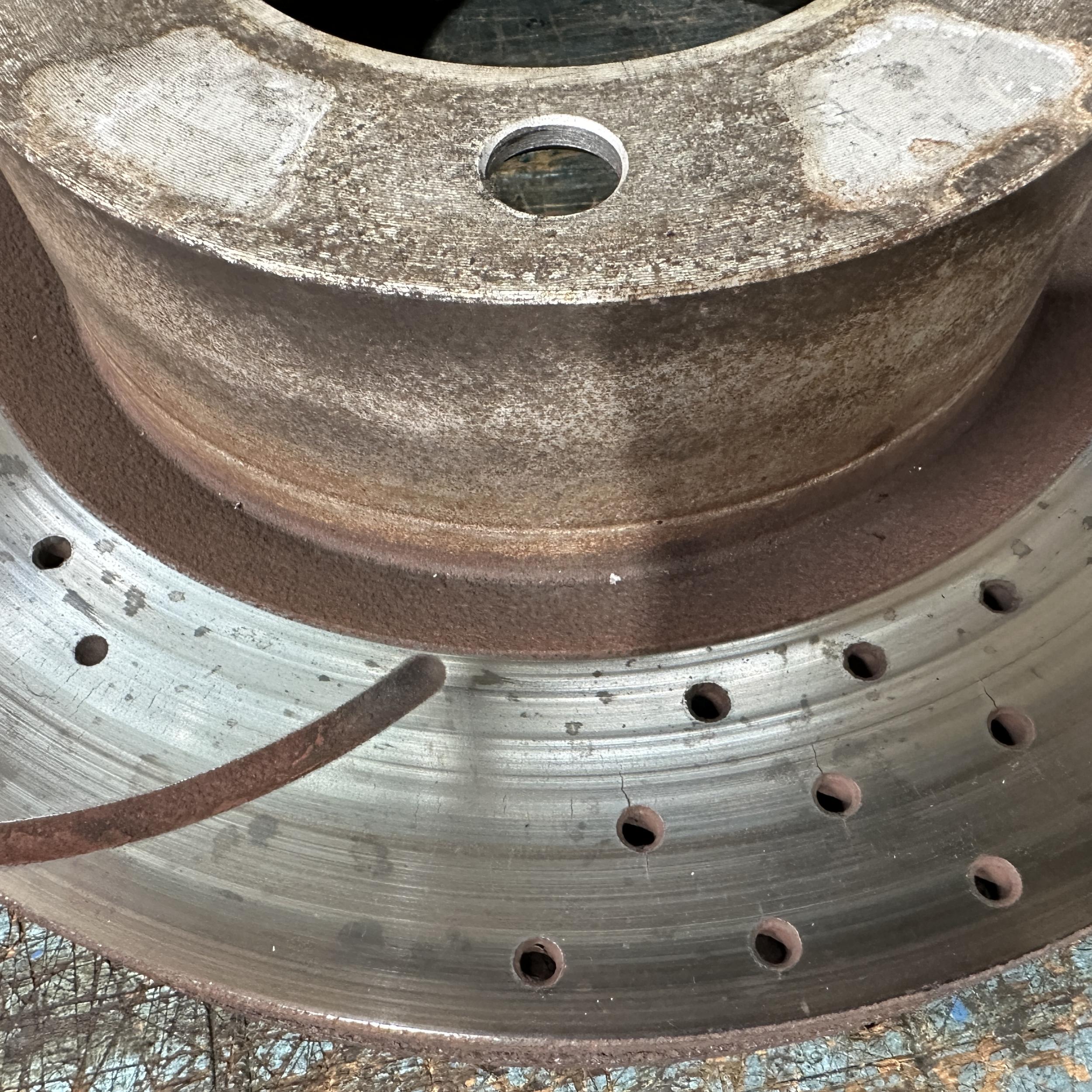

    Слева диск 355. Справа 340.
    У диска 355 мм в указанном стрелкой месте явно видно полку примерно 10 мм.
    У диска 340 ее нет.
