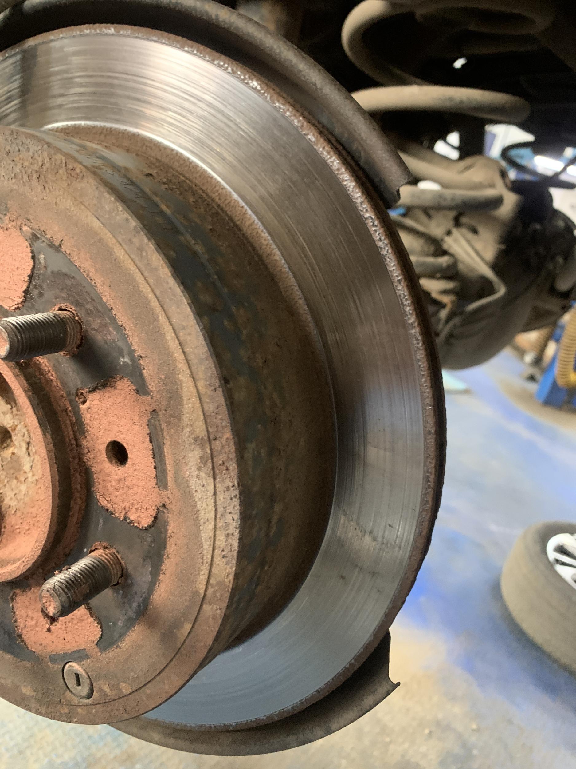

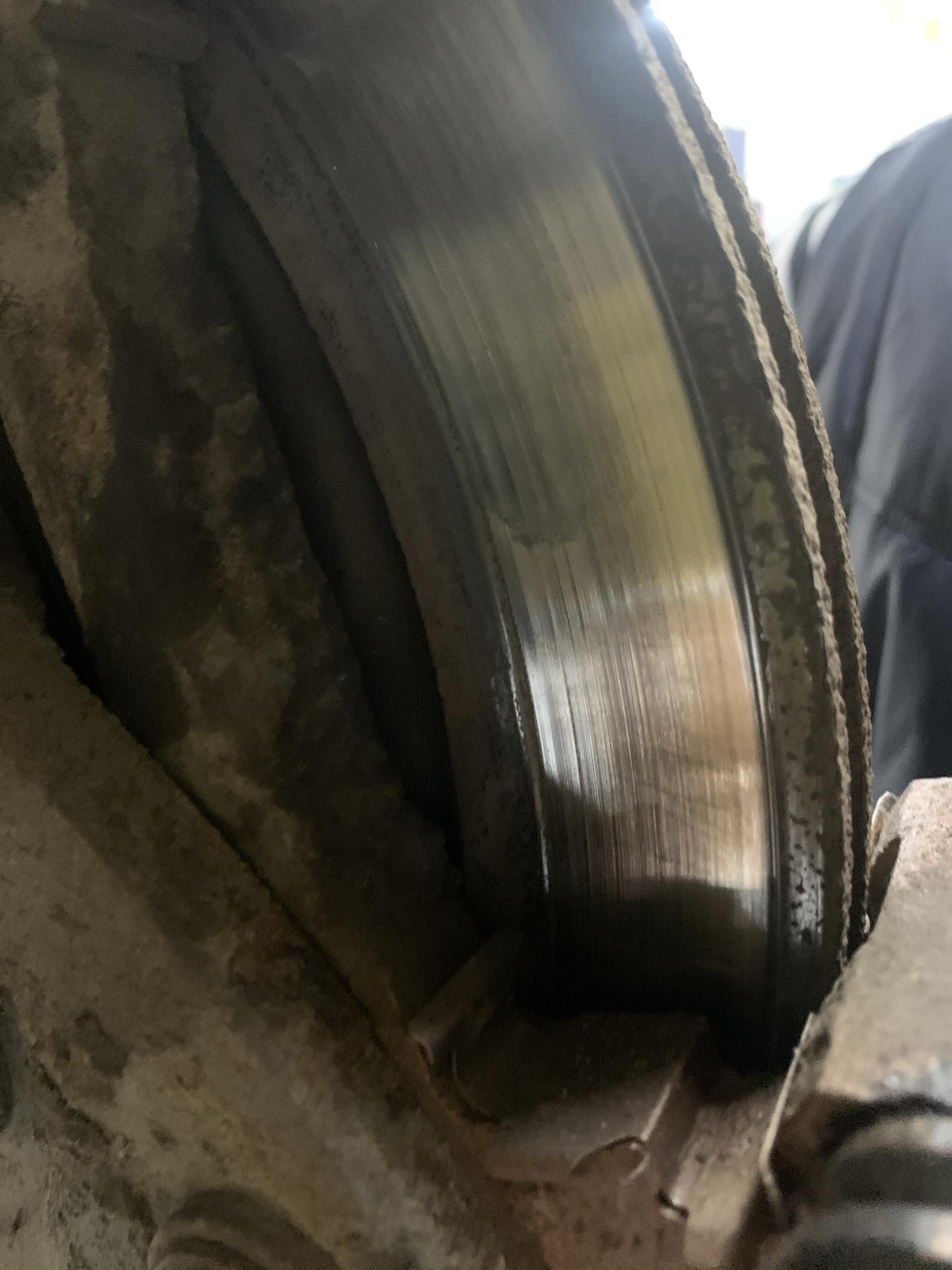

Приветвую! Advics никто не использовал? Приехал на замену колодок , задние диски приговорили из-за коррозии внутренней части. Они заводские, пробег 218т.км на машине, ни разу не менял их. Передние менял на пробеге 100 т.км на оригинал и уже проехал на них 118 т.км полет нормальный. Первый раз менял на 100т.км профукал момент замены колодок и задрало один диск, естественно заменил оба. Теперь вот надо задние менять хочу взять оригинал, но в сервисе говорят бери advics, ничем не хуже.
