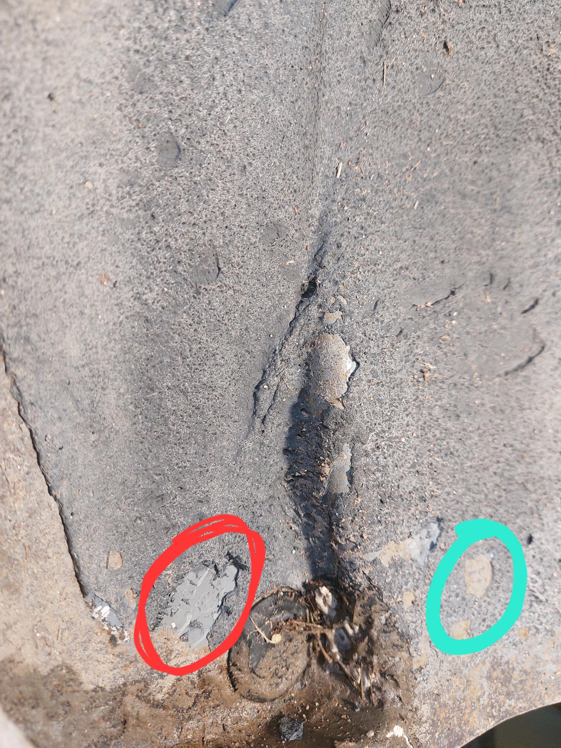

12.03.2024 в 23:49, Карамболь сказал:
Ленд Круизер 105, 2003г. На задних арках нанесено что-то битумное. Держится вполне прилично. Отвёрткой не отщёлкивается, тянется за ней. Под оторванным чистый металл (обвёл красным) видимо с грунтом или эмалью.
 Летом планировал установить локеры пластиковые, заантикорить пушсалом.
 Чем снять этот битумный состав? Оставлять его боюсь, вдруг где-то есть очаги. Опять же держится очень хорошо.
Там где зелёным обвёл, там голый металл, слрдч ржавчины.
На второй машине LX470 2006г битумное покрытие отлетает кусками, легко отвёрткой снимается.

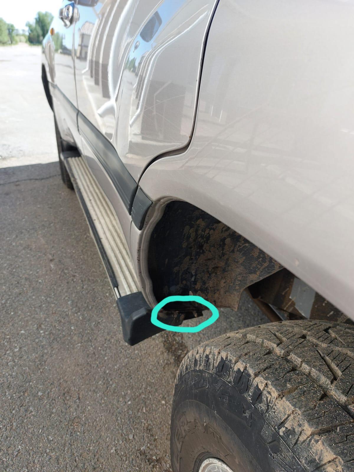

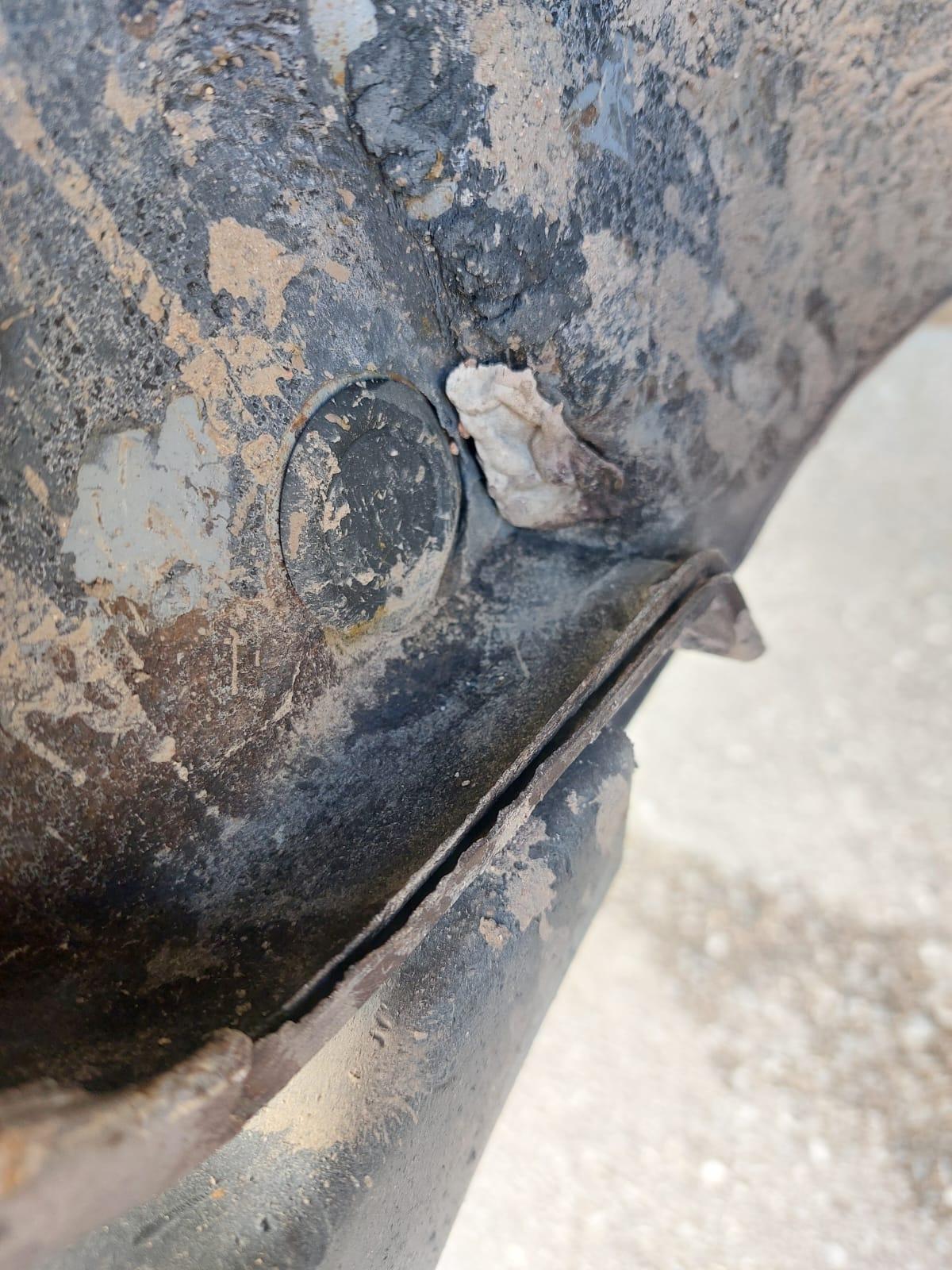

В ожидании ремонта ещё вопрос один назрел. В отмеченном месте стыкуются, видимо, две части порога. Два листовых элемента. Эта щель, между ними, была замазана чем-то. Это что-то отлетело фрагментом и образовался  зазор.  Как правильнее поступить на 6 месяцев, до ремонта? Могу продуть, вычистить щёткой щель, обработать преобразователем ржавчины, покрыть грунтом и замазать кузовным герметиком. Или оставить открытым?
 В первом варианте боюсь закрыть прустствующую там грязь и влагу. Во втором варианте боюсь новой грязью запечатать щель.

Битумная мастика+пластилин. Вполне на полгода хватит
  • Машина: TLC-100 4.2 дизель
Хорошо очистить, прогреть феном, залепить щель пластилином, сверху махнуть битумной мастикой.

Преобразователь ржавчины туда бы не советовал лить. Потом не промоете хорошо. Обработать любым МL составом ,да Мовилем сверху припечатать. А чтобы щель до ремонта гязью не забивалась заткнуть сальниковой набивкой. Вам же легче потом всё вскрывать будет.
  • Откуда: г. Рязань
Зачистить и залепить эпоксидной смолой 2 в 1 , продается вместе материалом, поверх мастикой. И хватит ещё очень надолго
