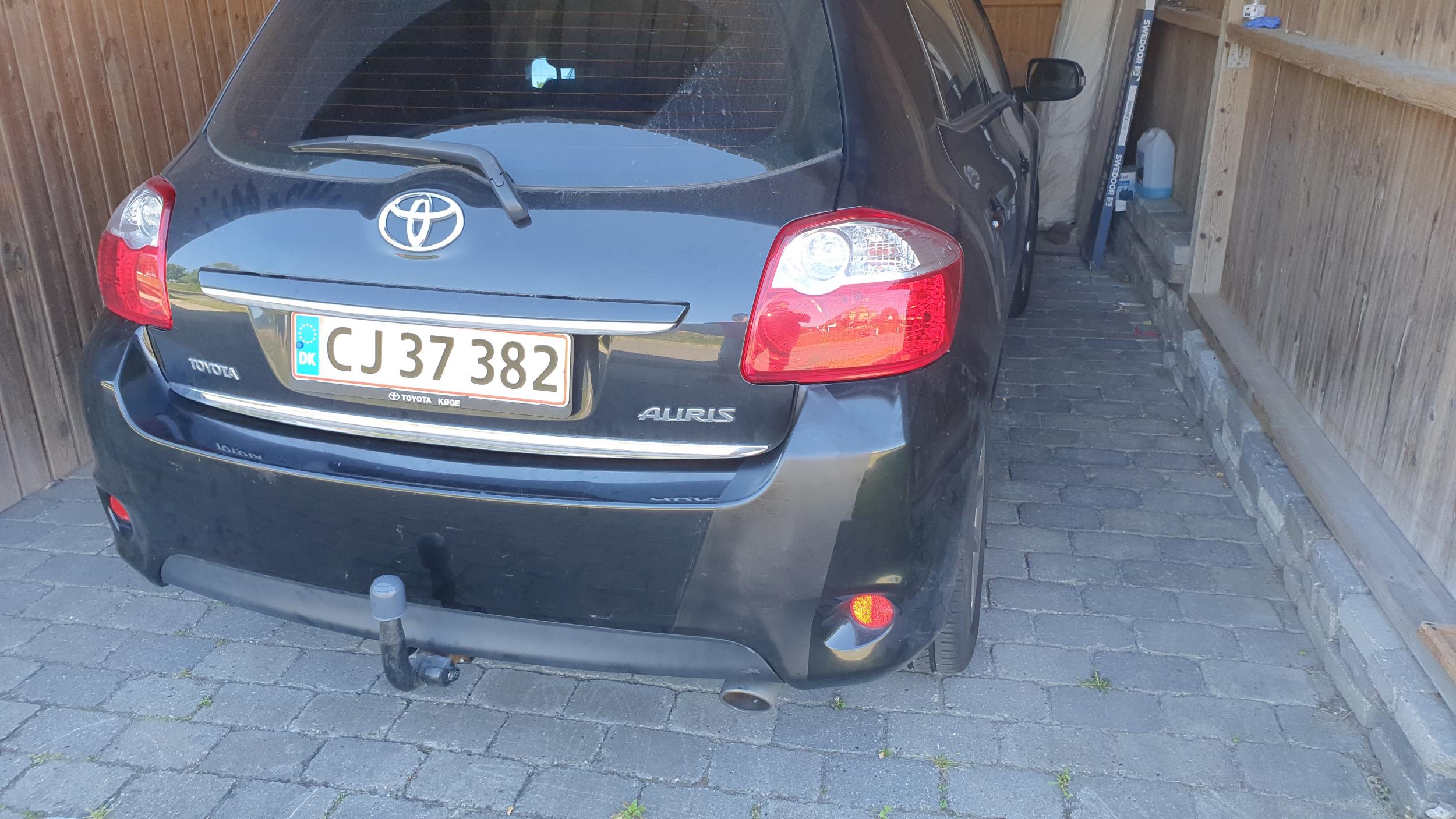

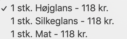

On 6/27/2020 at 11:35 AM, ebabkin said:
Ну вот такой выбор показывают, это очень глянцевый, полуглянцевый и матовый (Colormatic, 2K прозрачный лак)
Делюсь опытом - навряд ли второй такой чудак существует :)
После того, как я вынес мозг матовостью лака половине знакомых, я решил покупать максимально глянцевый.
Однако, я накосячил при заказе и заказал полуматовый. Надписи на банке на датском, тут ещё я уезжал в отпуск, вернулся и не глядя покрасил. Понял, что что-то не так только когда оно высохло.
На фото -  что будет, если Тойоту полуматовый покрасить. Так как столбы - твердые, то это даже выглядит лучше, чем было.
Вопросы: можно ли решить вопрос полировкой?
Если купить глянец, достаточно ли будет замстировать сеотч-брайтом и пройти, или вышкуривать до пластика и по новой?
Напоминаю, что в идеал не выводим. Покраска снятого бампера в металлик тут стоит 30 000руб

06.08.2020 в 11:36, ebabkin сказал:
- Отполироваться должно ,но возможно глянец будет не очень.
- Просто матуем.
-Просто охренеть.
