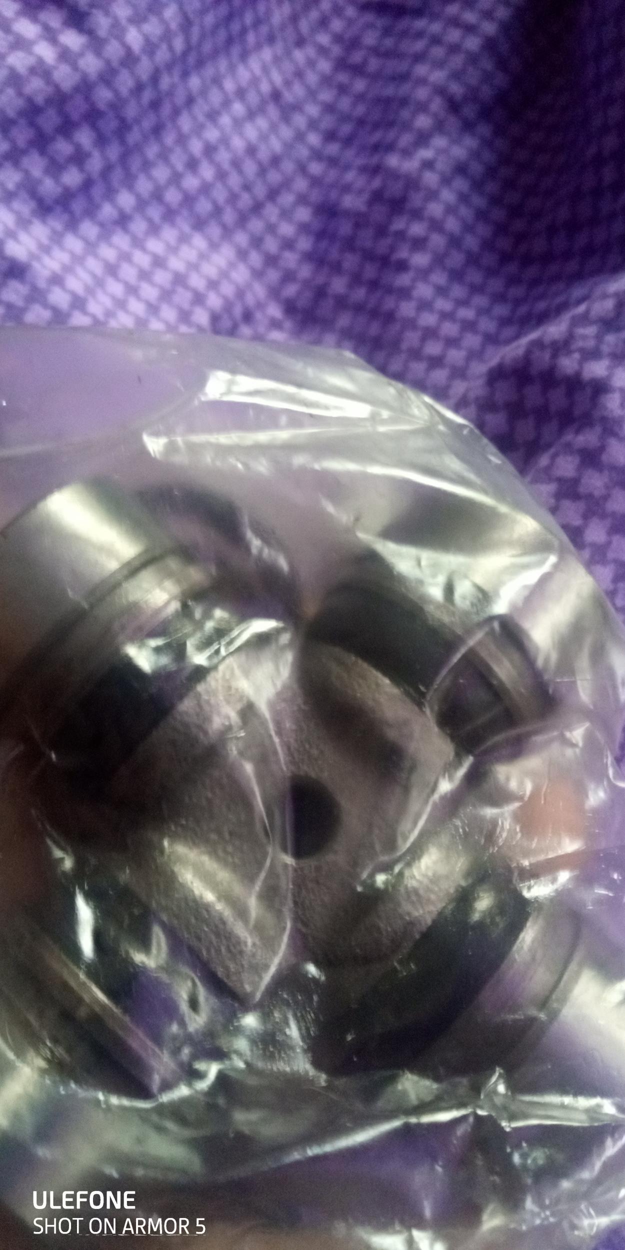

    Дима суть не в цене, суть в том что не встают эти крестовины, стопорные кольца не дают встать в отверстия в кардане.
    Но на первых страницах темы пишут мол классная крестовина. Поэтому я ХЗ почему так то.
    да я видел Михаил писал за них. Так я вот последний раз тою ставил , стопара не лезут тоже, пришлось обтачивать стопорные кольца. После этого заказал оригинал и понял, какую ошибку я совершил. У оригинала даже пыльник другой, и игольчатые подшипники толще. До этого оригинал стоял, блин так он 150 отходил и еще бы наверное столько же. по глупости своей поменял.

    Может сама по себе крестовина и хорошая, но канавки под стопорные кольца заходят внутрь серьги кардана.Либо их просто запрессовывают и не ставят стопорные кольца,либо отгибают ушки кардана,либо я фиг уже знает. Лучше поменять два раза крестовину,чем без стопорные колец гонять.

    Мне ставили,сам видел-тугое перемещене фланца.Это чашки слишком глубоко садятся,а не глубже не пойдёт-стопора не встанут.Ну и чашки слишком плотно к крестовине по оси садятся и маляж подкусывает.Сказали "немного поджарится,потом будет норм".Но при этом сетовали на то ,что зря поскупился на оригинал,которая садится "чики-пуки".

    Выяснил,ставил тойо тт-123,у неё расстояние между проточками под стопорА 52 мм,а у оригинала и масумы,матсубы-53 мм.Короче понял-надо брать 53 мм и не будет закуси.Как раз как на картинке тойо с 52 мм-не ннада!!!Ну а чашка у всех 29 мм и наружное расстояние-76,5-77 мм.Если есть чертёж у железа легче выбрать!
