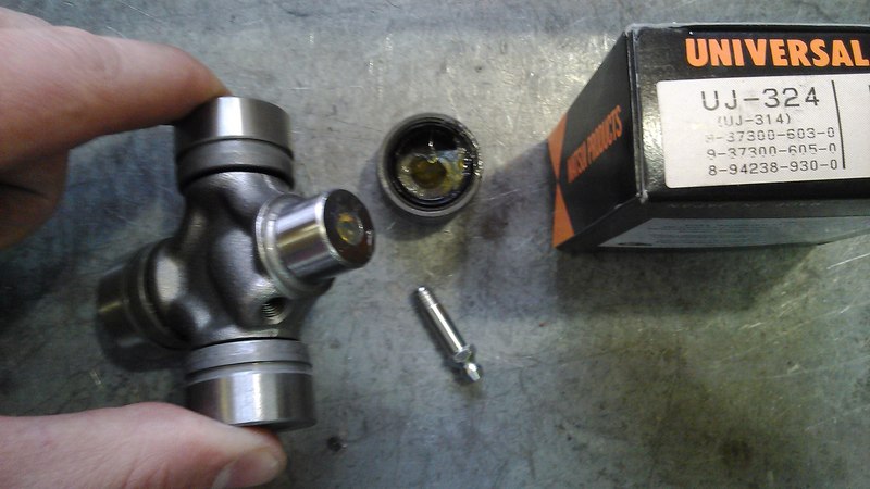

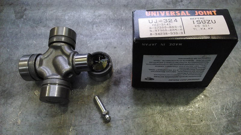

  • Машина: TLC 80, 1996 г., 1HZ, +2" DEN; Yamaha TDM850
Купил крестовины matsuba UJ-324 на перед. Канал для шприцовки интересно сделан и тавотница длинная. А после шприцовки чего туда, болтик закручивать? Тавотница мешать же будет.
И еще момент, на торцах нет каналов для смазки, болгаркой пильнуть что ль две риски?

4 минуты назад, Danikus сказал:
Может и не мешать. Собирай чтобы тавотница "смотрела" не на хвостовики, а в центр кардана.
7 минут назад, Danikus сказал:
Ничего там пилить не надо. Прекрасно смазка проходить будет через ролики. Шип крестовины не настолько плотно прилегает к чашке.
Писали в этой теме, что отсутствие проточек на торцах не есть хорошо... и у оригинала они есть. Думаю, если сделать их, хуже не будет
  • Откуда: с Дону
Да дело хозяйское.Чуть лишнего снимешь - роликам хана будет.
Скажу одно. Хоть делай проточку хоть не делай, хоть шприцуй хоть не шприцуй - не ходят они долго.
Пройденный этап. Сейчас ставлю только оригинал. Они даже запрессовываются по другому.
Спасибо за мнение, поставлю, посмотрю как будут ходить
  • Откуда: 24
  • Машина: Toyota LC 80
33 минуты назад, Danikus сказал:
Одну крестовину пильни и разницу увидишь потом.

есть ли у на наши 80-ки крестовины что бы масленка была в чашке? если есть то номерок можно?
  • Откуда: Подольск
1 час назад, Дмитрий 62 сказал:
Каждый раз её выкручивать и болтиком глушить? Аналоги посмотрел - все с масленкой в теле.
