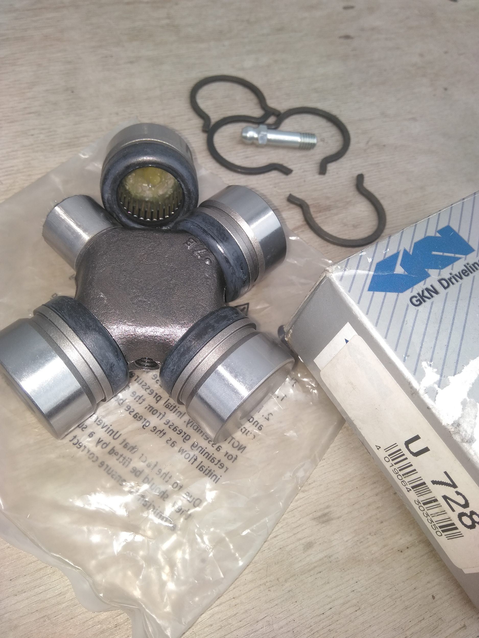

    Но GKN, очень много подделок, и они прилично стоят.

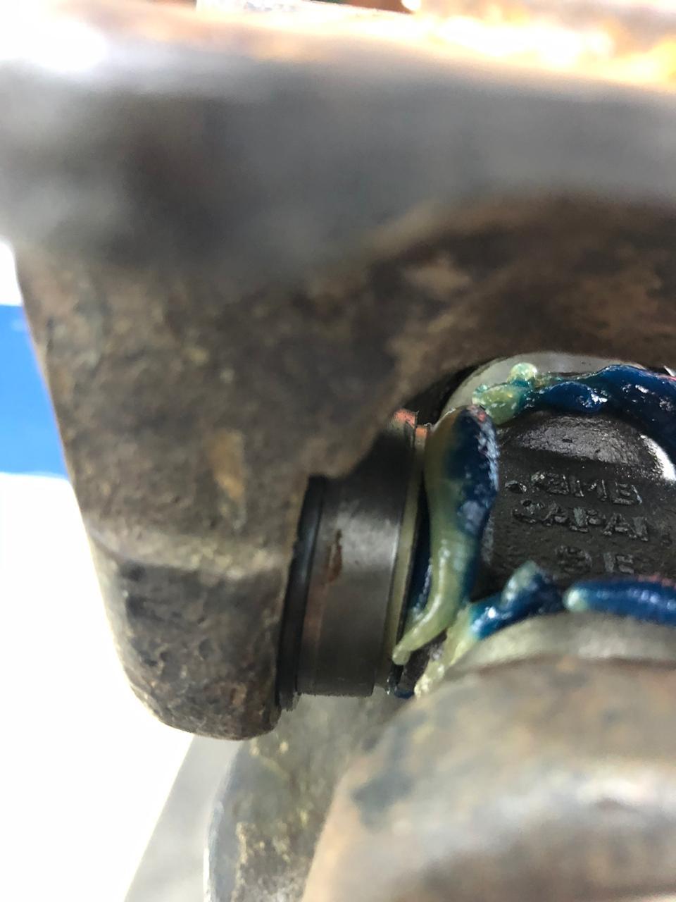

    На GKN, судя по картинкам, вместо сальников убогие пыльники, как на GMB.

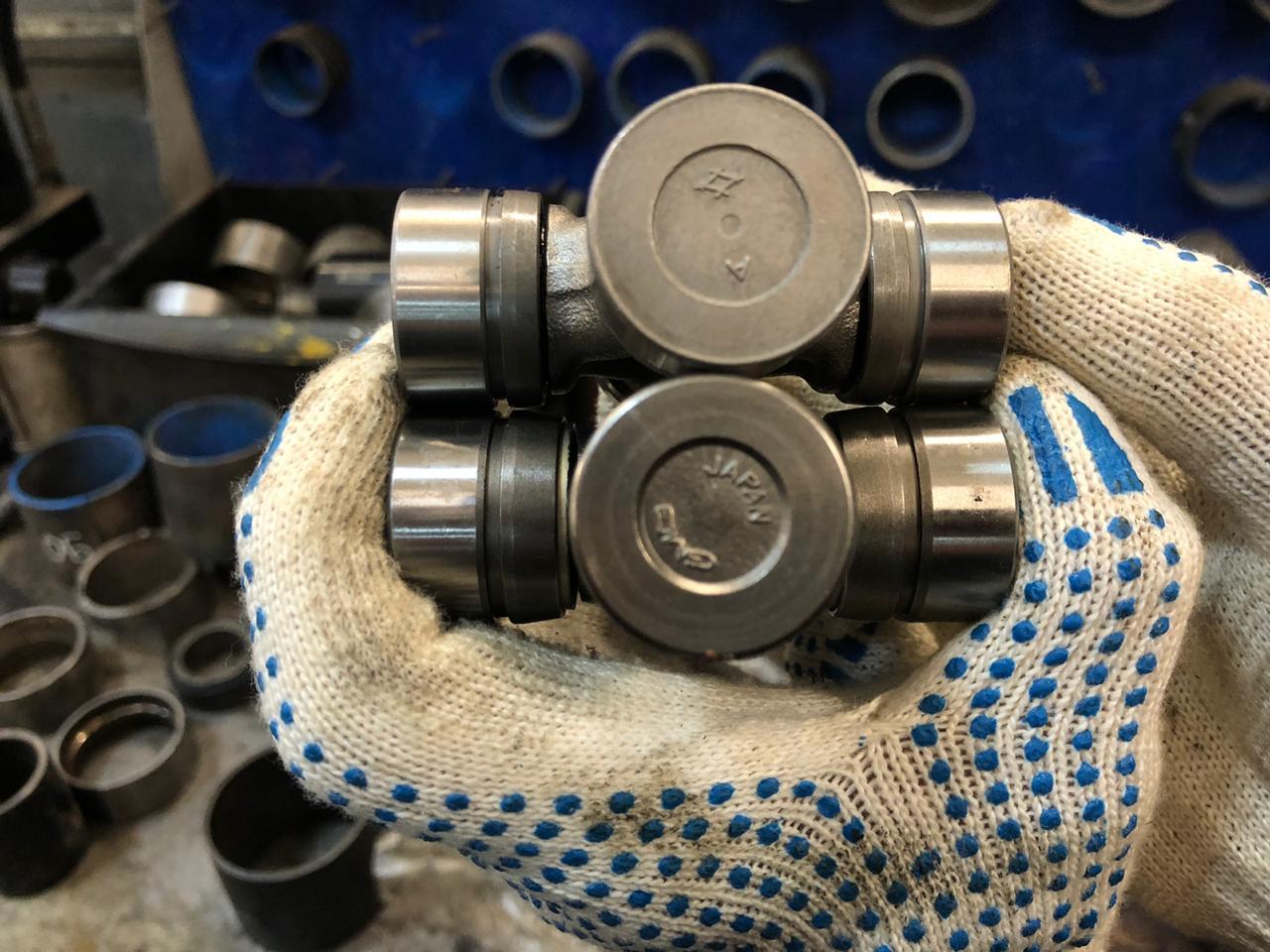

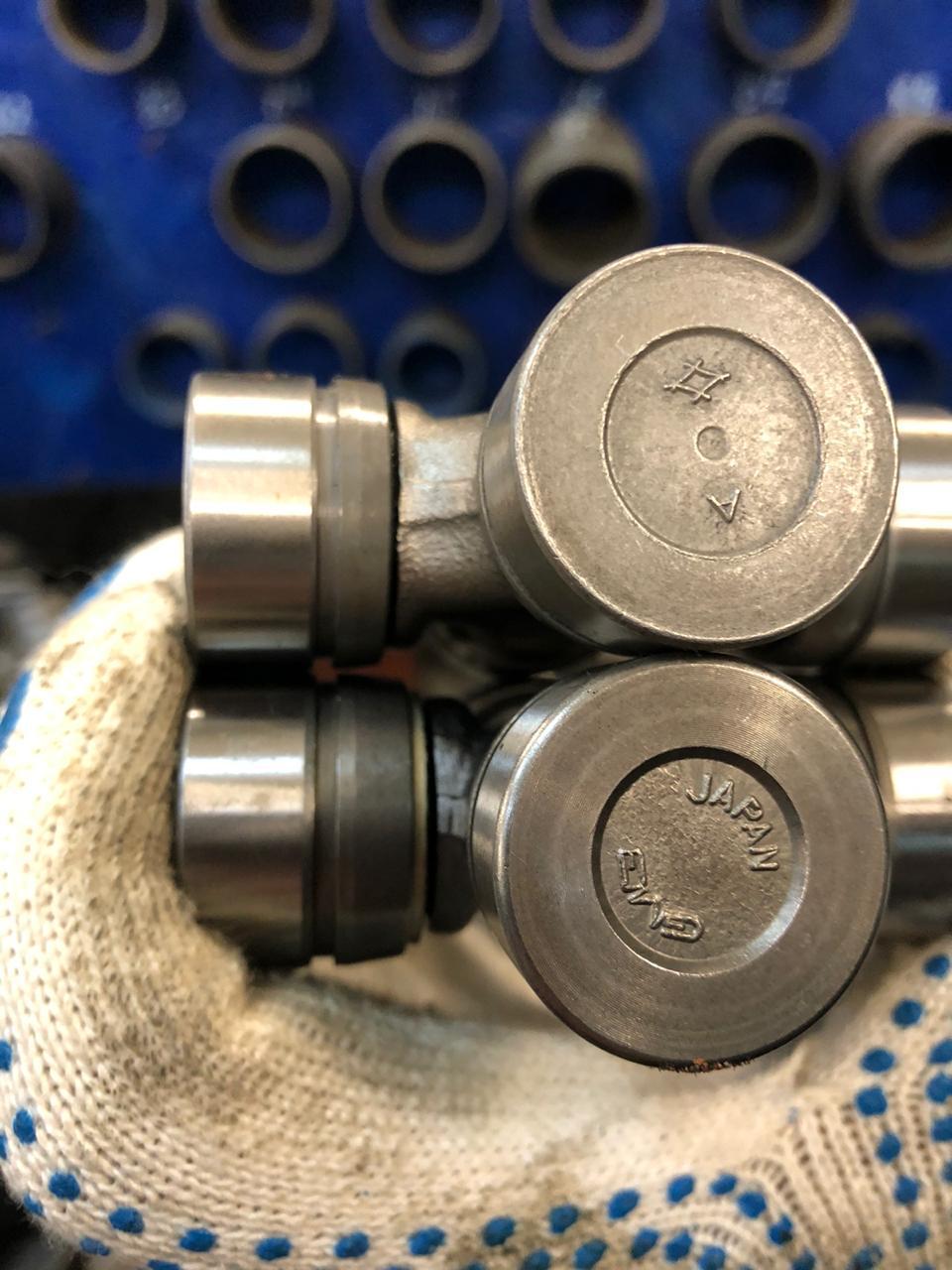

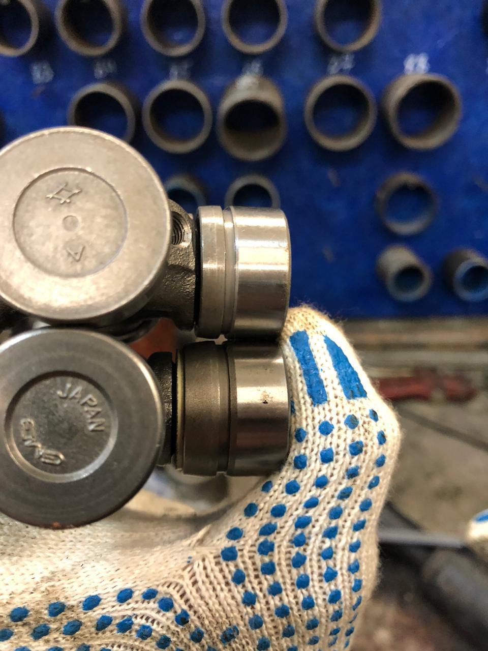

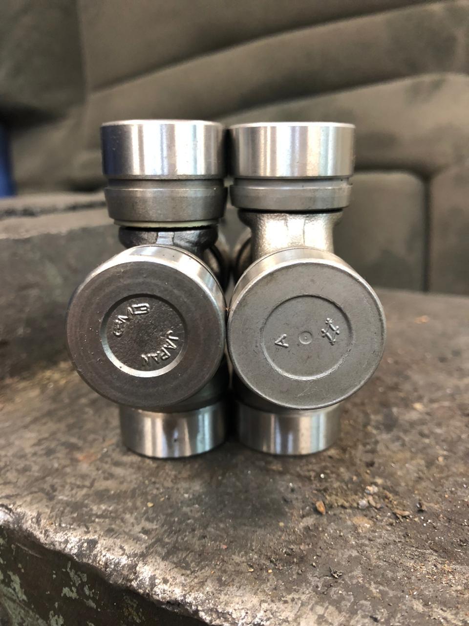

    Завтра заберу матсуба и гмб, могу фото выложить.

    Резина GKN U728 очень плотная, внутри до иголок, на вал в конце заходит на посадочное место.

    • Машина: ТЛК 80, 4.5, АКПП
    Один как бы снаружи, другой внутри.
    Матсуба и гмб

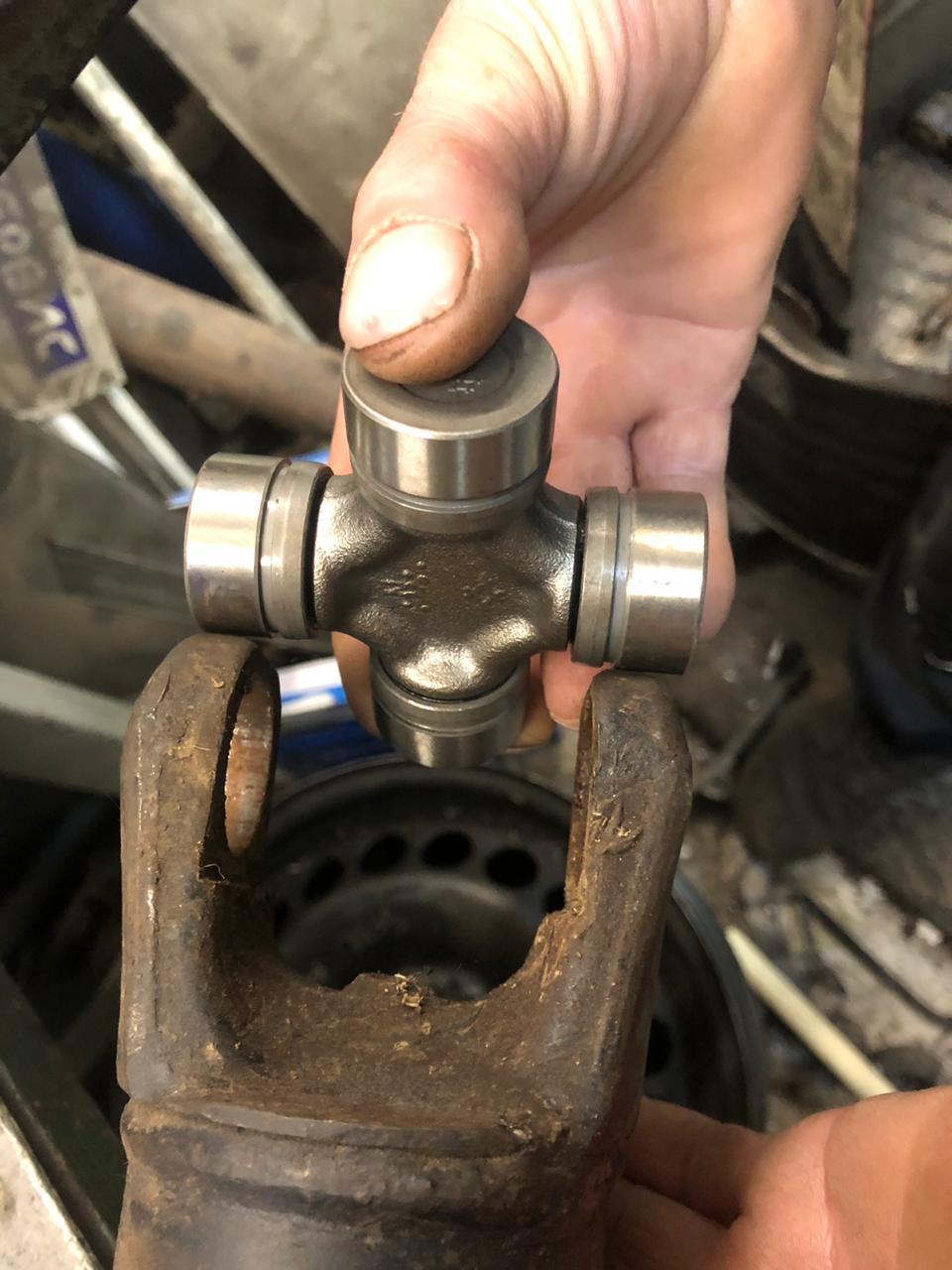

    • Машина: TLC 80 HD FT 97
    25.12.2015 в 04:32, Михаил74 сказал:
     Шикарная крестовина, не хуже оригинала (именно 324)

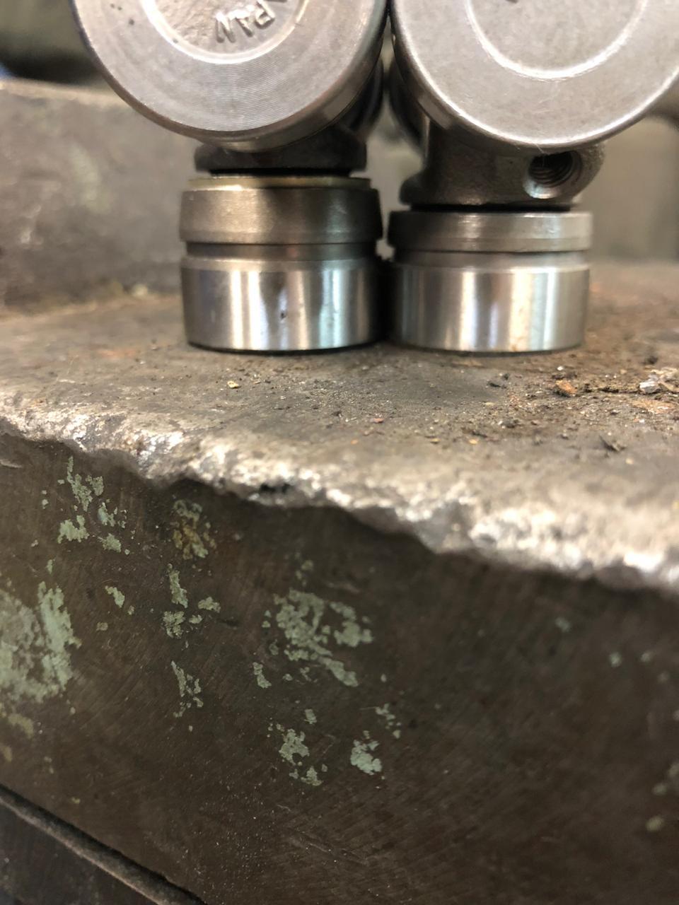

    Сегодня попробовали поставить такую крестовину, оказалась что не встает по стопорным кольцам.
    Хотя диаметр 29 мм. Выточка под стопорные кольца отличается. Стопорное кольцо заподлицо уха кардана
    Изменено пользователем Hodok

    • Откуда: ........

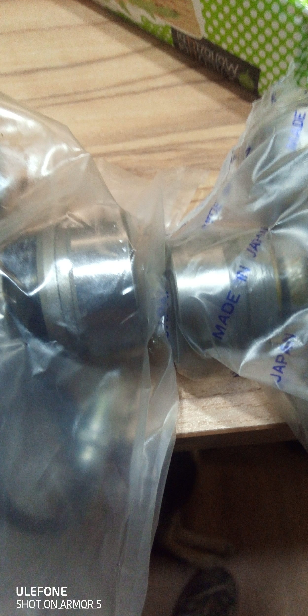

    А кто подскажет по тем что я фото сбросил?
    Как ставили, или это что за кардан/крестовины такие неправильные?:unsure2:

    • Откуда: ........
    2 минуты назад, Дмитрий 62 сказал:
    @Hodok вопрос цены, на сколько я помню там различие от оригинала в 200-300р
    Дима суть не в цене, суть в том что не встают эти крестовины, стопорные кольца не дают встать в отверстия в кардане.
    Но на первых страницах темы пишут мол классная крестовина. Поэтому я ХЗ почему так то.
