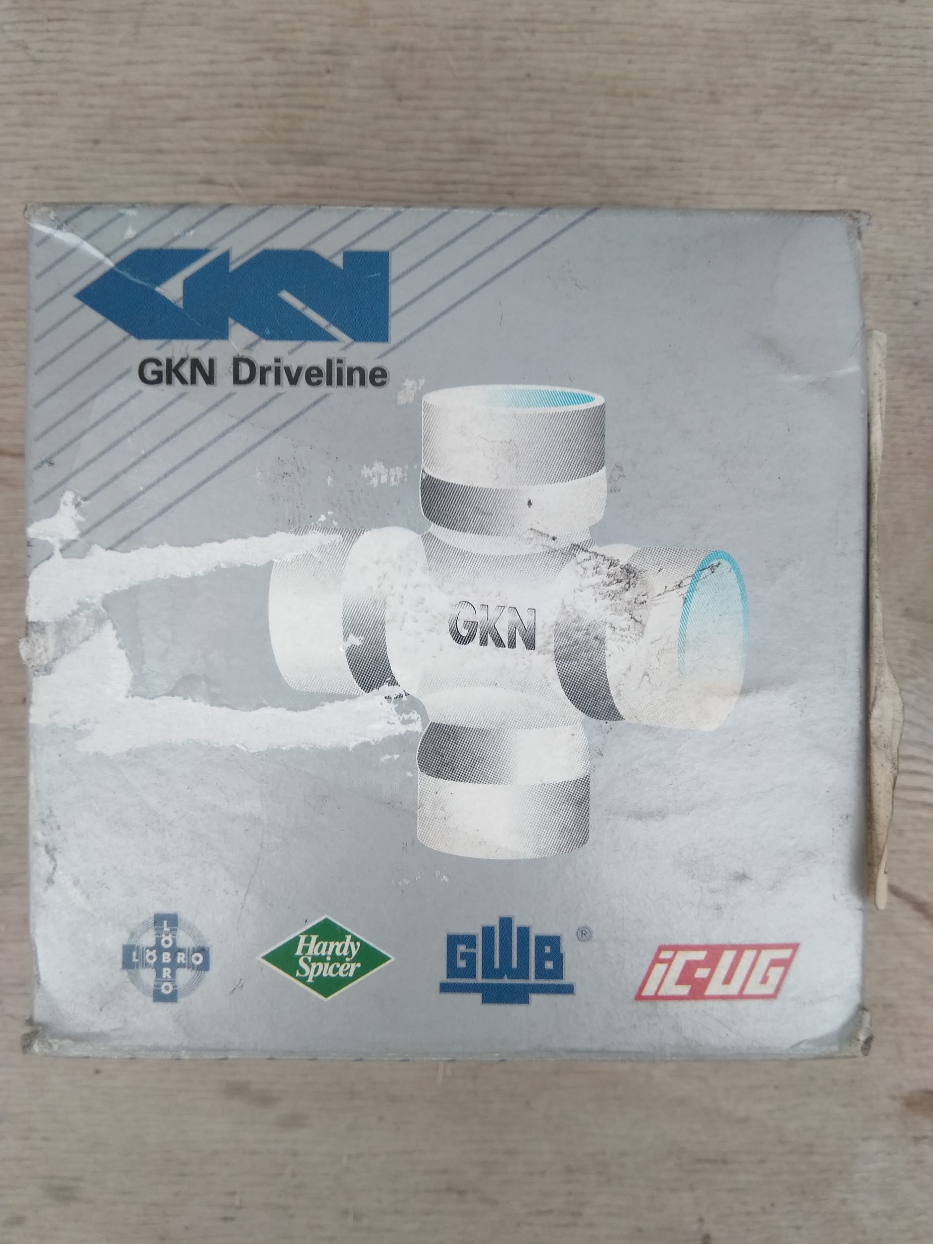

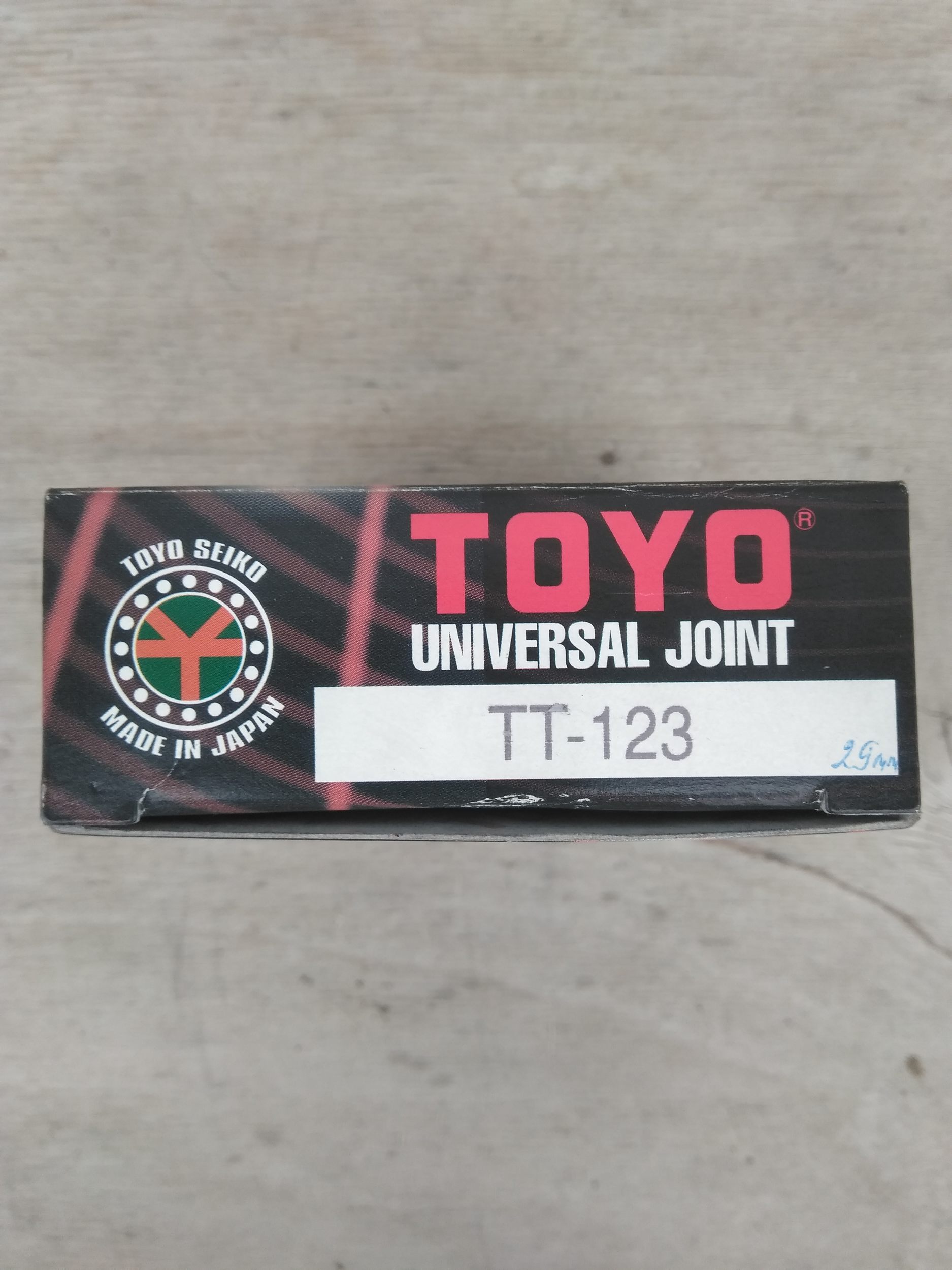

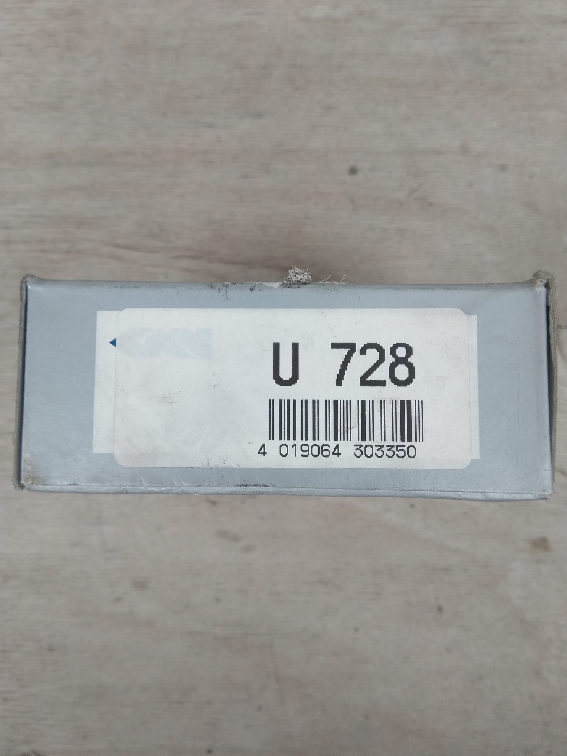

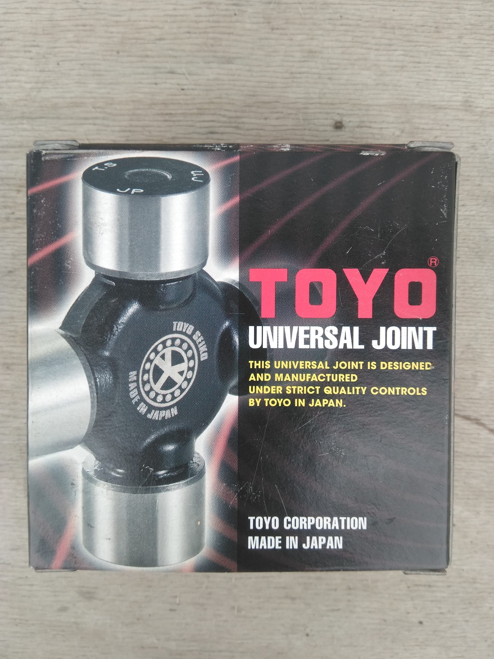

  • Откуда: Айхал Якутия
  • Машина: TLC 100 1HD-FTE
Привет, если у тебя чашки на 29 мм, из аналогов Toyo TT-123 (29мм), GKN U728 (28мм), качество на высоте, а может быть даже лучше нынешнего оригинала.
