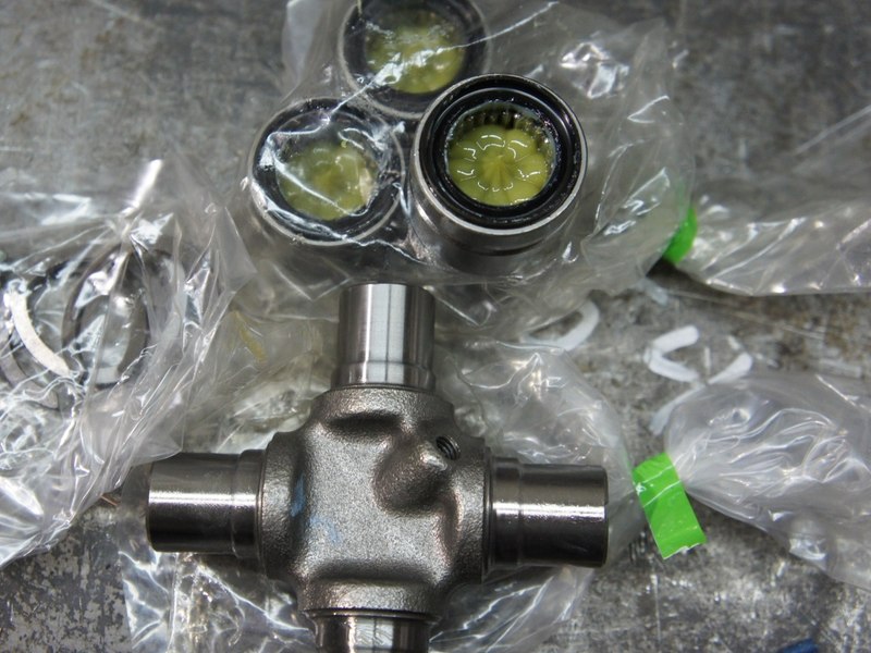

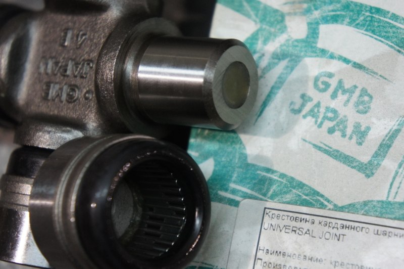

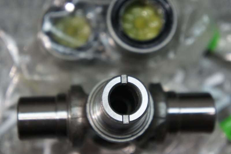

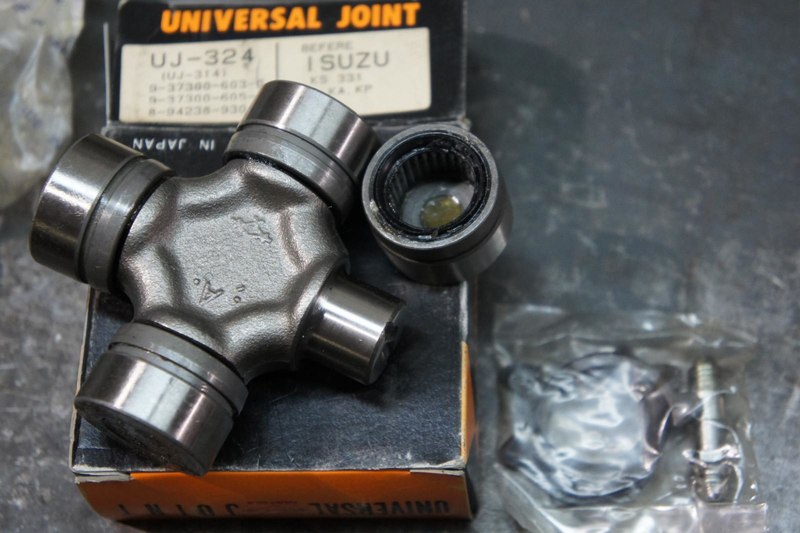

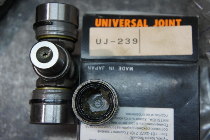

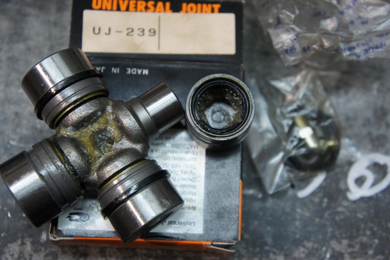

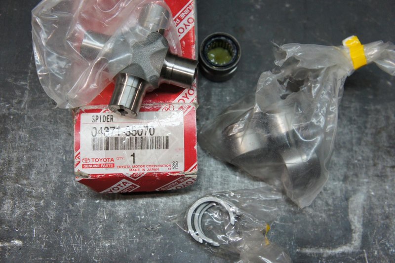

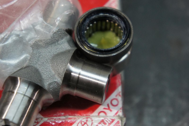

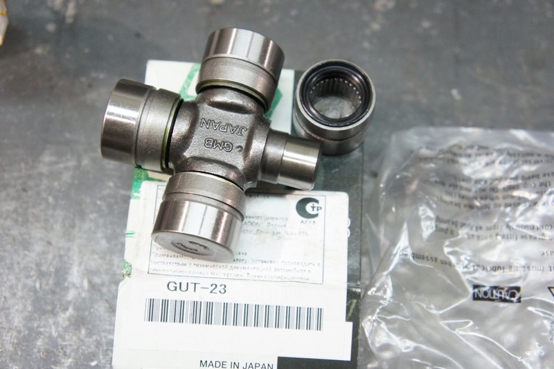

DSC05994.JPGDSC05995.jpgDSC05998.JPGDSC05999.JPGDSC06000.JPGDSC06005.JPGDSC06007.JPG  немного фото крестовин
  Ф29  порядке моеого рейтинга качества
Оригинал (из старых партий)
post-5-0-20716900-1451056065_thumb.jpg post-5-0-49232200-1451056162_thumb.jpg
MATSUBA 324
GMB
post-5-0-80864200-1451056315_thumb.jpg post-5-0-26570500-1451056355_thumb.jpg
MATSUBA 329
post-5-0-14310200-1451056470_thumb.jpg post-5-0-15372200-1451056514_thumb.jpg
 Совсем слабые по конструкции и качеству   GUT-21, SAT, Masuma, TOYO - мимо

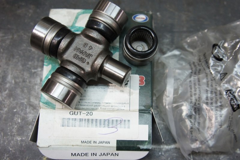

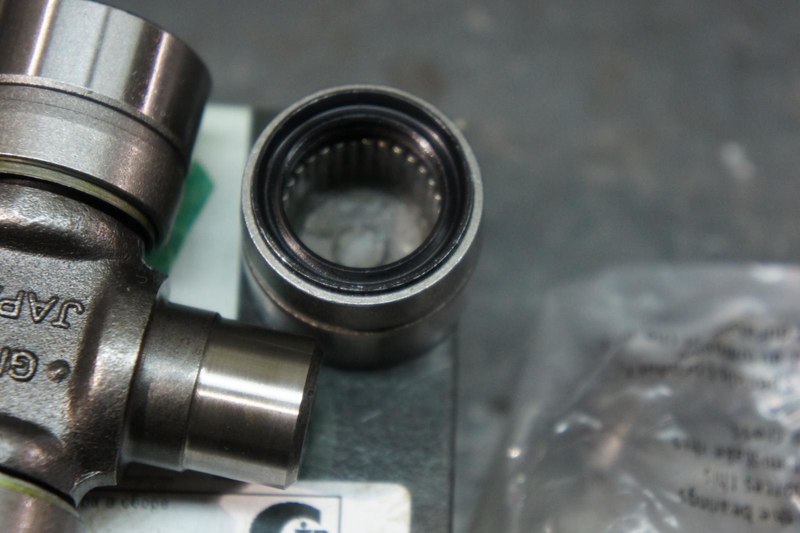

 оригинальный оригинал ну а дальше по убыванию,
 крестовины на 32мм (80ка зад) при цене оригинала кроить не стоит.
приведенная на фото GUT20 это почти отстой  -нет канала под смазку на торце, уплотнение мягко говоря символическое

 239 ставить не стоит - отсутствуют каналы для смазки на торцах креста или чашках

Ккстати касаемо GMB у них есть модели которые = оригиналу, но увы не для наших тойот
