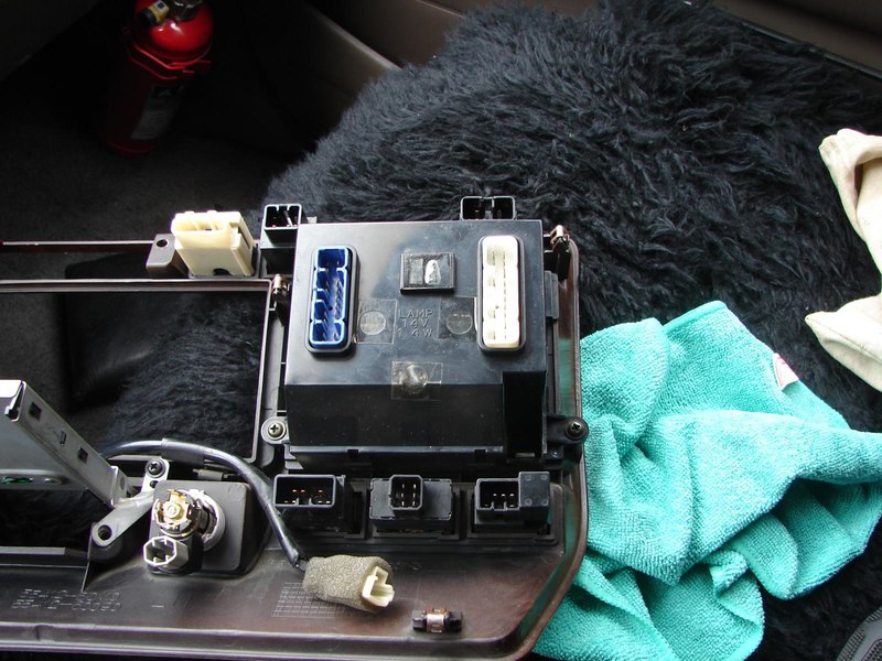

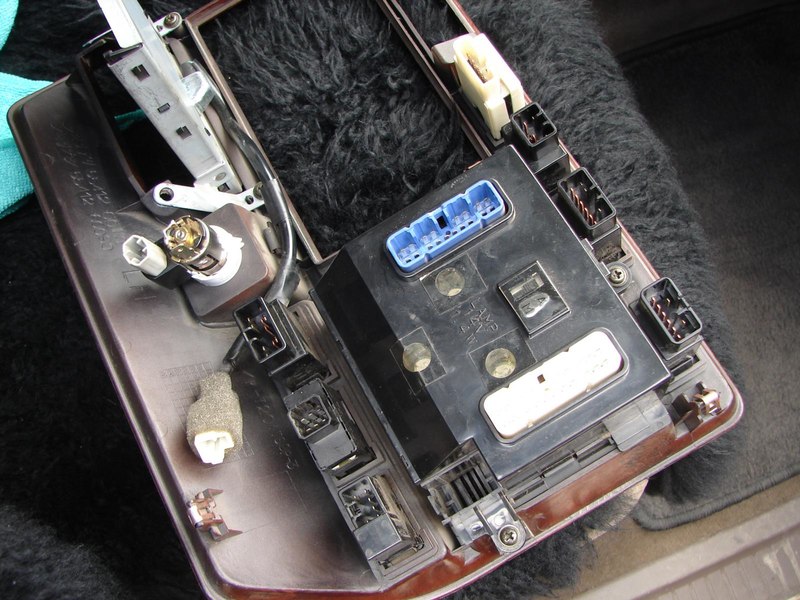

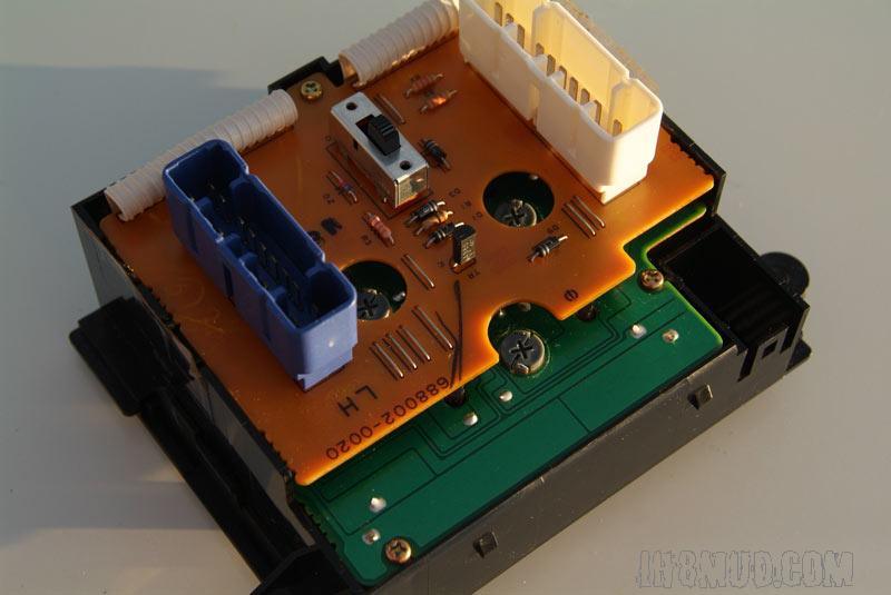

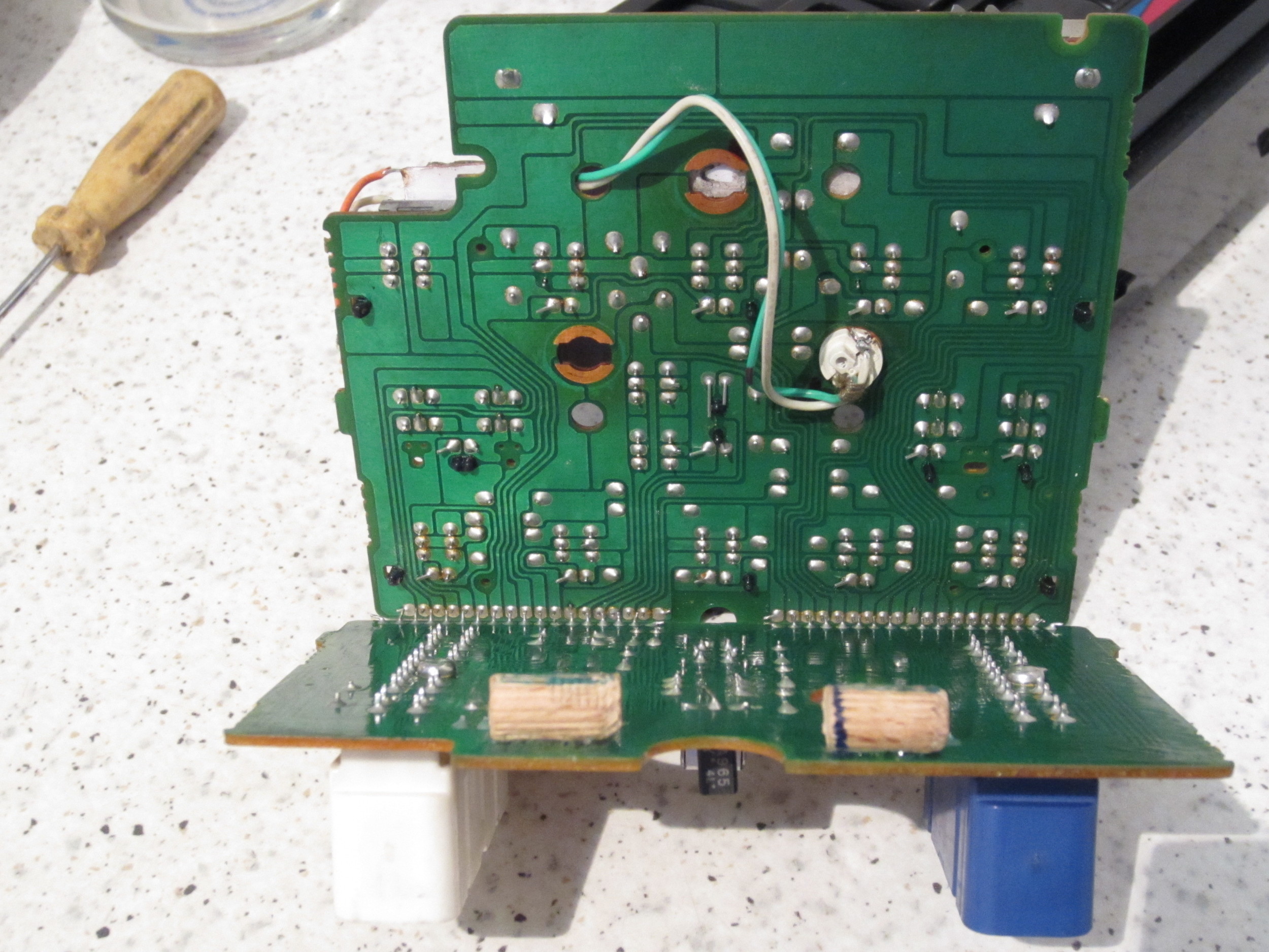

Toyotav0d 37 Откуда: Novosibirsk Машина: 80 #5 Опубликовано: 4 сентября 2015 Нашел картинку у пиндосов,да там три лампочки,и на трех болтах блок климата крепится к панельки центральной Вверх Поделиться сообщением Ссылка на сообщение Поделиться на других сайтах

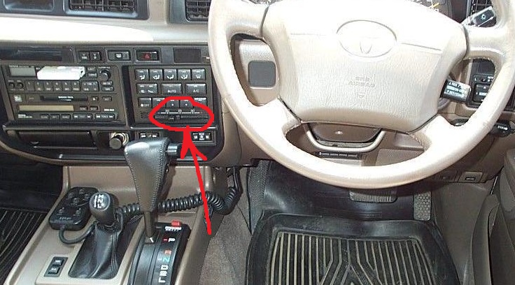

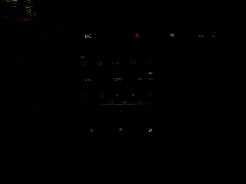

Toyotav0d 37 Откуда: Novosibirsk Машина: 80 #10 Опубликовано: 5 сентября 2015 тянуть от руля? Тянуть от туда где болты были,постепенно отщелкивая клипсы,продвигаясь в сторону руля хз как еще понятнее объяснить.На фотке ниже видно где клипсы Сегодня поменял лампочки,панель климата откручивать не нужно,на ее крышке есть окошки заклеенные пленкой через которые лампы меняются,с таким патрончиком хороших лампочек не нашел поэтому купил с обычным как в кнопках.Осталось победить подсветку стеклоподъемников и в кнопке уровня яркости панели приборов(если она там есть) Фотография свечения что-то не получилась,в реале лучше,но все ровно конечно отстойноПо хорошему нужно с диодами заморочиться Вверх Поделиться сообщением Ссылка на сообщение Поделиться на других сайтах

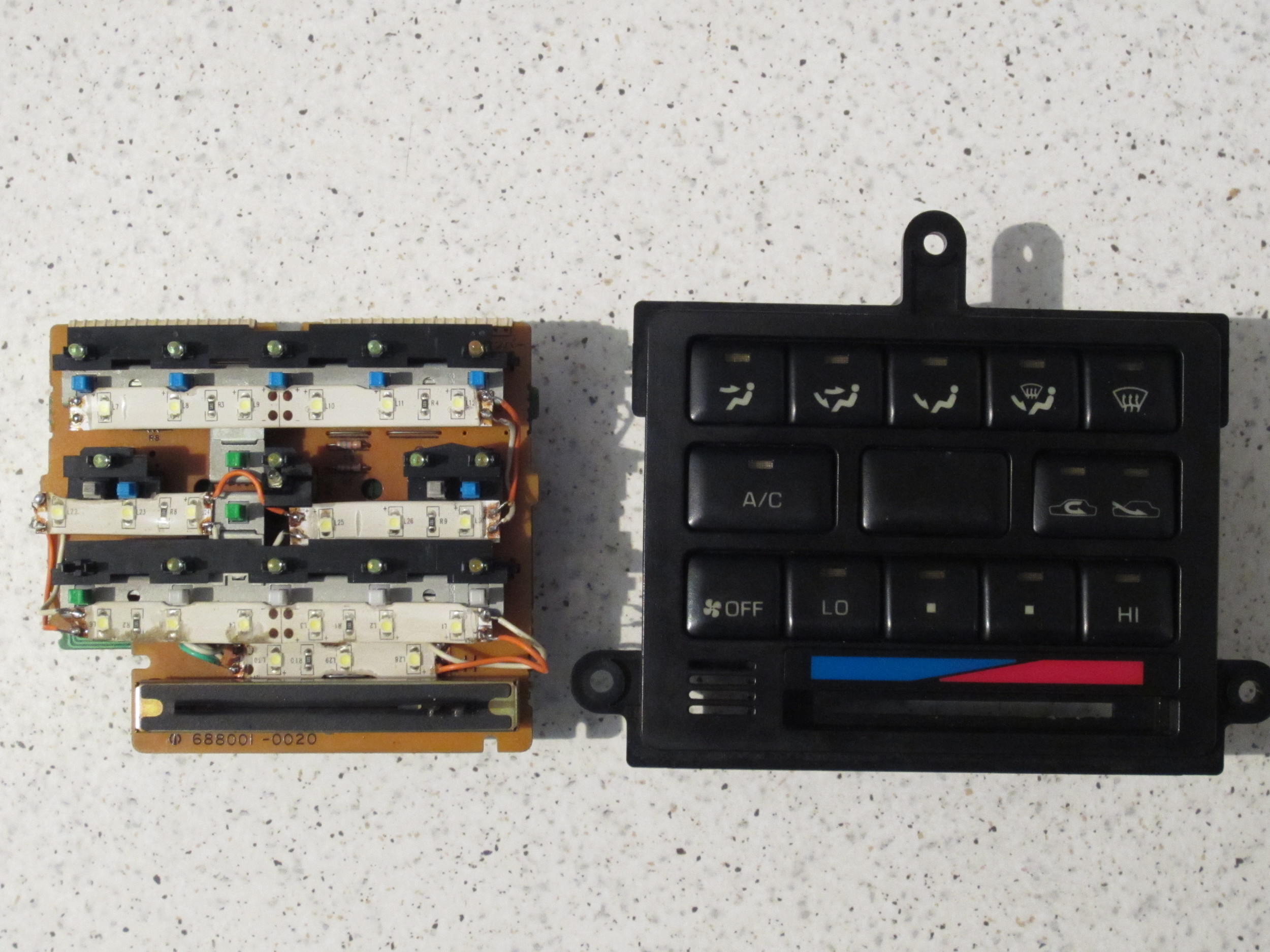

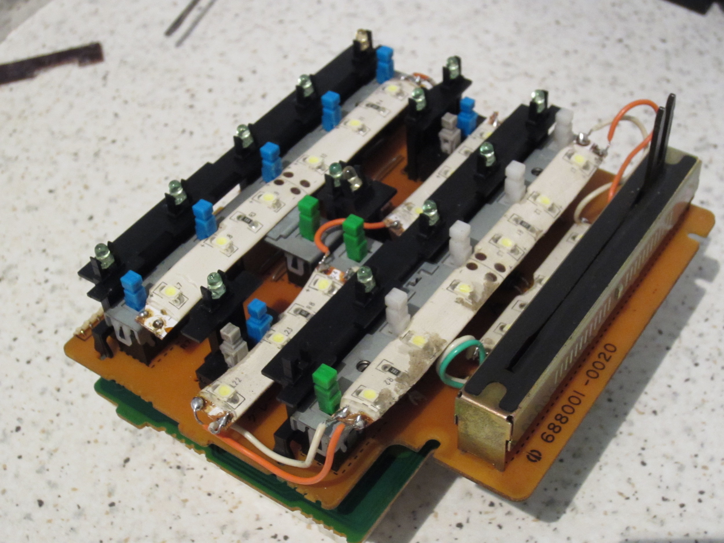

YSA 52 Откуда: ХМАО Машина: TLC 80, HD-T, AКПП, VX #13 Опубликовано: 30 октября 2017 41 минуту назад, Ribak сказал: Подниму темку.... Кто нибудь в эту панель ставил светодиоды ? Если да то какие и если можно номера и где покупались ? Направленного или рассеяного света ? И какого цвета лучше ставить - чтоб поярче было 7 Я ж вам даже фотку сделал? В авто магазине, или в радио товарах, цвет по желанию, у меня разные по цветам пиктограмм. Вверх Поделиться сообщением Ссылка на сообщение Поделиться на других сайтах

Denson Goower 1 Откуда: РК Ухта Машина: Land Cruiser 80 VX (1995 - 1FZ-FE - АКПП) Europe #15 Опубликовано: 30 октября 2017 Мне тоже штатная подсветка слабоватой показалась, поэтому решил адаптировать сегменты светодиодной ленты 12V таким макаром... Светит очень ярко, может даже слишком. Нужно поаккуратнее как то всё-таки... Завтра выложу фотки с подсветкой. Вверх Поделиться сообщением Ссылка на сообщение Поделиться на других сайтах
