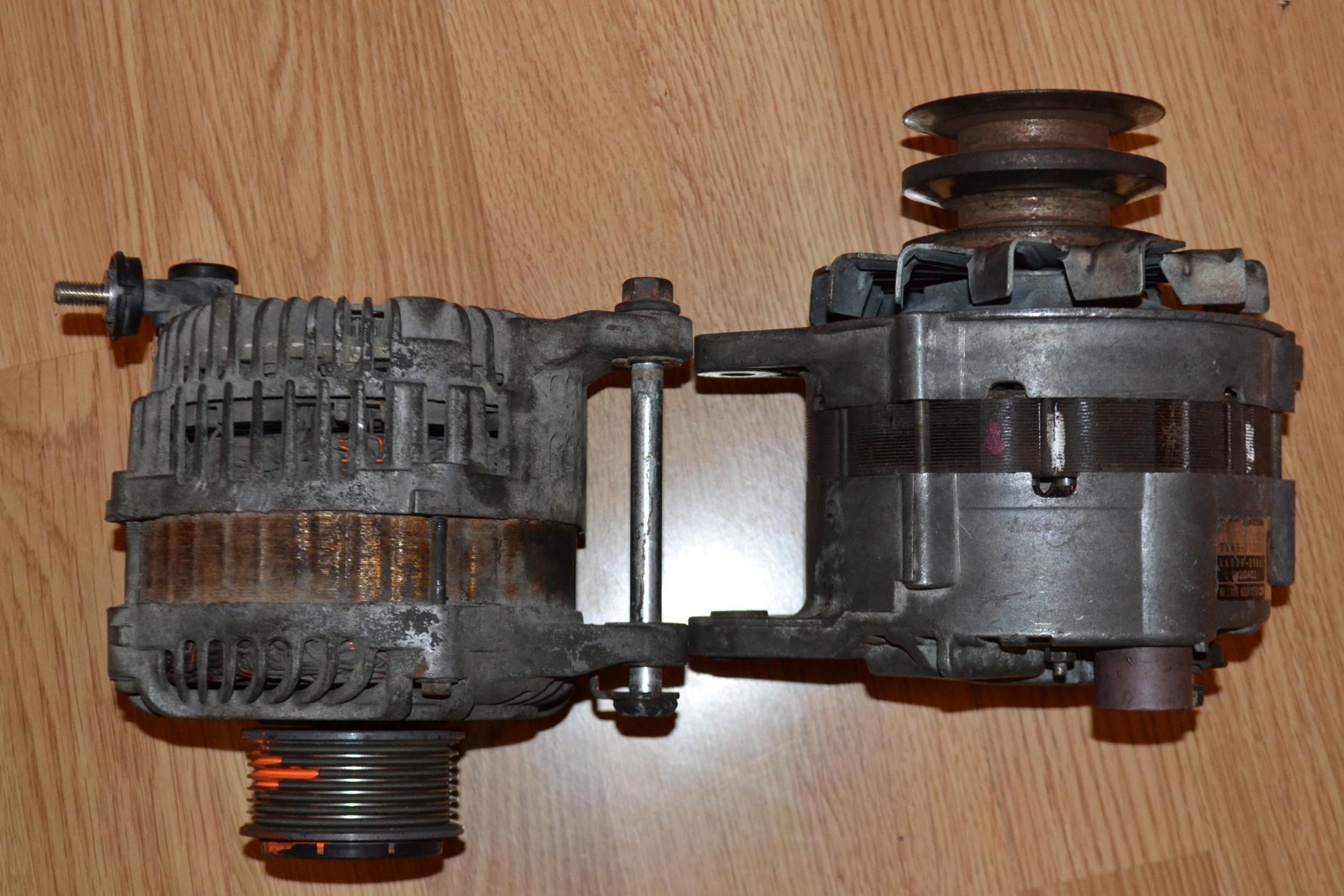

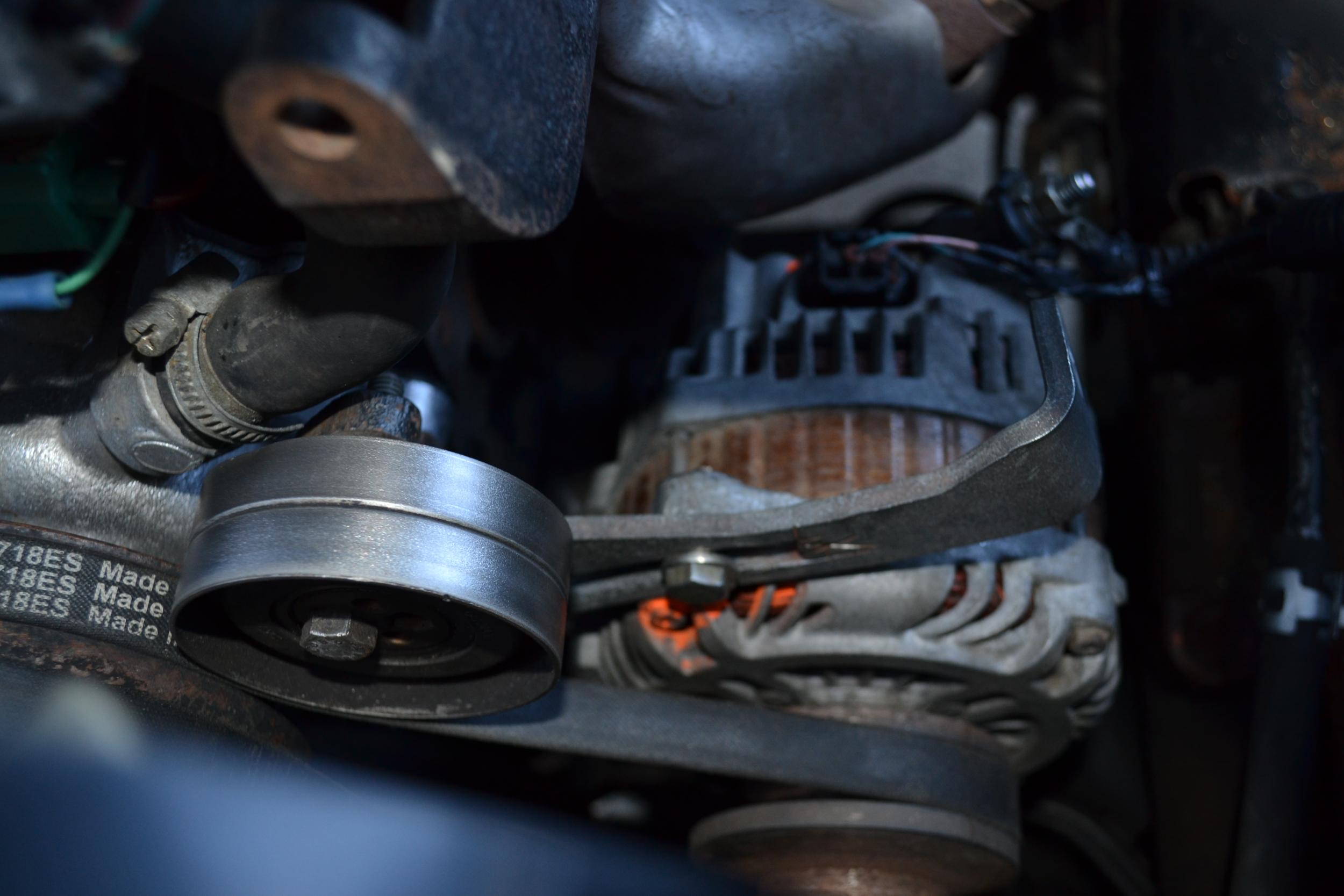

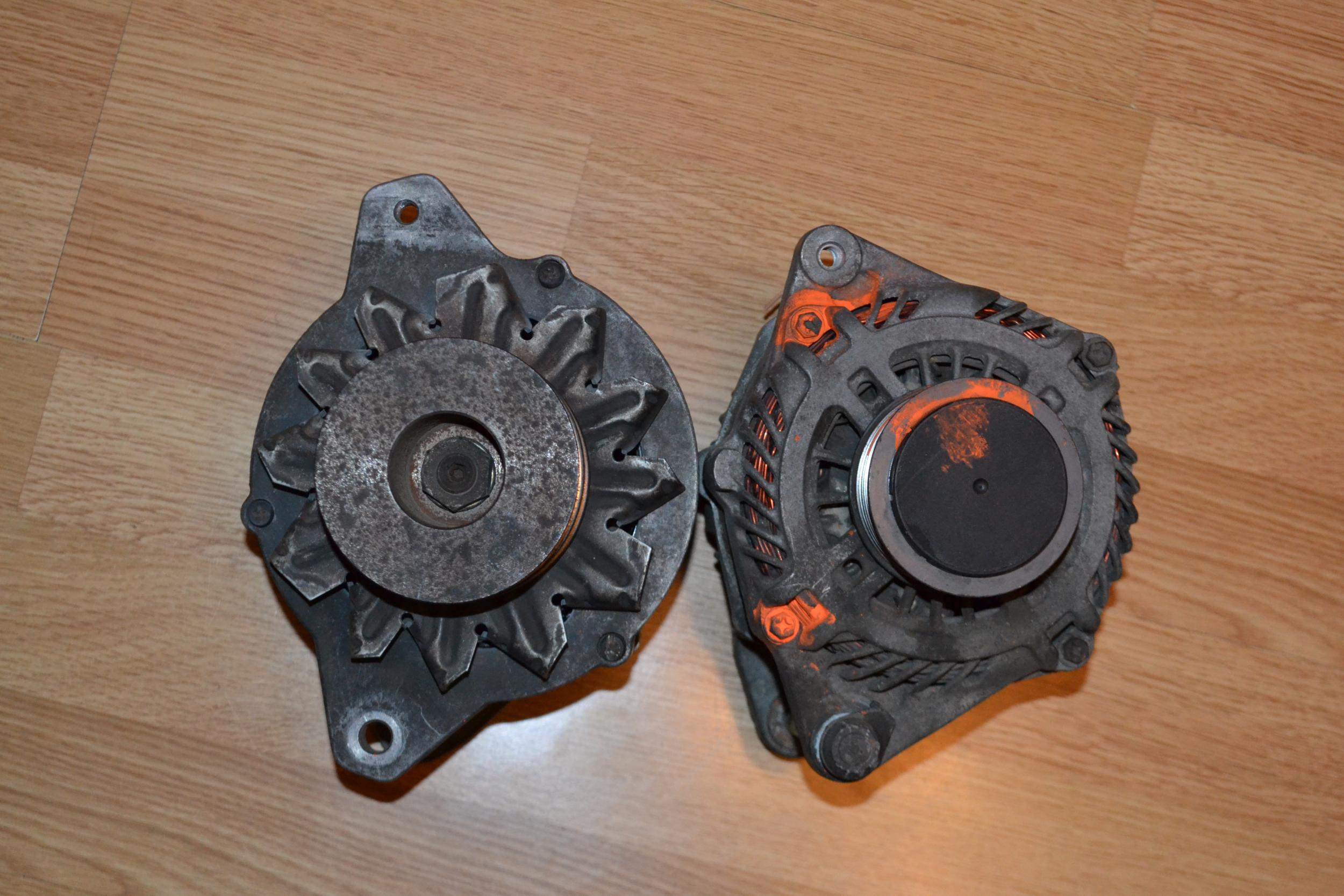

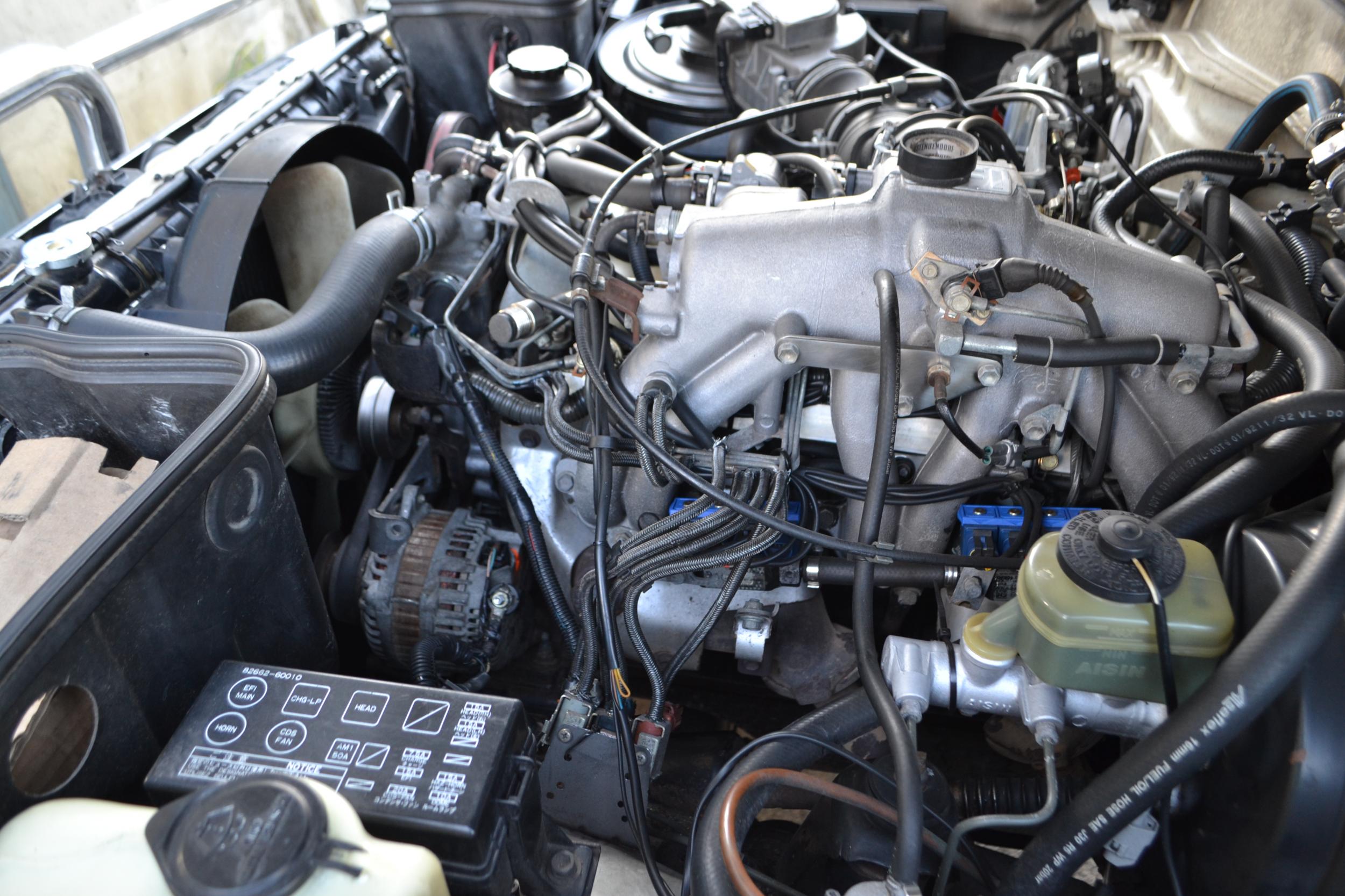

    • Откуда: город Калининград
    • Машина: TLC-80 3-FE

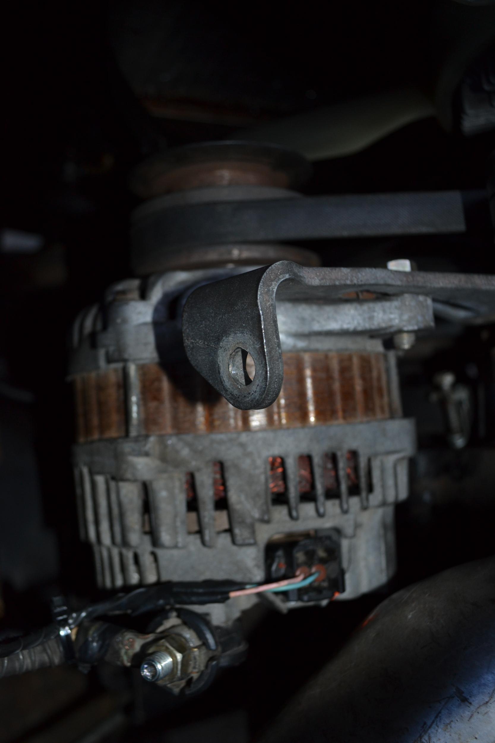

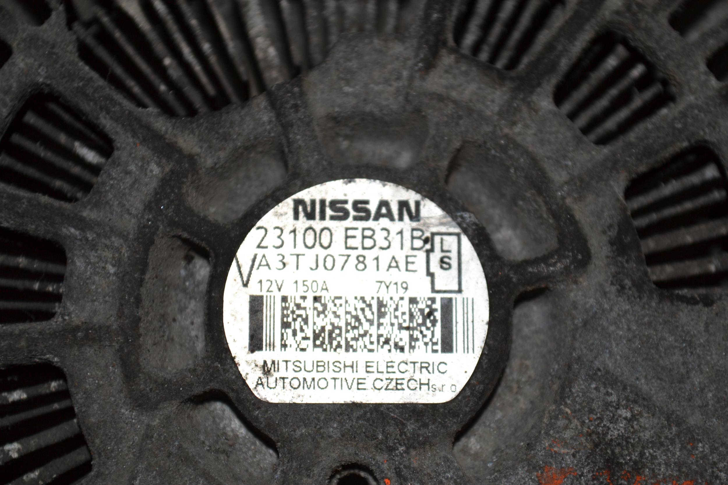

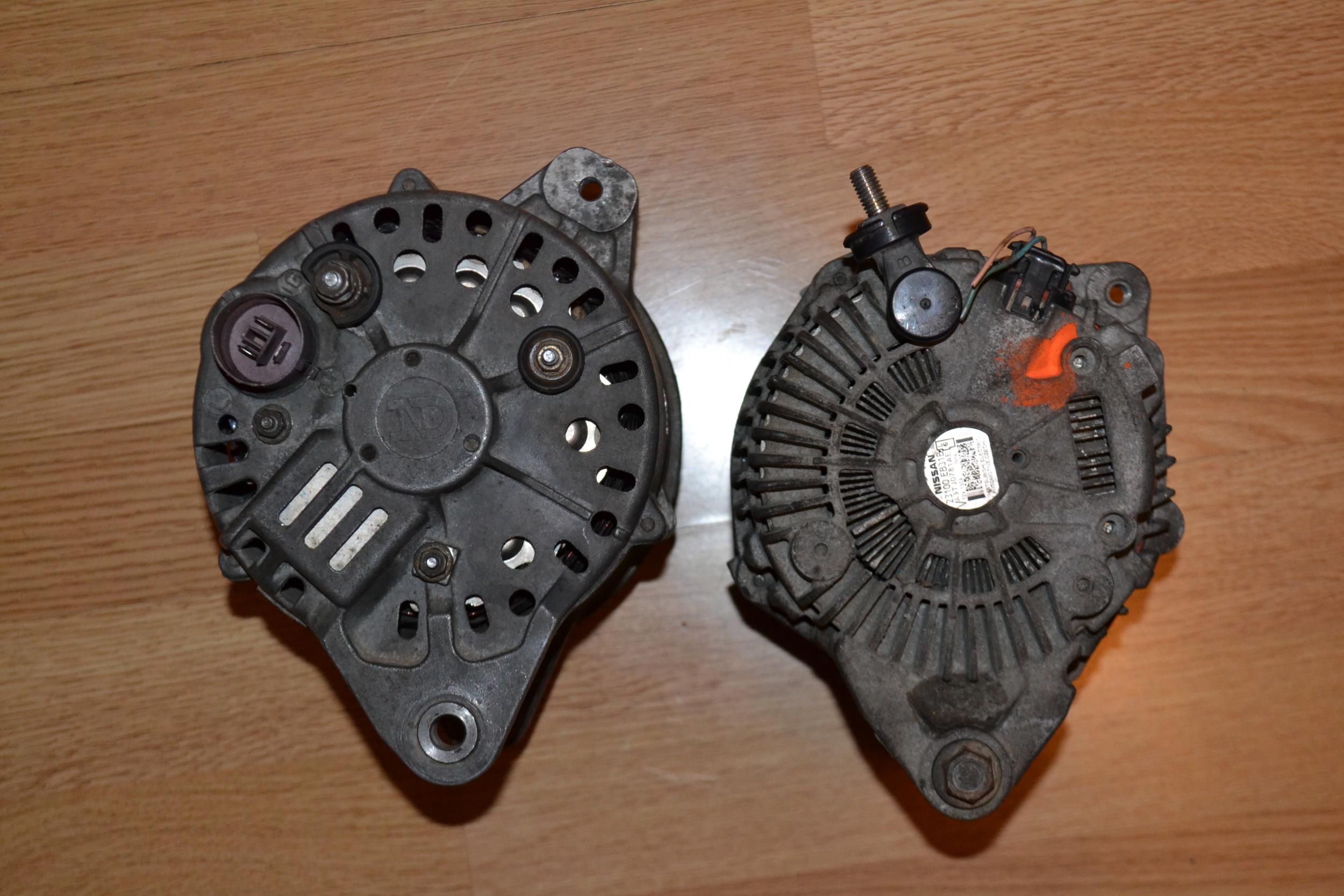

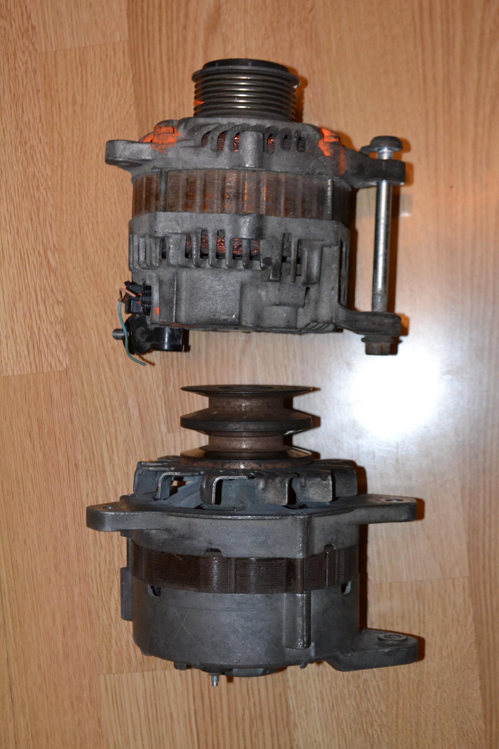

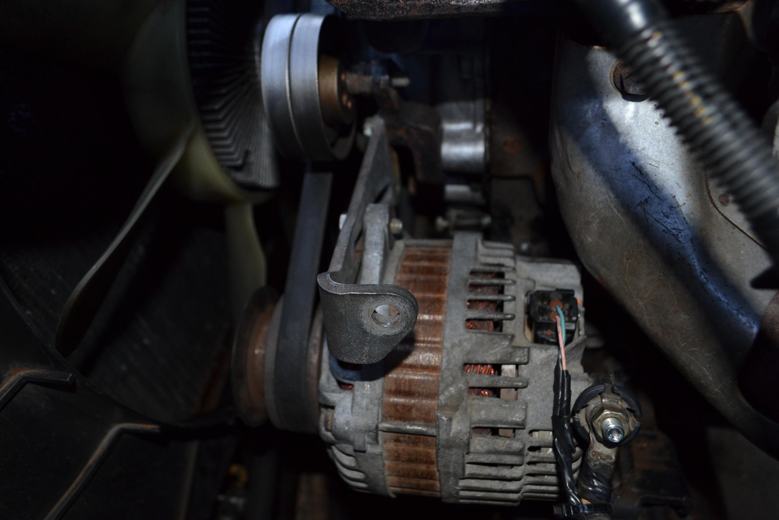

    вчера поставил генератор от ниссана на 3FE, получилось... крепление нижнее один в один подходит, верхнее - механизм натяжения пришлось убрать, так как траверсу натяжителя переместил ниже и поставил на верх натягивающий ремень ролик от ауди(ГРМ), думаю подойдет любой подходящий
