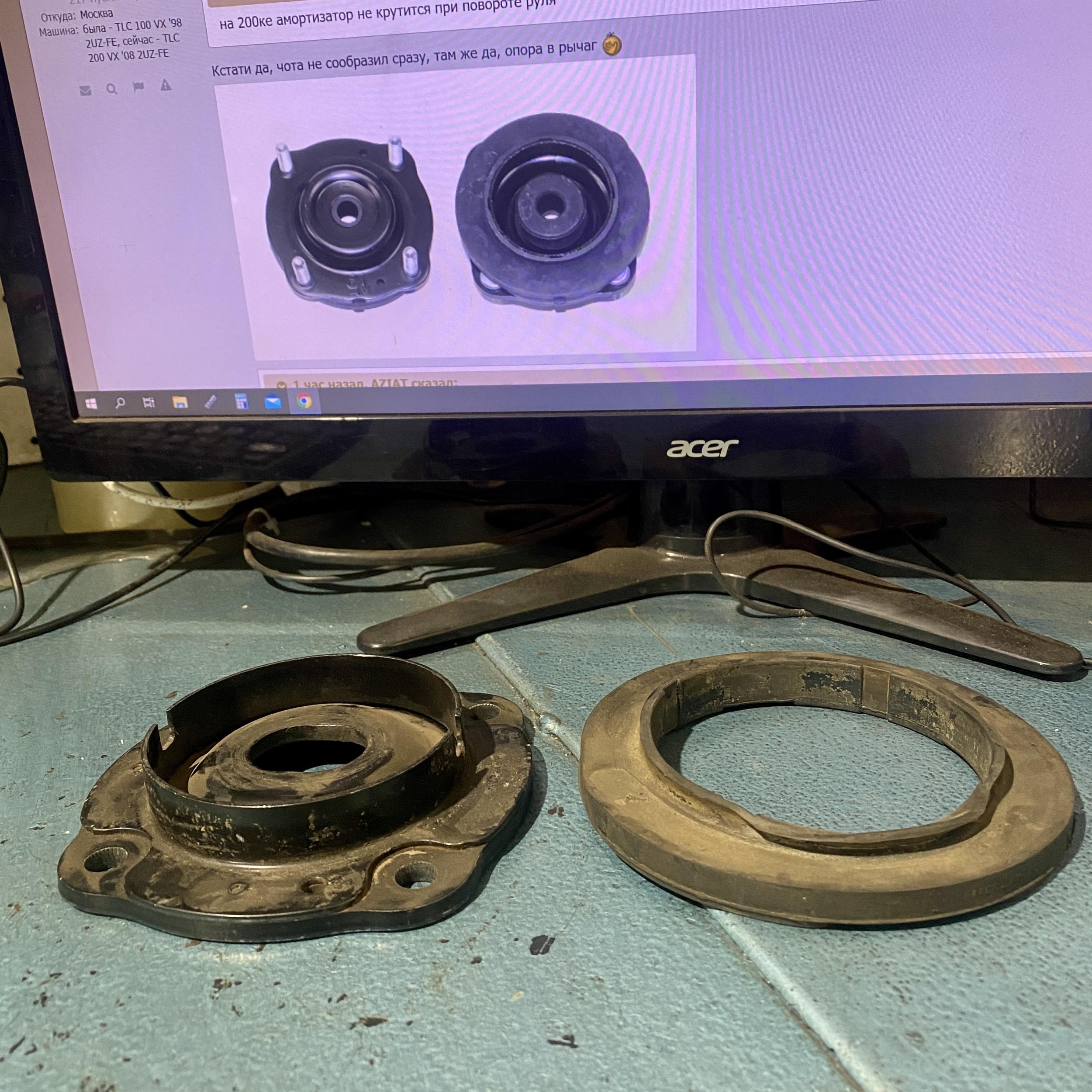

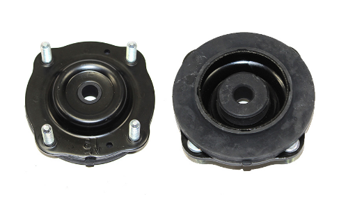

    Подниму тему.
    Меняю передние амортизаторы на 200ке.
    Пробег 220 тысяч, подвеска обычная (без регулировки высоты).
    Вопрос: нужно таки менять опоры аморта (подшипники), или это им ещё не срок?
    В сервисе делали "диагностику ходовки" зимой, ничего про них не сказали, но это не показатель совершенно.
    Какие вообще признаки "мёртвых" подшипников опор амортизатора?
    На одной из предыдущих машин адски скрипели при повороте руля. Но это было очень давно, и даже точно не помню, на какой машине это было.
    Сейчас вроде как тишина, и в целом нормально. Как их диагностируют?
    18 минут назад, Soarer сказал:
    Их там нет.
    при повороте руля.
    на 200ке амортизатор не крутится при повороте руля
    • Машина: была - TLC 100 VX '98 2UZ-FE, сейчас - TLC 200 VX '08 2UZ-FE
    1 час назад, AZIAT сказал:
    Их там нет.
    А что тогда в этой детали? Коли она в оригинале стоит аж 7,5 косых? Просто опора из куска металла в резине?
    Кстати да, чота не сообразил сразу, там же да, опора в рычаг :Cherna-facepalm:
    Ну так и по сути - нужно менять-то? На 220 тыс? Или пусть ходят, пока резина вся не обсыпется?
    Железка и резинка
    5 минут назад, AZIAT сказал:
    Железка и резинка
    Ясно, спасибо!

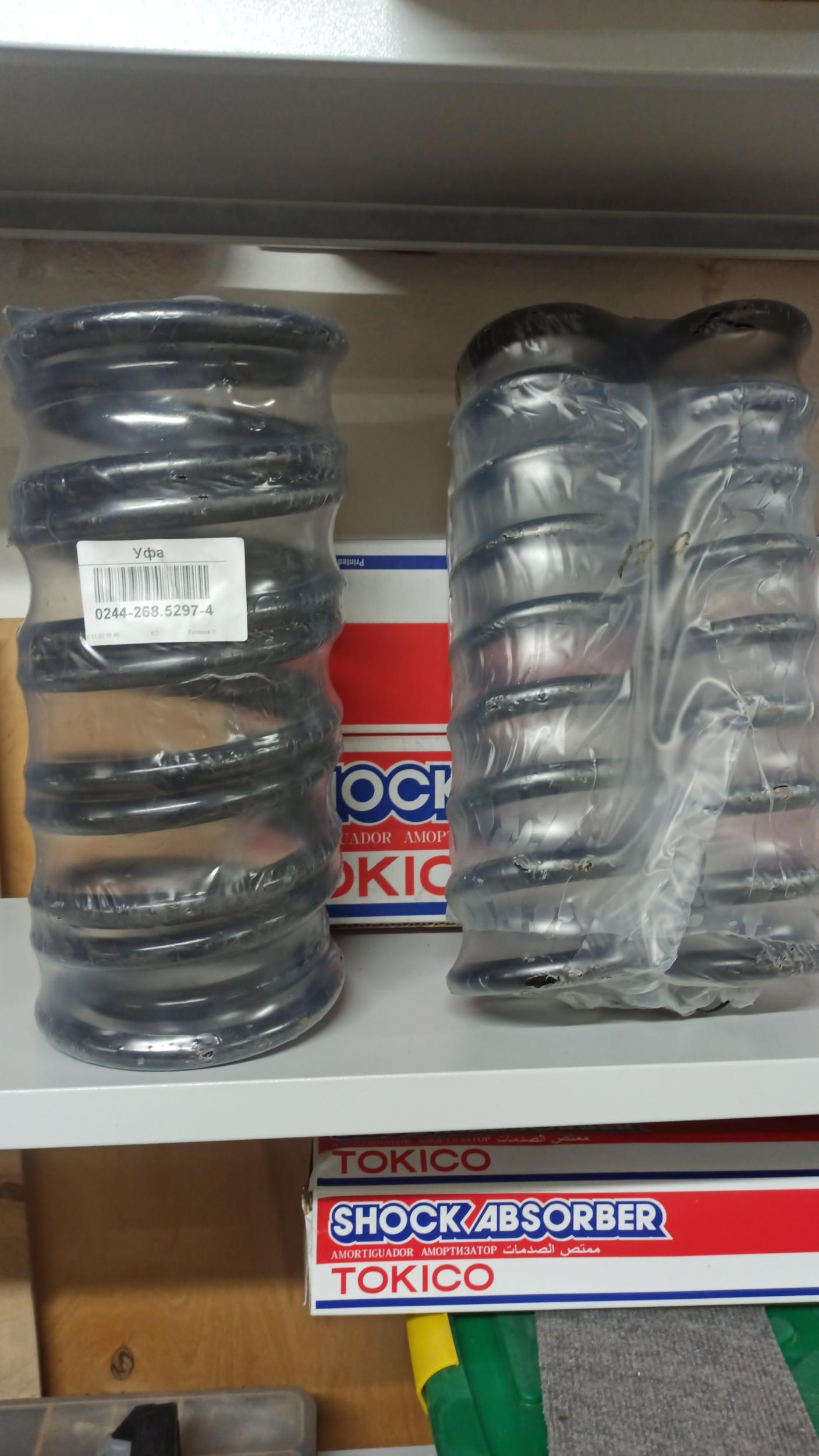

    Всем привет!Как раз в тему,по поводу амо и пружин.Сейчас как раз прикупил комплетк Пружины спорт и амо Токико.Могу выложить сюда фото и где брал,проверенный сайт.Авто Юбилейка 2011 год.По умолчанию у нас зад выше передка,поэтому я взял пружины спорт,чтобы выровнять машину.
    Просьбба напомнить как сюда выложить фото,давно не делал этого.
