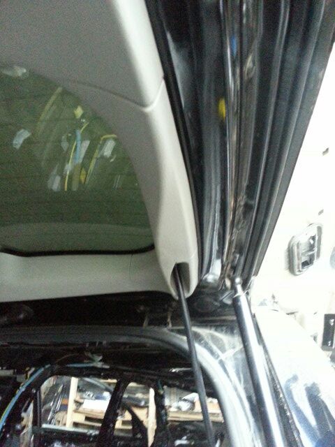

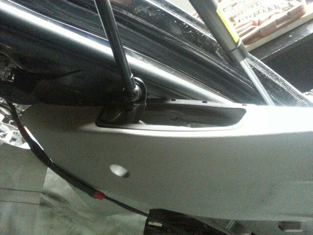

Я доводчик купил,петля в пути,через неделю прийдет отпишусь)))attachicon.gifimage.jpegattachicon.gifimage.jpeg
Ну что с петлей?

Я вчера поставил! ААААгонь! Терь как на тундре борт опускается, плавно. А раньше падал, как кусок го...на в ноги)))

Ща пойду сфотаю в багажнике))) там все просто. Борт снимаешь, дырку сверлишь, и ставишь на место. Болт тойотовский оригинальный не дождался, но он и не нужен))) В сервисе обычный подошел

не, не пойду, дождь идет и одеваться впадлу. завтра с утра зафотаю

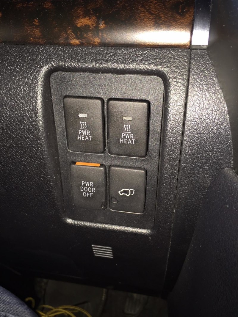

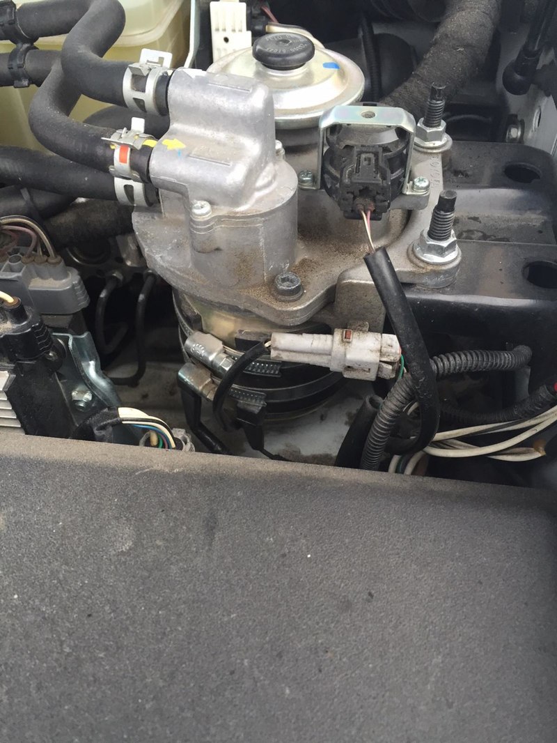

Поставил Подогрев топливного фильтра. В качестве кнопки включения использовал "Pwr Heat", по смыслу "почти" подходит и смотрится не колхозно. Единственное, что не удобно, выливать жижу из стакана фильтра при его замене. Приходится откручивать хомуты крепления бандажа. Хочу найти какие нибудь быстросъемные, на защелках.
Номера:
Номакон ПБ103
87290-60080 - кнопка (1шт)
90980-12550 - разъем (1шт)
82998-24290 - проводки к разъему кнопки (надо 5 шт)

А как включаешь? До старта? Надолго?
