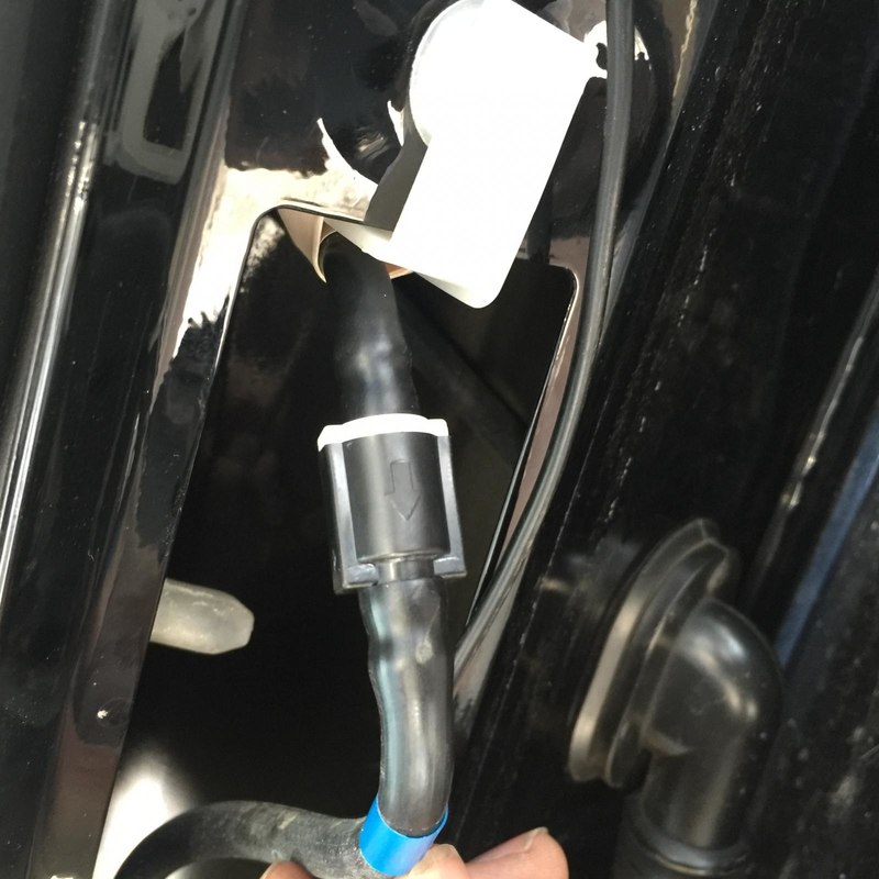

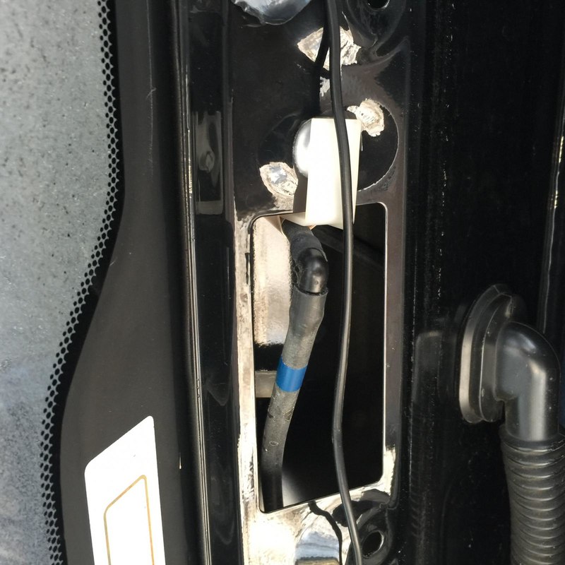

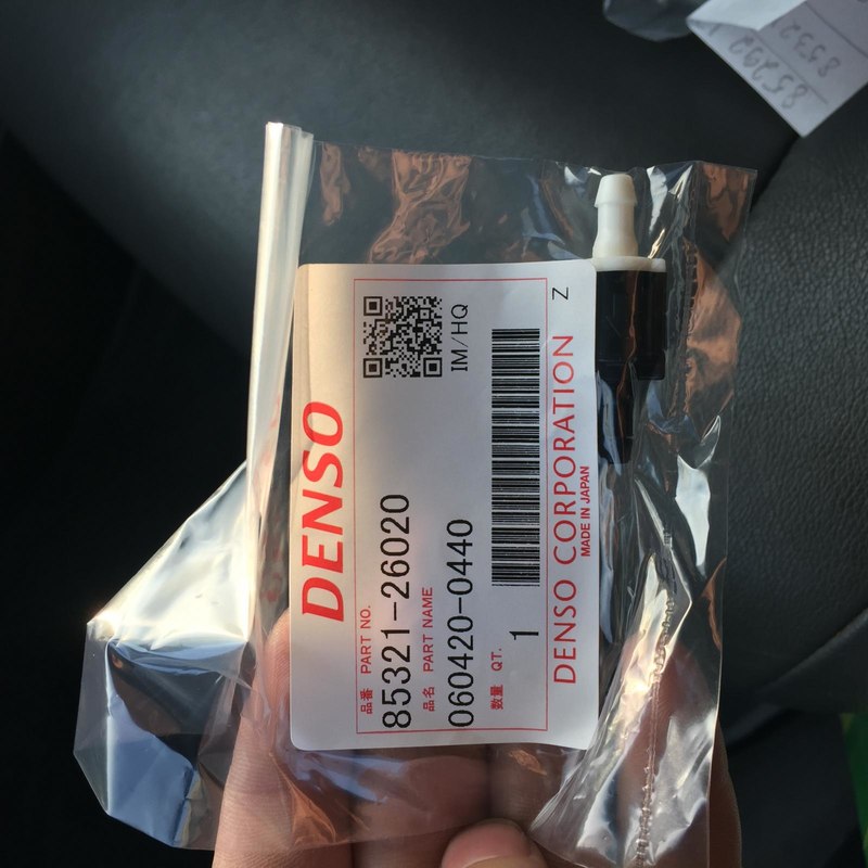

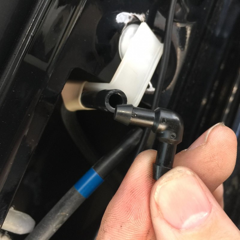

    решил сделать апгрейд заднего омывателя стеклоочистителя чтобы рычаг не держать по несколько секунд пока жижа не побежит.делов на 5минут максимум, теперь реально с первого нажатия незамерзайка сразу брызжет))).разбирать надо только верхнюю обшивку(где доп стоп сигнал)задней верхней двери ,видим резиновый шланг с пластиковым уголком,вынимаем уголок и вставляем клапанок и все, готово)))post-39905-0-26123900-1448967397_thumb.jpost-39905-0-02164000-1448967412_thumb.jpost-39905-0-44149300-1448967424_thumb.jpost-39905-0-76216400-1448967443_thumb.jцена вопроса 85рублей

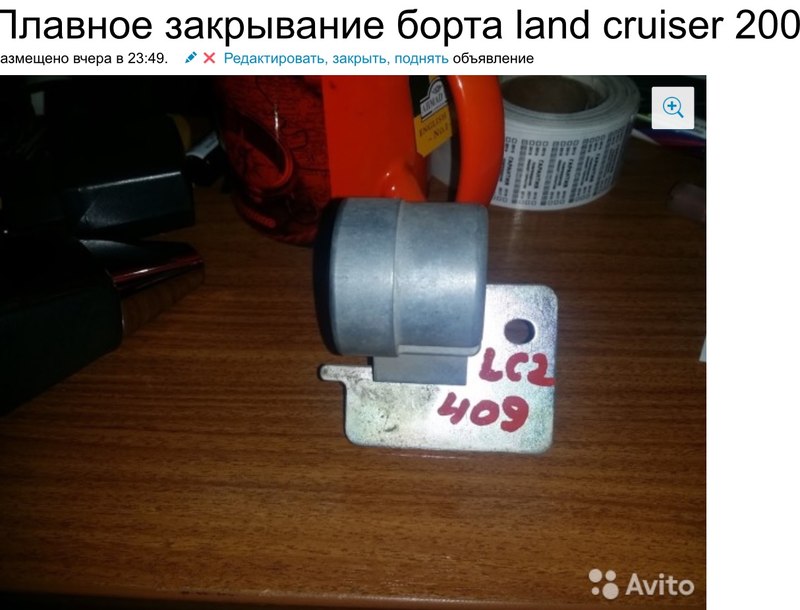

    Тема крутанская! Говоря о "задней части" хотел сделать плавное опускание заднего борта. На соседнем форуме нрыл три номерка запчастей, а один не пробивается
    1. 67120-60020 петля левая черная крашенная
    2. 67028-60010 сам доводчик
    3. 91673-A0622 болт крепления доводчика.
    Это то, что нужно для плавного опусканя заднего борта, первый номер не бьётся. Расскажите, чо это может быть за петля и можно ли ее заменить на другую?
    1. кладем на бампер что-нибудь мягкое, т.к. калитку нужно снимать.
    2. откручиваем болты крепящие калитку.
    3. откручиваем болты удерживающих тросов (торкс Т40)
    4. аккуратно извлекаем калитку нажав на торсион по центру
    5. откручиваем левую петлю
    6. прикладываем доводчик с петлей к калитке, отмечаем место для отверстия под крепление доводчика.
    7. сверлим отверстие (я толстым саморезом сделал отверстие)
    8. обнаруживаем закладную гайку внутри, вот тут нам пригодится штатный заказанный болтик, проверяем чтобы он вкручивался и снимаем)
    9. взводим доводчик петлей, мне пришел выкрученным в обратном направлении и после сборки калитка не закрывалась, проверьте(!)
    10. прикручиваем петлю к автомобилю
    12. теперь опять сильно надавив на торсион, одеваем его на место
    13. прикручиваем петли к калитке
    14. прикручиваем троса
    15. прикручиваем доводчик

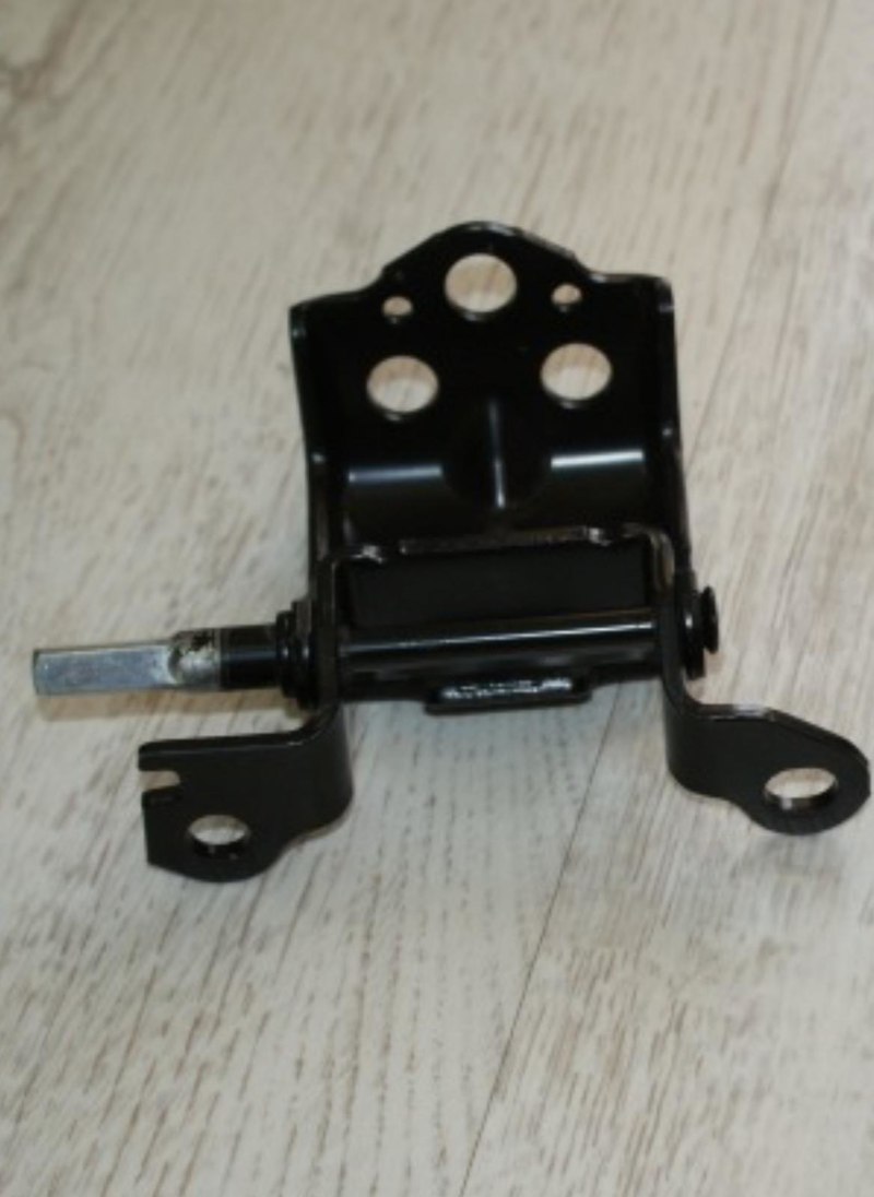

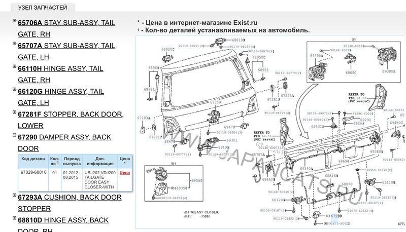

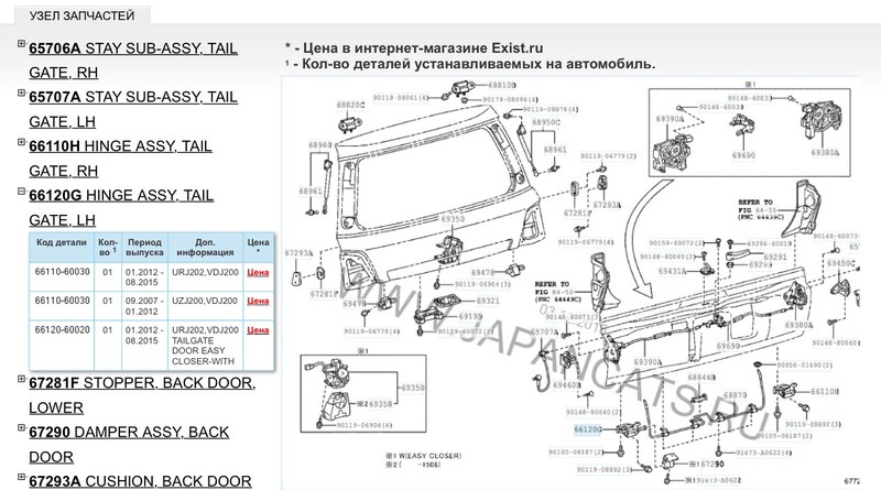

    Я доводчик купил,петля в пути,через неделю прийдет отпишусь)))post-39905-0-72045800-1449006744_thumb.jpost-39905-0-55906300-1449006762_thumb.j

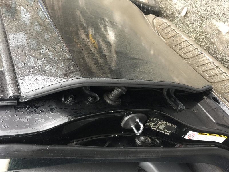

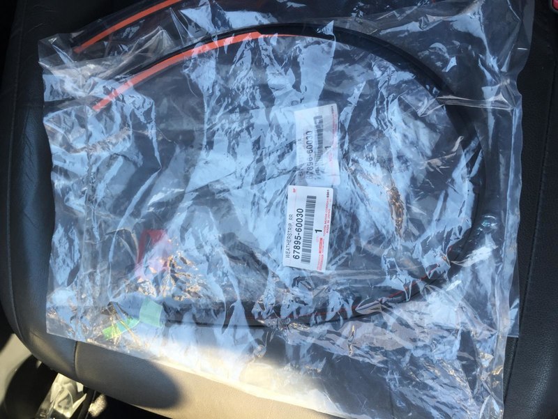

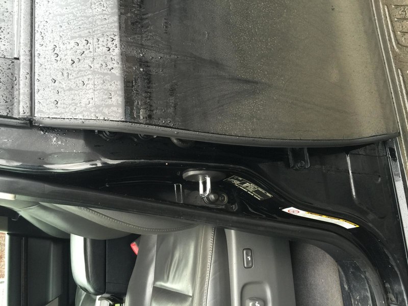

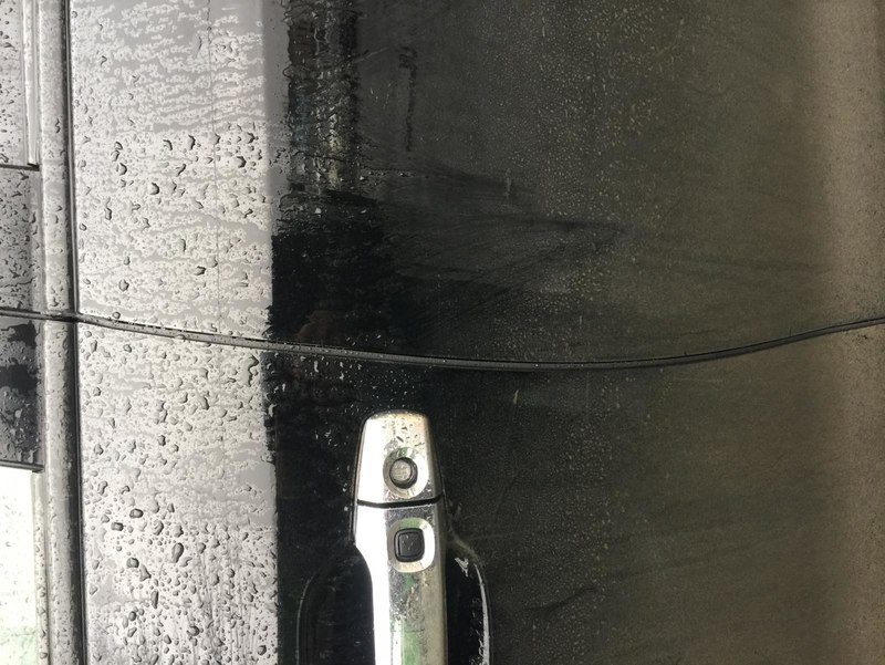

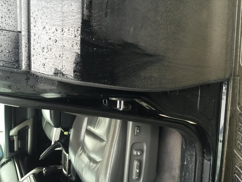

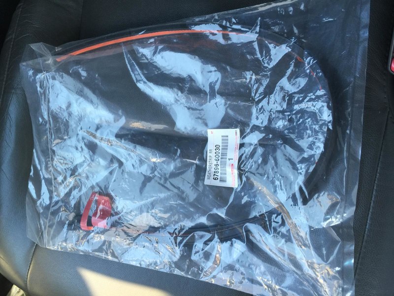

    Поставил уплотнительную резинку между передними и задними дверями.надо сверло на 2мм просверлить дырочку под клипсу которая на резинке,обезжирить и все,готово))))делов 15 минут,цена вопроса 1300post-39905-0-50127400-1449026567_thumb.jpost-39905-0-98412400-1449026579_thumb.jpost-39905-0-02741000-1449026594_thumb.jpost-39905-0-08252500-1449026607_thumb.j post-39905-0-34200900-1449026760_thumb.jpost-39905-0-60545500-1449026728_thumb.j

    Я доводчик купил,петля в пути,через неделю прийдет отпишусь)))attachicon.gifimage.jpegattachicon.gifimage.jpeg
    На первой фотке доводчик? Он не дает борту во время открывания падать. А на второй фотке что за приблуда? Петля? Что тогда она делает? Я ваще запутался
    • Откуда: планета Земля
    • Машина: lc200
    Судя по описанию, тобой куплена "петля левая черная", а вот "доводчик" у тебя в пути. По какому номеру заказвал петлю, можешь написать? А то у меня первый номер не бьётся
    • Машина: TLC 200 brownstone
    петля в пути,новую заказал,а доводчик на авито купил
    Номер петли 66120-60020
    Эта петля с штырьком идёт,на этот штырёк доводчик одевается
    http://www.japancats.ru/toyota/Parts.aspx?Model=7bc6880e-f6cd-4569-b5f1-56f25d536793&Unit=15a6ea42-063c-4761-a2e0-3400c6ff2f9d&Title=%D0%A1%D1%85%D0%B5%D0%BC%D0%B0%201%20%D0%B8%D0%B7%203

    ЗЫ уплотнители тоже купил, но не поставил еще. Немного смущает скотч - если при посадке несколько раз жепой задеть не отдерется?
    • Откуда: Москва-Тверская область.
    • Машина: TLC200 35" , FJ Cruiser 33" , FZJ75->HDJ75
    Скотч не отдерётся, если хорошо обезжирить поверхность и погреть её феном перед наклейкой.
    И отверстие в торцевой заглушке молдинга разметить по трафаретику и сверлить сначала 1 мм сверлом.

    а че резинки эти дают?
    Чистый дверной проём и немного меньший внешний шум.
