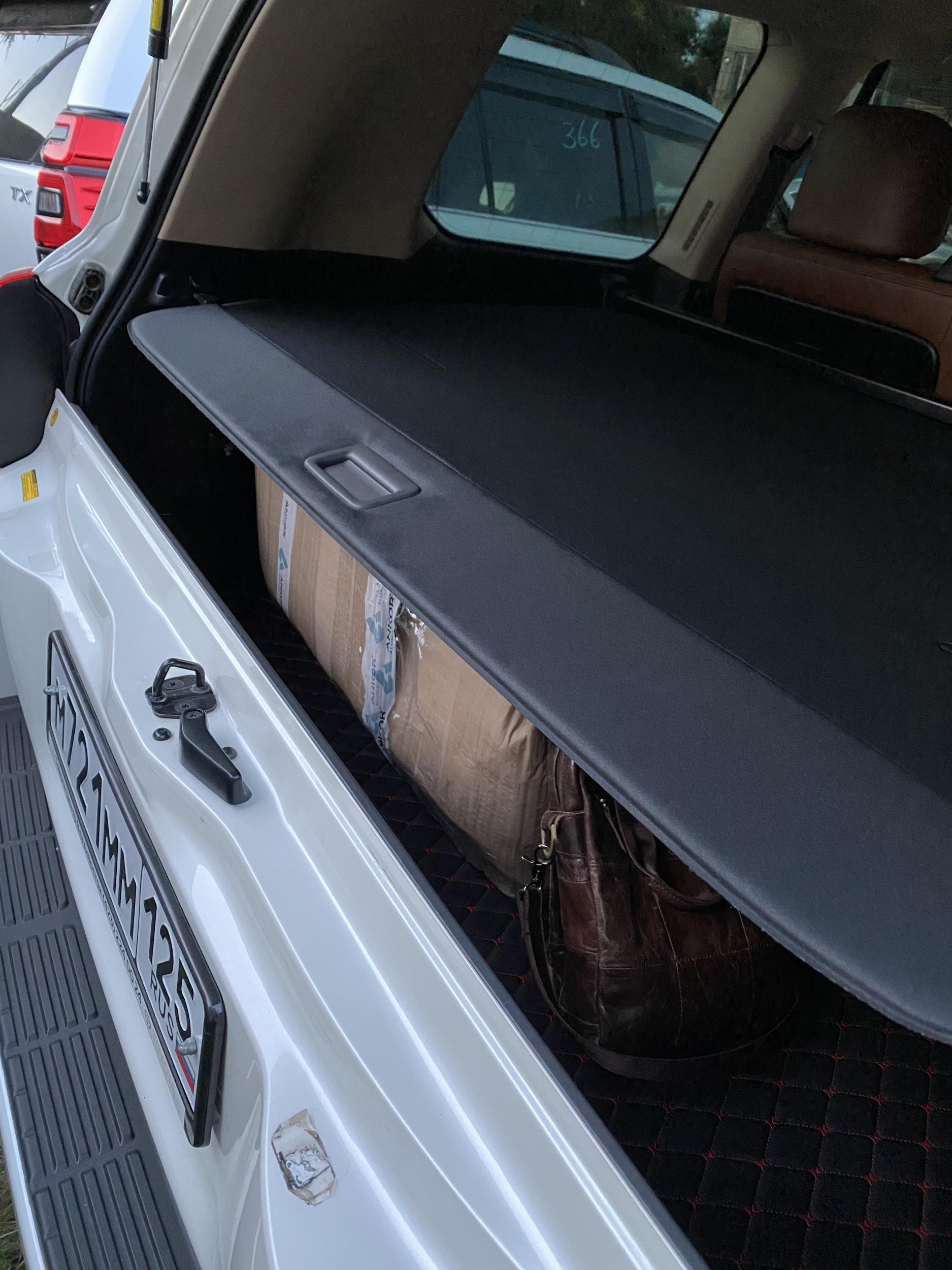

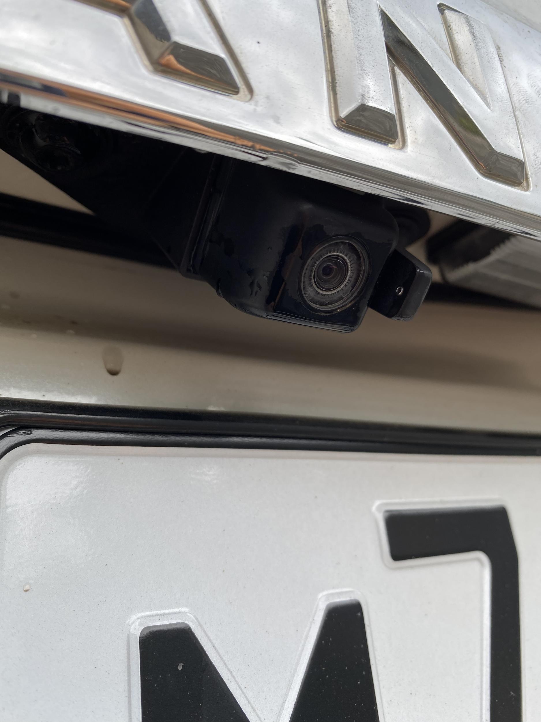

    Поставил контролёр открывания задней двери автоматически и плюс фут сенсор открывания задней двери ногой,очень удобная вещь особенно когда руки заняты,а как правило с магазинов выходишь с полными руками))
    Также поставил омыватель задней камеры
    1 минуту назад, Max100 сказал:
    Давай подробнее про это.

    1 час назад, Max100 сказал:
    На 200 и 570 с 12-17 год дверь открываешь в ручную,(с салона можно нажать и на брелке и она сама откроется,а с улицы если то дверь надо поднимать,а закрывается с кнопки уже сама,с 18 года уже сама поднимается при нажатии кнопки,придумали этот контролер чтобы так же открывалась сама с нажатием кнопки на двери,ну а фут сенсор ставится под бампер и проводя ногой дверь сама открывается и также закрывается
    Контролер 5000 по стоимости,фут сенсор 7000(без контролера фут сенсор не будет работать,если машина до 18 года)
    Я на предыдущей 200 тоже ставил эту приблуду))
    https://www.autolifttech.net/toyota/51-one-touch-controler.html
    Здесь заказывал
    И кстати кто будет подключать,что бы провод не тянуть с кнопки багажника по всему салону,электрик нашёл на бодике спереди провод двери на фишке(верхняя справа фишка)(синий провод обрезанный)и ничего тянуть не пришлось)

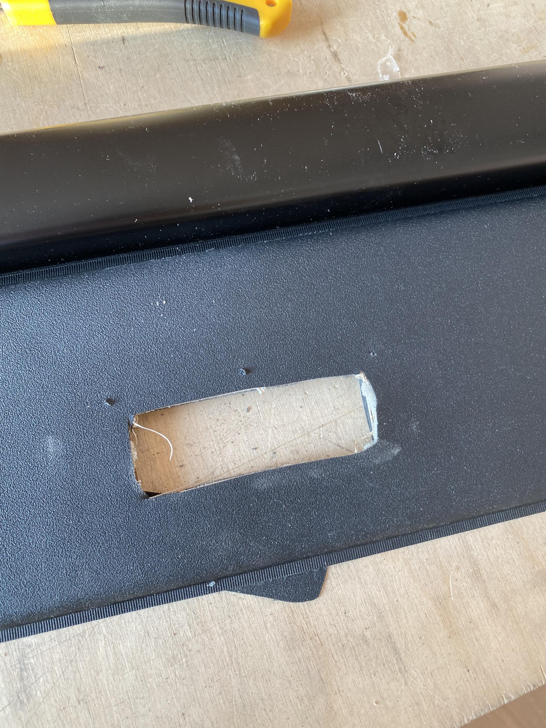

    Почему не сделать сразу ручку на шторку,номер ручки 39856322(чёрная)
    39856323(бежевая)
    ручка с крышкой на пружинке что бы дырки видно не было

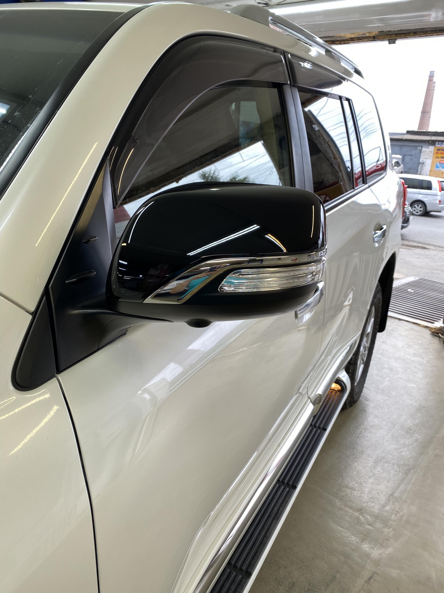

    Поменял родные белые крышки зеркал на чёрные от экскалибура,подходят без проблем)и вид другой
    • Машина: TLC-300
    Как они снимаются?

    • Машина: TLC 200 brownstone
    Ага,сам прикол что не добраться до зажимов которые ближе к окну)лицевые понятно подцепил,а крайние то не подцепишь)))их и ломают как правило

    5 минут назад, Max100 сказал:
    Тоже сломал?
    18 минут назад, МАО сказал:
    Тоже сломал?
    Мои уши кто снимал сказал что редко целые получается снять,мои не сломал,но помучился,там поддеть тяжело,а вот которые я купил,на одной крышке было сломано именно крайнее крепление,но оно не влияет не на что при установке
