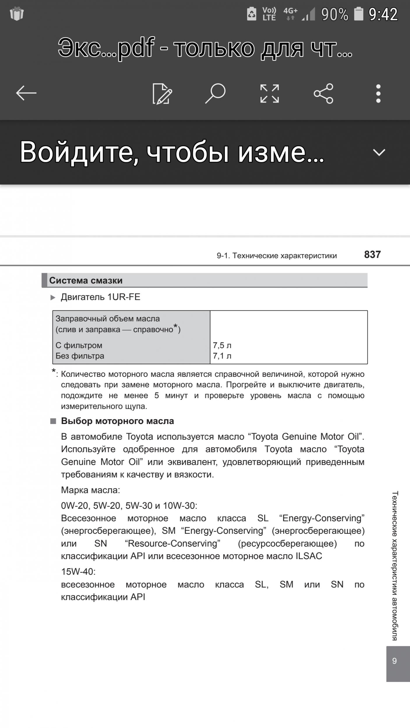

Есть пара вопросов: 1. А нельзя через щуп всё откачать, или обязательно через слив? И второй: с заменой фильтра входит 8,8 литра по инструкции. Так оно и есть по верхний уровень. Получается, что производитель не учитывает этот остаток? Или я чего-то не понимаю?

У меня бенз 4.6л, по инструкции как видно должно входить 7.5л с заменой фильтра. При том что я отбираю еще поллитра мертвого остатка у меня всегда входит 8л. Получается что да, тойоте начихать на эти 0.5л остающейся в поддоне отработки. Фактически это 6.5% от общего объема. Не спорю, в системе тоже остаётся отработка не сливаемая, но не думаю что много. И чтобы исключить обсуждения повторюсь - каждый решает сам

получается, что действительно так, у меня дизель, с заменой фильтра 8,8 - верх щупа. Есть вакуумный насос, попробую через щуп в другой раз.
