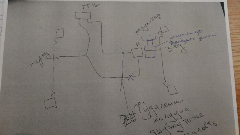

Понимаю что надо заказать новый колдун, так и сделаю. Можно ли изобразить временное решение с регулятором томозных усилий(типа Вилвуд), если да, то как должна выглядеть схема тормозных трубок? Куда ставить тройники?
Кран врезается в любое место магистрали заднего контура.
Но он в отличие от родного регулятора не имеет системы регулирования по обратной связи. Т.е. настраивается под конкретную массу (+-).

Я понимаю что врезать регулятор надо в задний контур. Просто я думал сделать из регулятора имитацию колдуна, с постоянным значением. Т.е. попробовать восстановить оригинальную схему тормозных трубок, а вместо колдуна пока регулятор.
Так вот проблема в том, что я не помню  как было в оригинале. Помню что на колдун уходила одна трубка(видимо задний контур), далее одна возвращалась, и вроде через тройник соединялась с передним контуром(вот тут у меня большие сомнения) а одна трубка с колдуна шла на задний мост. Правильно я помню, или ошиибаюсь?

вот схема  тормозов  .  при удалении колдуна  , трубку  от колдуна на  передний  контур надо удалить .
Андрей еще раз спасибо! Значит правильно помню...
А можно сделать вот таким образом: ???
Или в данном варианте понадобится два регулятора, второй в перемычку к переднему контуру...
В  теории можно ,  на практике  скорее  всего ГТЦ  будет работать не правильно . Те  , если хочется  поиметь одноконтурные  тормоза  ,  то надо заменить ГТЦ  на одноконтурный .

27.07.2016 в 17:19, AZIAT сказал:
Почитал несколько тем про удаление "колдуна", при поиске случайно наткнулся на вот такую тему, с другого ресурса: https://www.drive2.ru/l/521939820046450747/
Вопрос - насколько жизнеспособен такой вариант компоновки тормозов? И по какому принципу действует регулятор, который поставил человек себе на машину, просто ограничивает давление в заднем контуре и делает это постоянно?

А номер этой запчасти есть возможность узнать? И ещё вопрос - что можно использовать в качестве тройника, вместо колдуна?
Получается, нужно одну трубку, которая идёт на колдун, от переднего тройника, демонтировать, отверстие в переднем тройнике заглушить, колдун заменить на тройник, и в разрыв между второй трубкой, и задним тройником, вставить этот регулятор. Всё верно?
