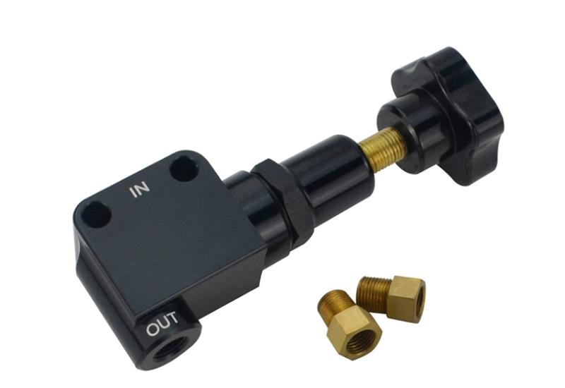

    А если регулируемый WILWOOD 260-12627 ?
    Или с Али, копию, подешевле.
    • Откуда: Ярославль
    Только что, BTS сказал:
    Я ставил, есть вилвуд с нашими резьбами М10х1 без всяких переходников.:ok:

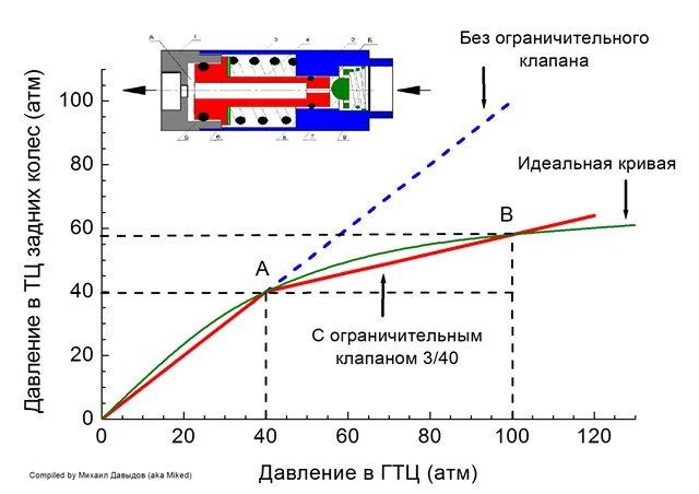

    11 часов назад, BTS сказал:
    Это оптимальный? Ведь есть ещё 3/30, 3/45.
    По мне да.
    Тут важно знать что эти цифры обозначают.
    Вторая цифра (30,40,45) обозначает начало работы этого регулятора в атмосферах.
    А первая обозначает что при достижении этих значений давление на задние колёса будет идти в 3 раза меньше чем на передние.
    12 часов назад, BTS сказал:
    Ему место надо искать где-то, трубки подводить и т.д.
    Плюс ко всему он работает я так понял с меньшим давлением на задний контур постоянно а на моём при гражданском передвижении подтормаживают все колёса одинаково.

    Где-то встречалось, что ставят WILWOOD возле ГТЦ.
    Судя по графику, получается, что 3/40 передает усилие одинаково на все колеса до 40 атм. А если бьешь по тормозам, то чем сильнее, тем меньше.
    Чет на WILWOOD, ни графика, ни схемы не нашёл. Некоторые его сравнивают с водяным краном. Если он регулирует линейно, не не гут. Или все же ломает прямую? То как? Может, кто знает?

    Не сочти за труд дай подробности что к чему, сейчас как раз тормоза перебираю и из 3-х колдунов разной степени поезженности хотелось уверенности ни в одном нету, выкачусь попробую в гаевню на стенд пробраться(просто больше не знаю где в городе есть стенд с барабанами) и отрепетирую тормоза, но памятуя о первом опыте с тормозами, наплясался тогда от души с этим колдуном.
    Интересует как вилвуд на загрузку машины реагирует
    • Откуда: с Дону
    11 минут назад, 10-й сказал:
    Никак. Крантик крутить надо.
    • Откуда: Ярославль
    Только что, 10-й сказал:
    Это аксессуар спортивных авто.
    Он настраивается под конкретную нагрузку (+/-). Т.е. экстренное торможение пустого и полного авто будет отличаться.

    3 часа назад, 10-й сказал:
    У меня такой стоит 2 года-доволен. Врезан в заднюю магистраль сразу после гтц. Пометил себе 2 положения зима и лето, когда в экспедицию или гружёный просто делаю один доп оборот на открытие. Тормоза сзади дисковые до 1991 года под 15 диаметр колёсных дисков, 35 МТ, зимой 35 зима очень доволен
