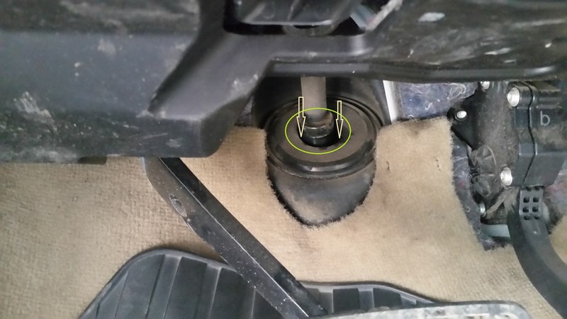

    Ответ автору поста. Была такая же проблема: при температуре ниже 0, на холодную при прокручивании руля гудел аналогично. Заехал в мастерскую, вылечили за 3 минуты. Смазали (по-моему какой-то силиконовой смазкой, вроде не WD-40) в месте, где рулевой вал уходит в кузов (где педали) и там трется об уплотнительные резинки, издавая сей неприятный звук.

    Есть такой же гул. Лазил по рулём так и не нашёл что там и где смазать

    по рулевому валу смотрите, там в месте где вал проходит через кузов стоит типа сальничка, вот о нём речь в посте выше. Для доступа к верхней крестовинке надо снять обшивку руля - там есть снизу винты (один фиксирует обшивку в правильном положении, вкручиваясь в кронштейн рулевой колонки, другие скрепляють саму обшивку). Смазка желтоватая (похожа на липовый засахаренный мёд), она же идёт и для смазки люка. Мне смазывали крестовинки литолом. Гляньте по маслу в ГУРе, я себе меняю каждые 25-30 т.км., бывает и раньше, как оно начинает терять цвет, переходя из жёлтого в грязновато тёмную субстанцию. Заливают Маннол PSF со снятием бачка и промывкой сетчатого фильтра Карбом. На замену с учётом протяжки через обратку бачка до "чистого исходного" цвета масла уходит 2 литра.

    В 3 марта 2017 г. в 02:22, Murman 51 сказал:
    Самое доступное место для смазки. Обмазываем вал по кругу в стыке с резинкой (они за этой круглой губкой - пальцем на ощупь  её можно почувствовать, обозначил стрелками). Смазки много туда не надо, как говорится количство самое мало, чтобы было (у меня та что на фото)
    К слову, после смазки этого места ещё пропадёт поскрипывание (если такое есть), которое происходит при температуре ниже +5 при начале движения в процессе езды по "стиральной доске" после простоя автомобиля до полного остывания салона. По мере прогрева он пропадает, как пропадает и поскрипывания при повороте баранки. Звук кстати доносится не оттуда, а звучит как будто из района бардачка.
    Сам скрип резинки и вала можно почувствовать и на педальном узле, если придерживать педаль тормоза и вращать руль. Можно конечно и силиконом брызнуть, но высыхает он на мой взгляд, достаточно быстро там, плюс набирает пылевого говна на себя.
